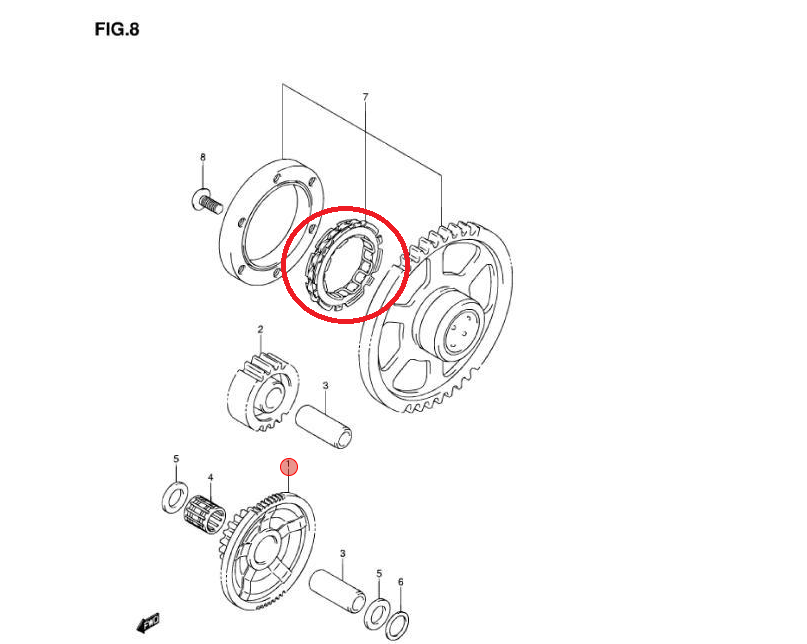

weiß jemand ob man den Rollenfreilauf allein irgendwo herkriegt? Sind das vielleicht Standardprodukte, die ich bei SKF oder anderen bekannten Herstellern ordern kann? Wie im Titel erwähnt, für eine GSX-R 750 K6.
Ich gebe mit Sicherheit keine 200 Euro für den kompletten Freilaufapparat aus, wenn der Rest noch super funktioniert. Und auf ebay traue ich denen auch nicht mit ihren Km-Angaben.
Für die 1000er gibt es die komischerweise separat zu kaufen... aus China könnte man welche über ebay ordern, aber der Versand dauert 2-3 Wochen.

Das ist wie gesagt ein Rollenfreilauf, kein Rollenlager!
Beim Freilauf verschieben sich die Rollen, so dass sich diese in einer Richtung verklemmt um den Motor anzuwerfen. Läuft der Motor, lösen sich die Rollen, so dass der Anlasser nicht ständig mit läuft.
Sind die Rollen verschlissen, dreht zwar der Anlasser, aber der Motor wird nicht angeworfen.
Sowas gibt es nicht bei INA, SKF usw zu kaufen.

Ja, mir ist schon bewusst, was ein Rollenfreilauf ist. Doch es ist ja nicht so, dass das Teil nicht von Drittanbietern hergestellt werden könnte, deshalb wollt ich mal nachfragen. Wenn's die Chinesen können, sollten es die Deutschen eigentlich auch irgendwie schaffen. Aber scheinbar ist die Nachfrage zu gering einen Klon auf den Markt zu bringen. Wie gesagt, gibt es die Dinger ja einzeln für eine 1000er zu kaufen, dann frag ich mich, warum dann nicht für ne 750er.
Schade, muss ich mir dann wohl oder übel den kompletten Freilauf auf ebay kaufen.
Machbar wäre es wahrscheinlich schon, nur aus Betriebswirtschaftlicher hinsicht kann man es vergessen, da die Nachfrage wahrlich zu niedrig wäre. Die wird höchstwahrscheinlich auch für den Chinesischen Produzenten zu niedrig sein, der die Ware dann irgenwann unter Preis im Netz vertickert.
Man bedenke, dass die K6 schon seit 16 Jahren nicht mehr gebaut wird!

Hab mir jetzt einen gebrauchten, originalen Komplettsatz auf ebay gekauft, besser als nix... frag mich nur immer, ob die uns für dumm halten oder die ernsthaft denken wir glauben denen, dass die Teile immer grad mal angeblich 10tkm runter haben... bei nem 16 Jahre alten Motorrad, mehr als fraglich... würd mich mal interessieren, wie sich die erklären würden, wenn ich nachfrage, ob sie auch einen Beweis dafür haben.

Also der Freilauf wars nicht... vorausgesetzt das Gebrauchtteil ist in Ordnung, aber davon gehe ich mal aus... diese linke Motorseite ist und bleibt mir ein Rätsel. Unglaublich.

Äh, welche Drehrichtung hat der Anlasser eigentlich? Meiner dreht, sofern ich das jetzt auf die Schnelle erkennen konnte, gegen den Uhrzeigersinn... wenn ich mich aber gerade nicht irre, müsste der doch mit dem Uhrzeigersinn drehen oder? Zwischen Anlasser und Kurbelwelle sind 2 Ritzel... wenn die Kurbelwelle gegen den Uhrzeigersinn drehen soll, dann sollte doch der Anlasser mit dem Uhrzeigersinn drehen oder bin ich grad komplett falsch?
Edit: Nochmal genau überprüft... Anlasser dreht sich auf alle Fälle gegen den Uhrzeigersinn.

Dann verdreh einfach die Drehrichtung, indem du die Kabel am Stecker vertauschst. Im schlimmsten Fall greift der Freilauf nicht.

Das dritte Ritzel dreht wieder wie das erste.

Ok, also der Anlasser dreht tatsächlich in die falsche Richtung... habs grad mal mit dem alten verglichen. Wie vermutet muss das Anlasserritzel, wenn man von vorne draufschaut, eigentlich im Uhrzeigersinn drehen. Der "neue" dreht aber gegen den Uhrzeigersinn... der Typ hat 100% gute Bewertungen auf ebay, echt komisch, dass der mir Schrott angedreht hat. Hab ihn mal angeschrieben und bin gespannt auf seine Antwort.
