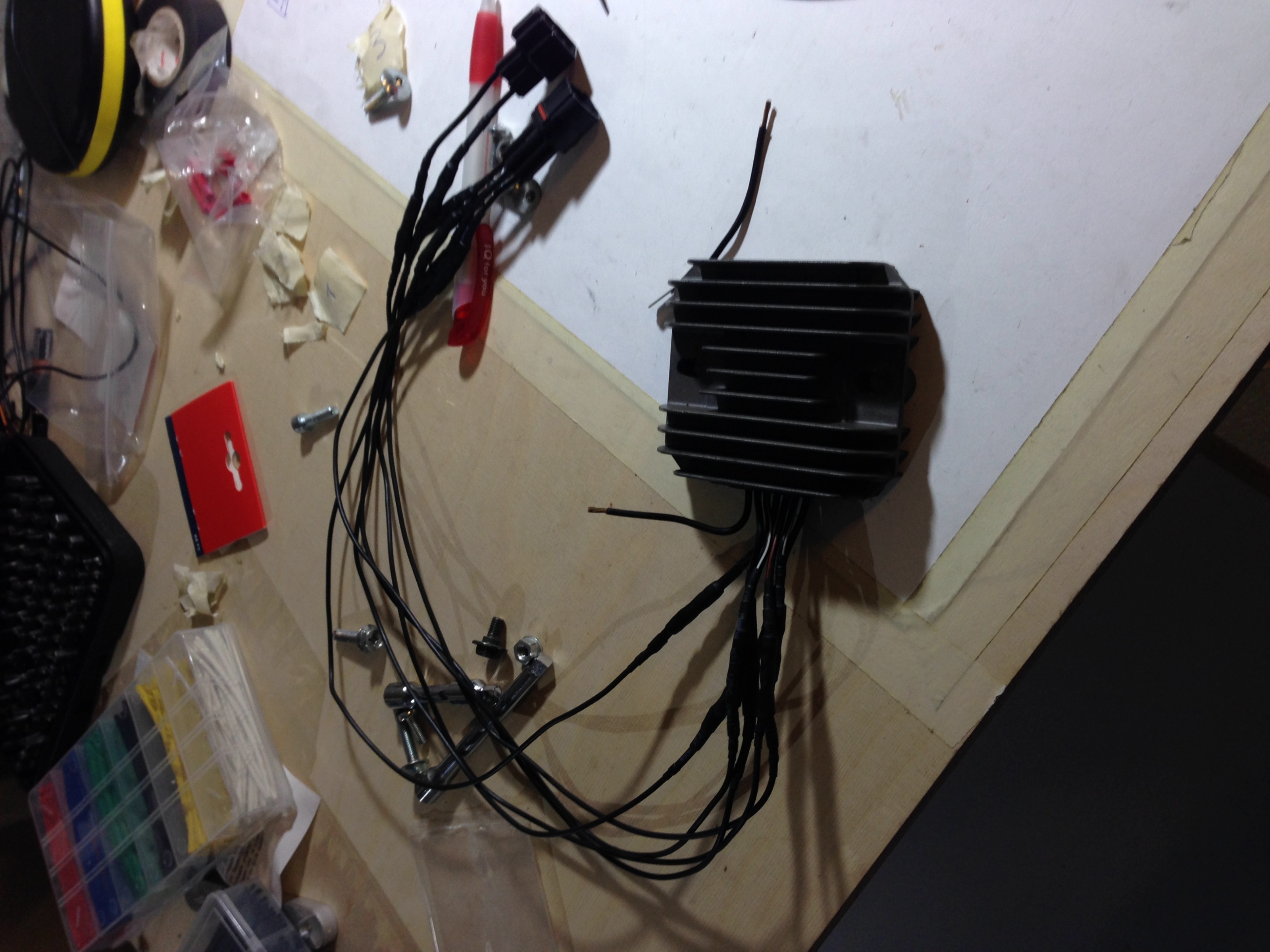

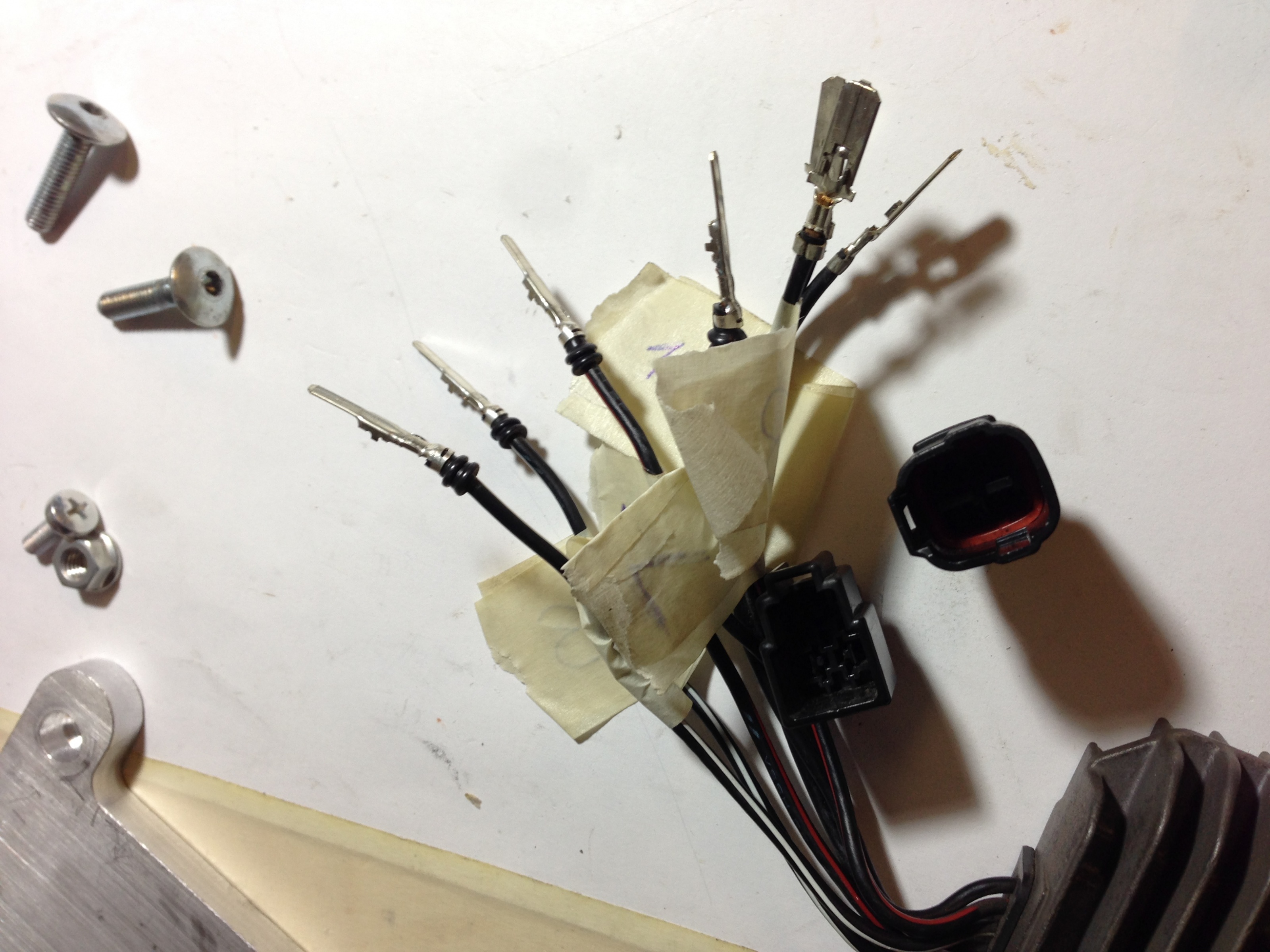

Habe den Lima-Regler auch umgesetzt. Meiner Meinung nach ist der Kabelstrang aber zu kurz, wenn man den Lima-Regler mit den Kühlrippen in Fahrtrichtung orientiert.
Um hier ausreichend Toleranz zu haben, sollte man den Kabelstrang lösen, die Strecker lösen (wer entsprechendes Werkezug hat, somit nur 1 Verbindungspunkt), die Kabel verlängern und wieder zu einem Strang binden.
Bilder dazu hänge ich mal an.
