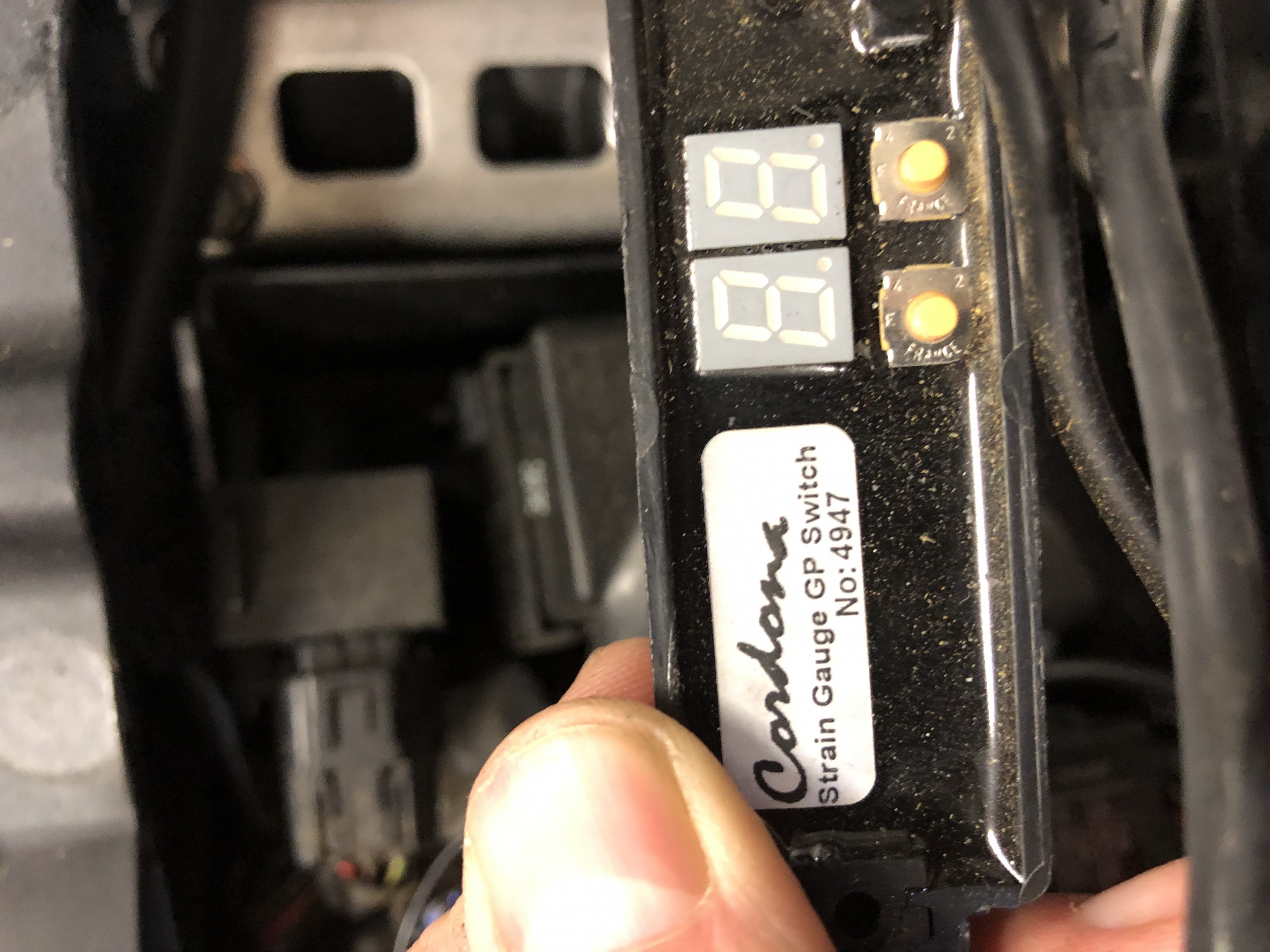

Moin ich habe seit gestern einer Gsxr 600 bj 2012
es ist eine schaltumkehr verbaut + quickshifter. Was muss ich alles machen damit ich wieder normal schalten kann. Der Vorbesitzer meinte ich muss den quickshifter umstellen aber wie ???

30D601BF-DA2E-4D04-80A9-7452C41D1744.jpg der hier

Wenn mich nicht alles täuscht ist das der pq8 von cordona. Hab den auch aber im normal schalt Modus ... Du musst die beiden Tasten gleichzeitig drücken dann erscheint Up blinkenden und du musst nur Hochschalten und das ist eingestellt , so steht es in der Anleitung zumindest, falls ich falsch liege mit dem Model dann müssen dir die Profis helfen ...

Ich danke dir erstmal ich werde es morgen gleich mal ausprobieren

Du musst aber auch die Schaltstange oder die Befestigung an der Fussrastenanlage ändern ! Keine Ahnung, was da genau umgebaut wurde.

Zeig mal Fotos von deinem Schaltgestänge
