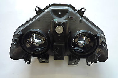

ich hab vergeblich versucht heute meinen Scheinwerfer einzustellen. Die Hoch runter justier schraube reagiert gar nicht. Ich kann drehen wie ich will, egal in welche Richtung, bevor sich was tut, wird mein Arm müde. Hab darauf hin mal die Verkleidung abgenommen, den Scheinwerfer ausgebaut und dachte, mach ich ihn mal auf und schau mir die Mechanik drin an. Denkste, scheiss ding ist geklebt, also auf bekommt man das nicht. Ich will jetzt nicht gerade das Heck höher legen um den Scheinwerfer nach unten zu richten. Hat jemand schonmal das Problem gehabt dass die Einstellmechanik defekt war? Und wie hast du es gelöst. Neuer Scheinwerfer bewegt sich naemlich zwischen 200 und 350 euro :eek:

Sieht der von hinten so aus?
Kann es nicht richtig erkennen, aber das helle in der Mitte sieht aus als wäre da ein Klemmring drum,
den man abmachen könnte...

Verklemmt oder blank gedreht. Hab mir den versteller für Links / Rechts ansehen können durch die Leuchtmittelöffnung. Da läuft die Metallschraube in ein Kunststoff gewinde. Nach 15 Jahren ist die wohl irgendwann durch gewesen. An den Versteller kommt man leider nicht.

Die Möglichkeit zum Verstellen ist defekt. Und hatte den Scheinwerfer ja lose. Man kommt nicht an das Innenleben ohne etwas kaputtzubrechen. Ersatzteillager bietet auch keine einzelteile für den Scheinwerfer. Werkstatthandbuch hab ich mal durchgesehen, auch dort wird auf das innenleben des Scheinwerfers nicht eingegangen.
