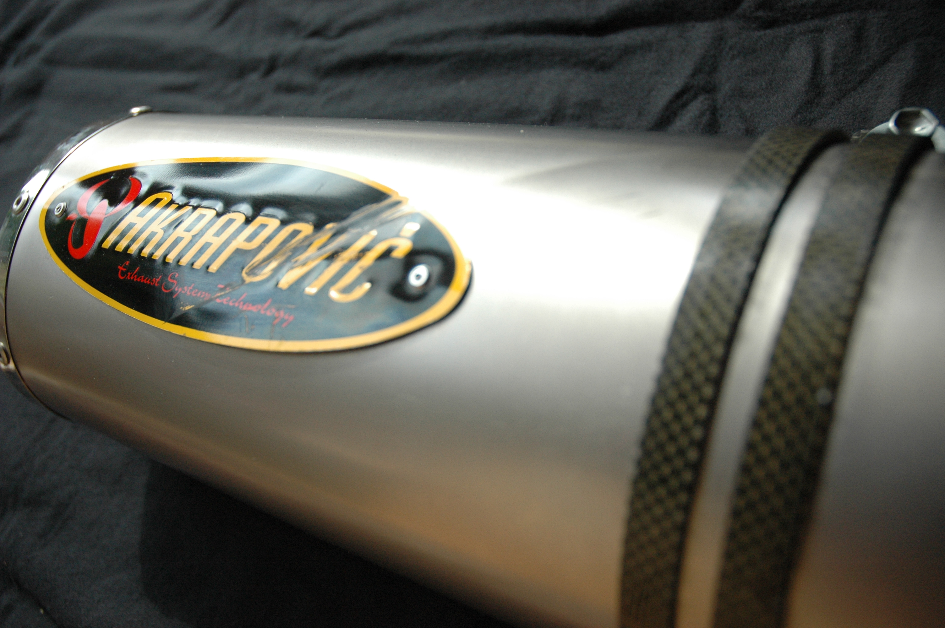

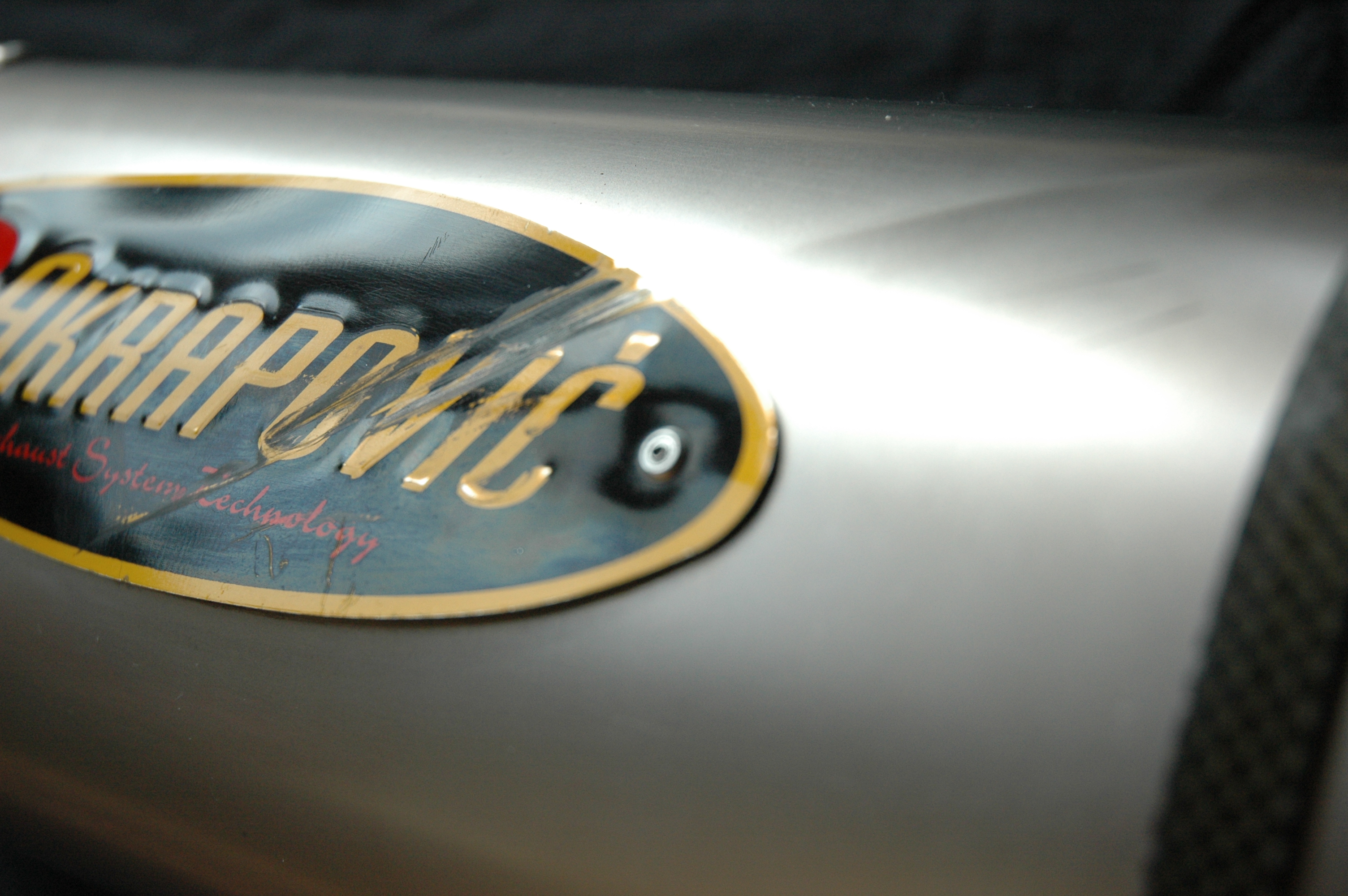

Schramme an Akrapovic Endtopf
Diskutiere Schramme an Akrapovic Endtopf im Auspuff Forum im Bereich Technik; Keine Chance, die rauszubekommen? Will nicht mit 'nem rasselnden Pott unterwegs sein :O

Hab meinen Beitrag grad nochmal überarbeitet ;-) Ist zwar etwas aufwendiger aber sollte gehen

Versuch doch, die Nieten von außen aufzubiegen und mit einer Spitzzange langsam aus den Löchern zu ziehen. Ist zwar fummelig, aber Du würdest die Nieten in einem Stück aus den Löchern bekommen.

Soo, ich hab gestern mal versucht, die Nieten aufzubieten und rauszuziehen: Keine Chance.
Hab dann die Köpfe vorsichtig abgeschliffen und die Reste nach innen gedrückt. Durch die Dämmwolle rasselt da jetzt auch nichts (sollte das doch vorkommen, mach ich die Endkappe ab und hol die Nieten raus).
Dann den Pott saubergemacht und entfettet und den neuen Aufkleber drauf. Ich bin zufrieden, sieht echt gut aus. Fotos kommen noch :)
Danke Euch für die Tipps!
