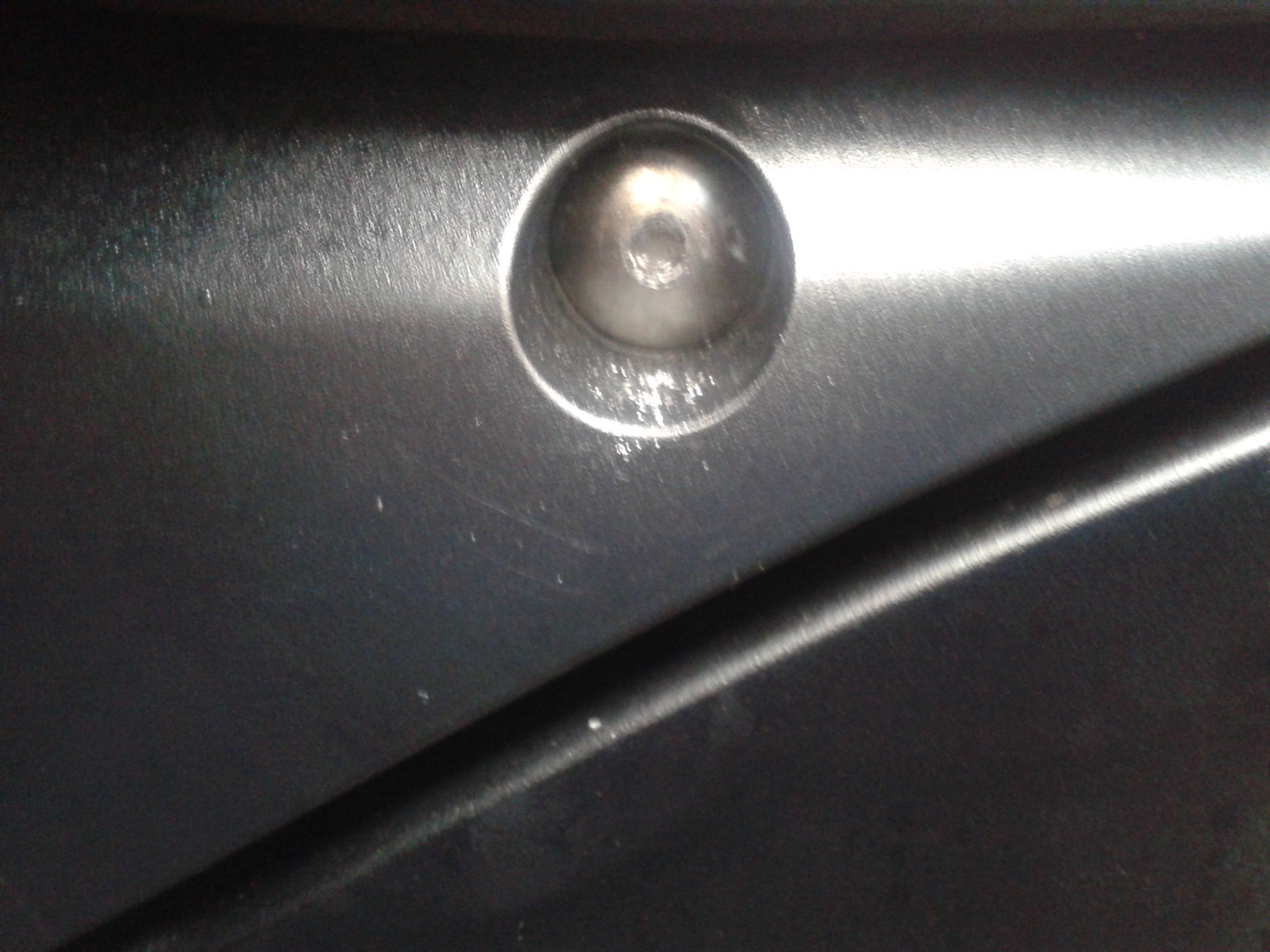

Hey Leute,

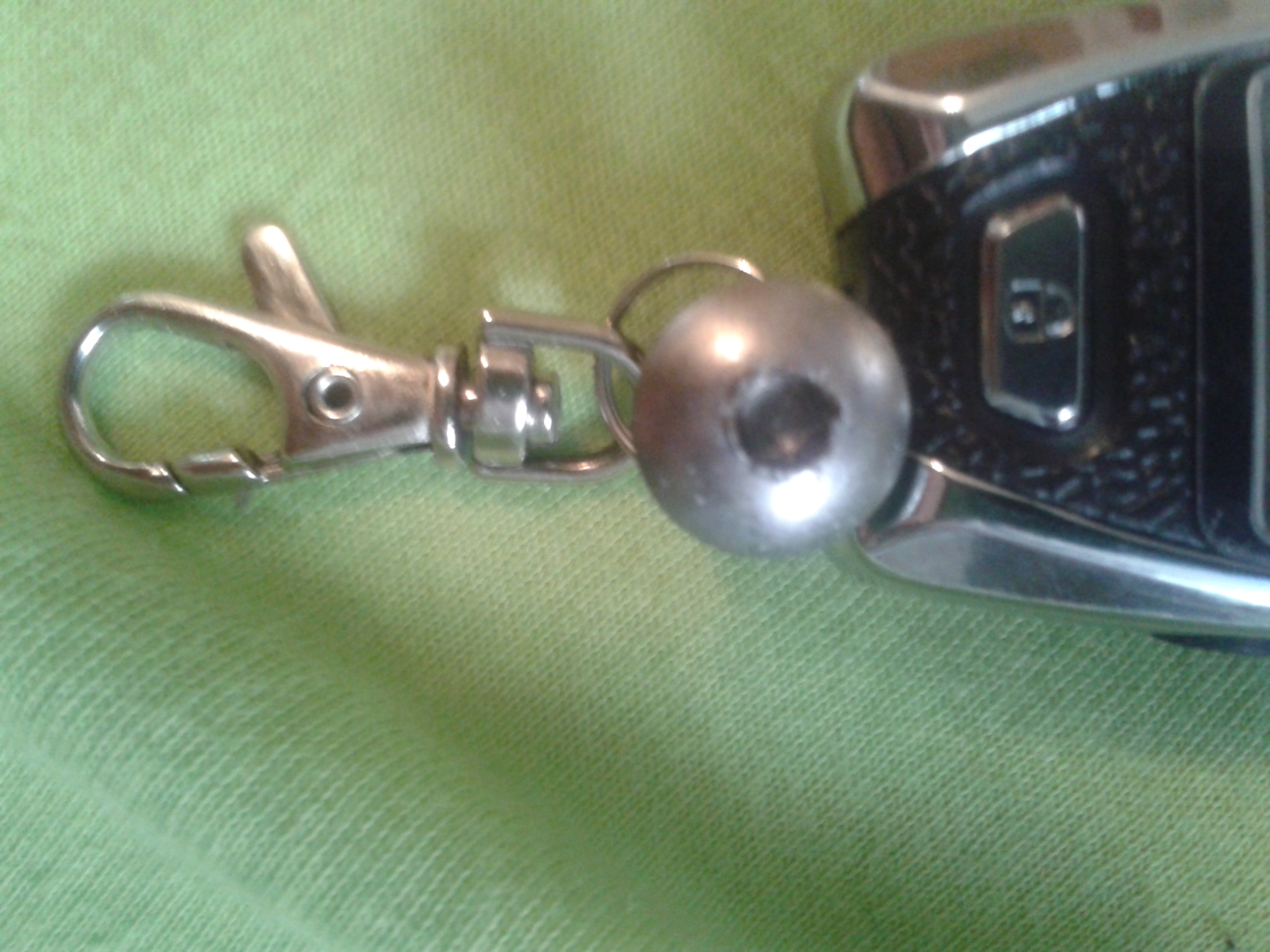

hab hier ein Bild meiner Schraube.

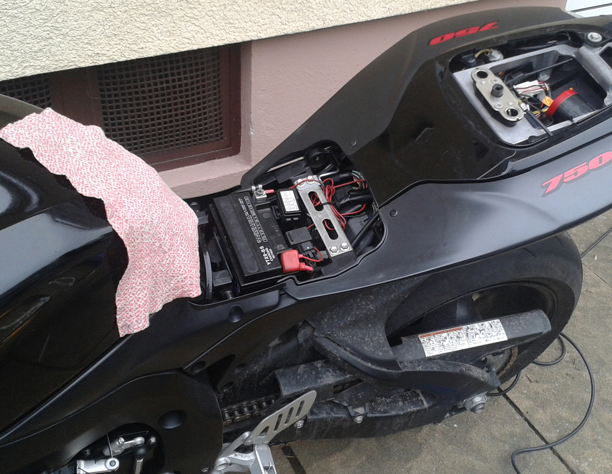

Mein Problem ist um Zugang zu meiner Batterie zu kriegen, muss die 2. Schraube auch raus.
Wie ihr seht, ist die eine Schraube schon vernutzt. Aber die 2. im Moped ist so vernutzt. Das kein Schlüssel passt.
Habt ihr ein Tipp wie ich die rauskriege? Hab mir gedacht Sekundenkleber auf den Schlüssel dann sollte sie sich raus drehen. ...
Aber dann bräuchte ich ne neue Schraube.
Habt ihr da ne alternative?

die schraube ist in der Verkleidung. Es gibt nur eine Richtung raus. Hiern Bild das bearbeitete Bild konnte ich net hochladen

Ich glaub der Ausdreher ist die einzige Chance.
Fürn Torxx is die Schraube schon zu rund.
Mit den Hammer könnte ich es noch probieren, Richtung Schraube haun oder soll ich eine bestimmte Schräglage haben. ????

Habs mit der Hammer Variante probiert. Es drehts mich immer rund. Einzige was ich damit bewirkt habe, war Aufmerksamkeit durch den Lärm. Das ärgert mich so sehr gerade!!
Ja Chef kann aber nicht bis morgen warten. Will sofort ne Lösung. Bleibt mir wohl nix anderes übrig.
