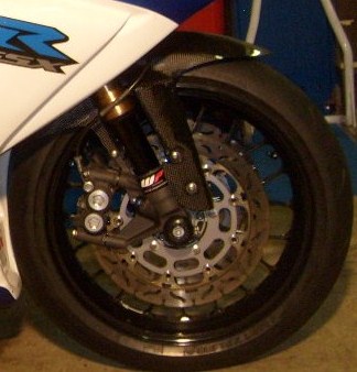

So liebe Leute.
Ich hab jetzt eine Yamazuki, die Bremsanlage der R1 ist eingebaut und der absolute Hammer. Sehr gut dosierbar, kein fading und wenn man mal reinlangen muss ist es als wenn man einen Anker abwirft.
Absolut empfehlenswert.
Kosten betrugen alles zusammen 310€ also absolut überschaubar.

Ich hab die Sättel der rn12 genommen, die der rn19 passen leider nicht, das Maß der Radialverschraubung ist zu weit.
Die Hülsen hab ich aus V2A machen lassen sieht super aus, ich benutze die original Bremssattelschrauben weiter. Wenn du mir ne PN mit deiner E-mail Adresse schickst bekommst du die technische Zeichnung der Hülsen in PDF-Format

Hi
also ich habe lange gesucht und habe keine fertigen Hülsen gefunden, deshalb hab ich sie anfertigen lassen. War günstig, super schnell und die dinger sind aus V2A. Ansonsten wenn man die Hülsen aus den Yamahasätteln raus hat (Rohrzange,WD40 und rohe Gewalt) ist der Rest ein Kinderspiel, wie als wenn man die Originalen einfach an und abschraubt. Stahlflexleitungen habe ich die zum selber anfertigen genommen, sind zwar etwas teurer und haben "nur" ein Teilegutachten dafür kann man die Länge und den Verlauf der Leitungen und die Form der Fittings selber bestimmen.

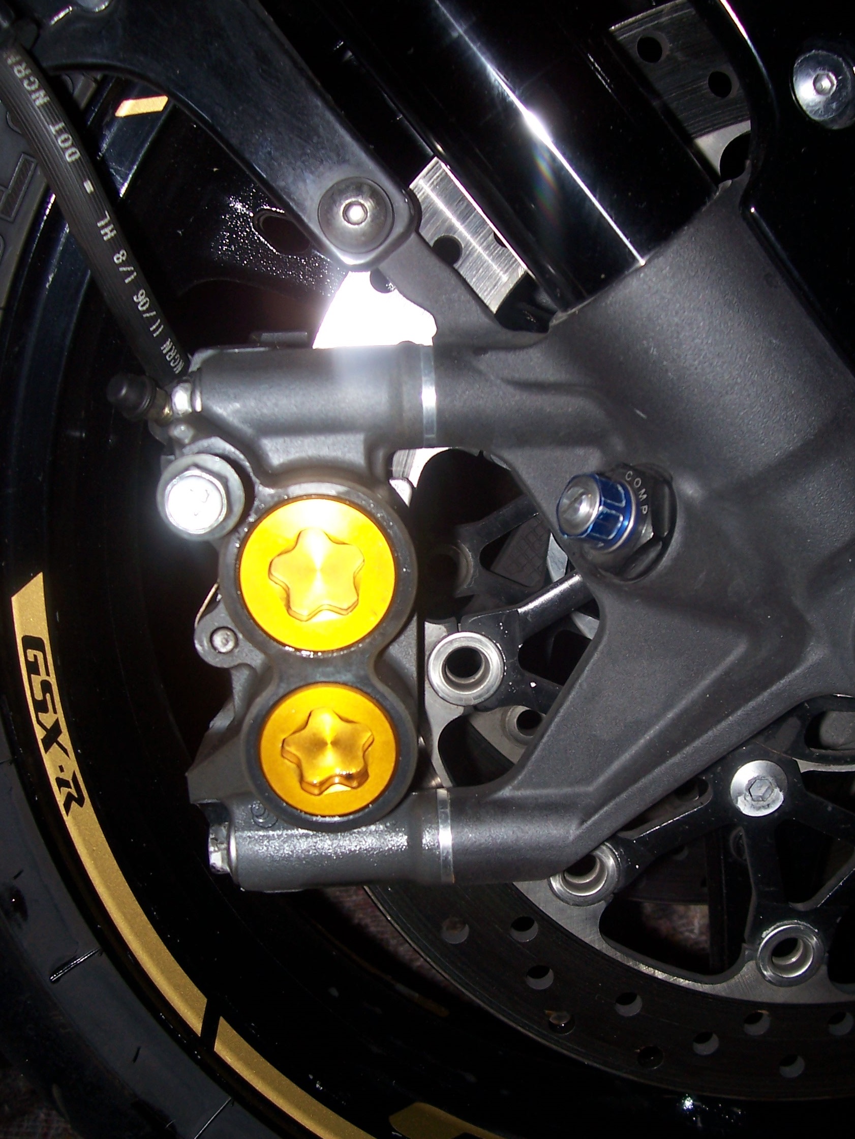

Wollte den Thread noch mal hervorkramen. Hab gerade für meine 1000er K7 die Sättel von der RN12 gekauft.
Vielleicht hat ja von euch auch einer Interesse dran ;)

Mal ne Frage zu den Bremsleitungen. Die originalen passen an den R1 Zangen ja nicht mehr.
1. Bekomme ich eine fertige Leitung für die R1 Sättel gekauft die an die Gixxer passt?
2. Wenn ich mir eine anfertigen muss, würde ich gern zwei Leitungen (für jeden Sattel eine) von der Bremspumpe legen. Was benötige ich dann alles?
3. Oder passen die Bremsleitungen der R1 ohne Probleme?
Hat sich erledigt...

Da bin ich ja mal auf die Bremsleistung gespannt :cool:
Auf jeden fall schön anzuschauen :D
Ich habe die originalen Schrauben wieder verwendet. Die stecken gegenüber den original Sätteln jetzt nur 2mm kürzer im Gewinde.
