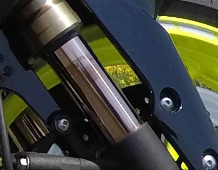

Ich wollte nicht extra ein neues Thema eröffnen, weil es schon so viele gibt.
Daher kurz hier die Frage: Ist diese Schicht auf dem Tauchrohr normal?
Gabelservice war eigentlich vor knapp 3000km bei einer Suzi Werkstatt.
Also es tropft nichts oder sonst was, aber schaut mal bitte selbst...bin grade leicht irritiert.

Bin zwar kein Profi aber wenn der Simmerring sift siehst das eigentlich. Wisch einfach mal ab und dann wenn de die Gabel runter drückst und es wieder ölig wird ist sie undicht. Meine dicke kommt morgen in die Werkstatt, bei mir ist der linke undicht. Lasse gleich beide tauschen ( nicht das nach ner Zeit die 2 gleich kommt und man den ganzen stress gleich wieder hat. Habe für die Simmerringe + Staubkappen + Dichtungen und Öl insgesamt 100 € bezahlt ( Original Suzuki teile ) Für den Einbau muss ich 120 € zahlen. Hoffe konnte was zusteuern

Es ist ja nicht wirklich ölig... ich weiß wie es aussieht, wenn es den Simmerring komplett zerissen hat, das hatte ich schon :D
Aber für mich ist es grade wichtig zu wissen, ob der aktuelle Stand so wie es auf dem Bild ist, bedeutet, dass sich da was anbahnt oder ob es das ganz normale Erscheinungsbild ist.

Von einer Werkstatt ist zu erwarten, dass beim Wechseln der Gabelsimmerringe auch die Unebenheiten auf den Standrohren geglättet wurden (z.B. Steinschläge). Wurde das nicht getan, sind neue Gabelsimmerringe sehr schnell wieder kaputt. Wurde es hingegen gemacht, gibt es bei einer intakten Gabel eigentlich keinen Grund für eine erneute Undichtigkeit in unmittelbarer zeitlicher Nähe.

Vielen Dank Threepeo!!!
Das hilft mir weiter und gibt mir Gewissheit, dass ich nächste Woche in Ruhe in Oschersleben mein ersten Rennstreckentag erleben kann!
