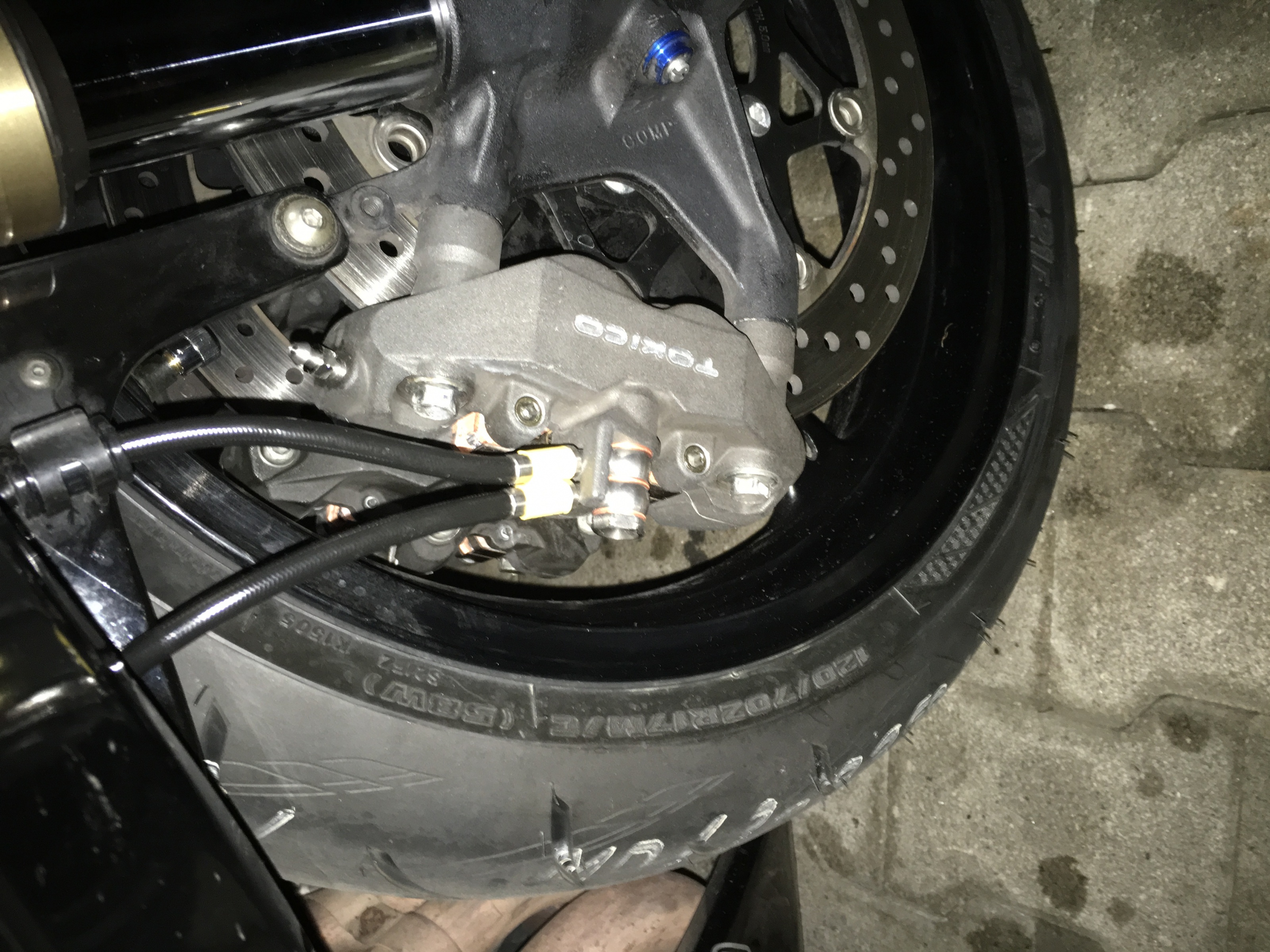

Beim Befüllen geht man vor wie bei jedem Bremsflüssigkeitswechsel bzw. Entlüften. Ich persönlich fange an der Pumpe an, entlüfte diese, gehe zum rechten Bremssattel, dann zum linken, und zur Sicherheit alles nochmal von vorne. Das ganze mit 2 Leuten, dann tut man sich nicht so schwer und braucht kein Spezialwerkzeug.
Aber der Sinn ist ja klar: Das gesamte System soll zunächst mit Bremsflüssigkeit gefüllt werden, daher am entferntesten Ventil anfangen. Meine (falsche) Angewohnheit kommt glaube ich vom Entlüften der Pumpe zu Beginn, damit sie sauber fördert. Aber wenn man 2 Durchgänge macht, ist das ja eh egal.
