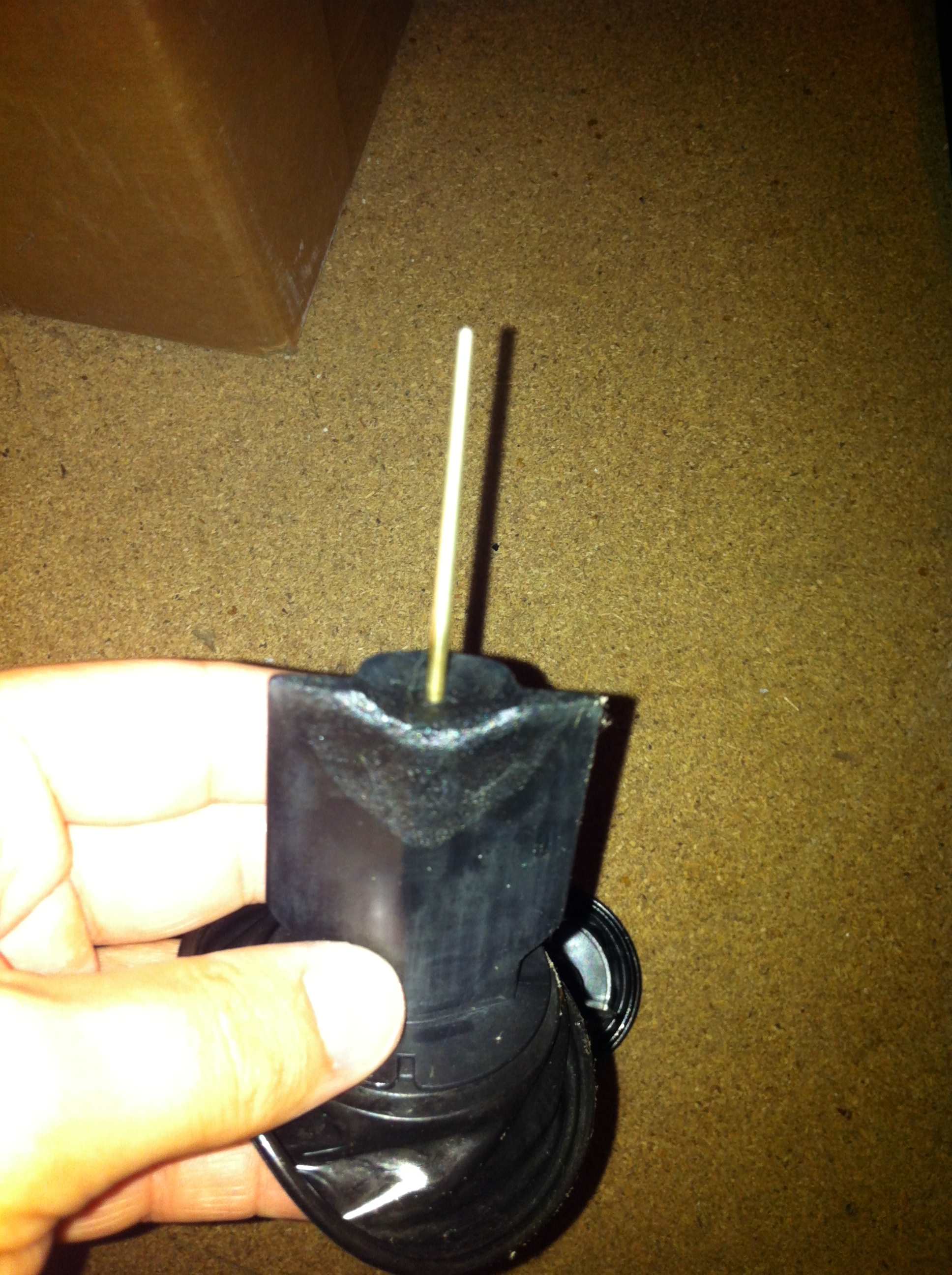

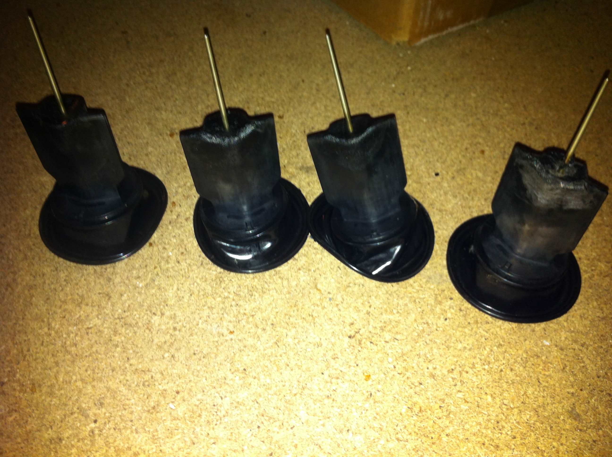

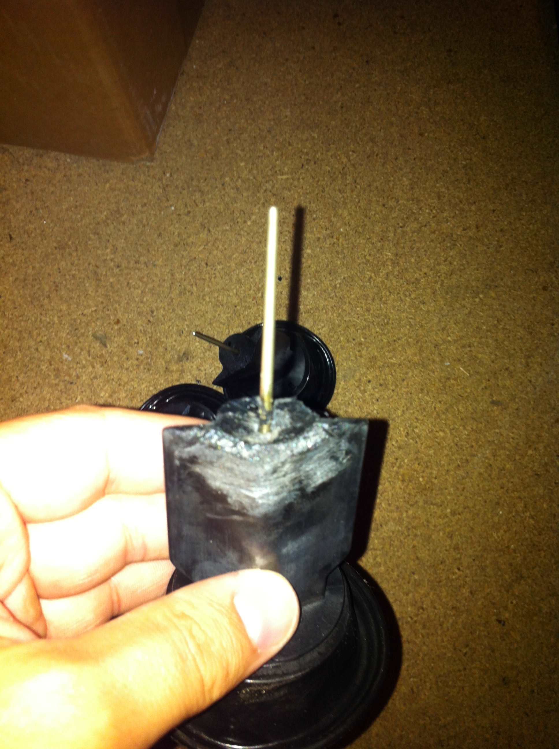

servus, wollte heute meiner vergaser srad neue kerzen spendieren weil sie irgendwie komisch lief................also ok schnell gemacht fängste an,....von wegen,....nachdem der luftfilterkasten unten war, musste ich feststellen dass alle vier gasschieber ordentlich angeschmort waren und der eine sogar in einer position festhängt.
hab zum glück noch nen halben vergaser hier rumliegen wo ich die gasschieber verwenden kann. aber würde doch gerne mal die ursache festellen,bevor die auch noch verschmort werden. gemisch zu fett oder wie kann das sein. aufgefallen ist mir dass vor allem der obere teil ( also von oben vom luftfilter her ) der teil verschmort ist der untere teil nur leicht. irgendwie muss da ja mehr feuer zwischen luftfilter und gasschieber sein als im motorraum, übertrieben ausgedrückt.
also wenn jemand ne idee hätte, immer her damit

@Honx, mach doch bitte mal wenn irgendmöglich ein Foto von den verkohlten Schiebern, sowas fehlt mir noch in meiner Fotosammlung - Danke im voraus.

ist ne srad 750 bj 97 vergaser. bild von den verkohlten schiebern mach ich die tage dann noch. ok , wie gesagt so komm ich ganz gut zu recht , nur bei spezifischen sachen muss ich halt mal nachfragen, in diesem fall : wenn der poti verstellt wird, welche auswirkungen hat das dann eigentlich ? hab nochn bild der ventile von letztem sommer und bin seit dem eigentlich kaum gefahren. die anderen bilder folgen am wochenende dann.PICT3754.JPG

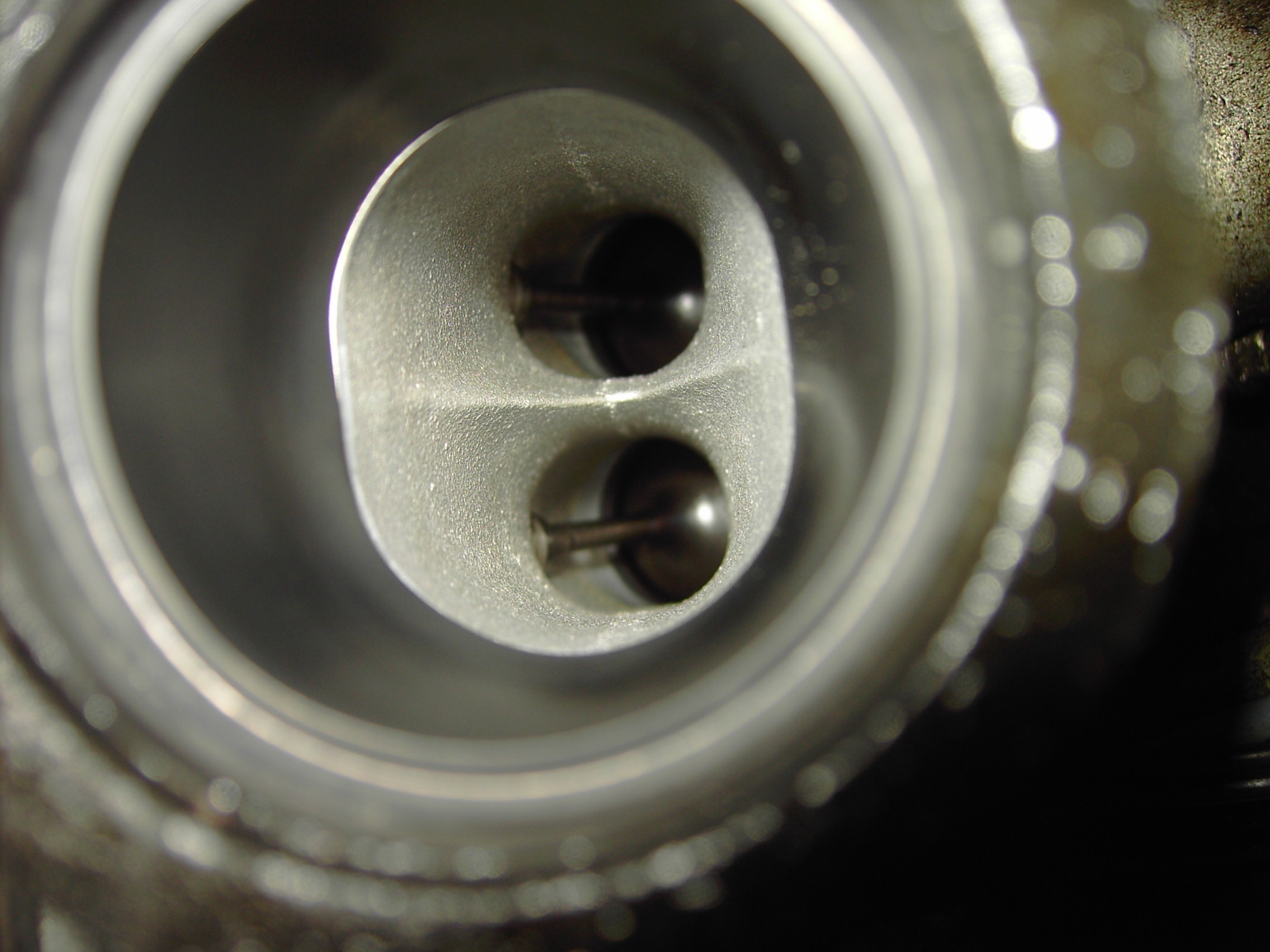

Also da sollte wirklich erst geschaut und dann erst wieder gestartet werden. Der eine Schieber ist regelrecht geschmolzen. Was hat sie an Kilomter runter? Vor wieviel Km wurden das letzte mal die Ventilwerte überprüft? Und wurden die Gummis zum Lufi-Kasten und der Luftfiltereinsatz auch angekokelt?

luftfilterkasten ist innen an einer stelle minimal angekokelt, gummis sind komischerweise in ordnung. hat jetzt ungefair 50.000km runter. ventilspiel wurde zuletzt vor 1 1/2 jahren kontrolliert und bin zwischenzeitlich aber echt selten gefahren.

Ventile und Einlasskanal auf dem Foto sehen für mich nicht aus würde eine Flammfront bis ins Lufigehäuse durchschlagen. Ist das derZylinder mit dem verschmorten Schieber? Sehen alle Kanäle und Ventile der anderen Zylinder auch so aus?
Wenn sie kaum gelaufen ist seit der letzten Ventilspielüberprüfung dann bleiben für mich nur noch die Steuerzeiten und die Zündung übrig.
Wenn Sie mit den neuen Schiebern und den neuen Kerzen wieder normal anspringt, und normal in allen Betriebszuständen und Drehzahlbereichen läuft, so gilt es zumindest für mich abzuwarten, und wöchentlich durch den Lufi-Kasten zu kontrollieren, ob sich da wieder was tut.
Wenn Sie nicht wieder normal läuft, muß der Ventildeckel runter, und das Ventilspiel erneut sowie die Steuerzeiten überprüft werden.

ventile und inlasskanäle der anderen zylinder sehen alle gleich"sauber" aus,wie bei dem bild oben. wie kann ich denn da die steuerzeiten überprüfen und einstellen ?
