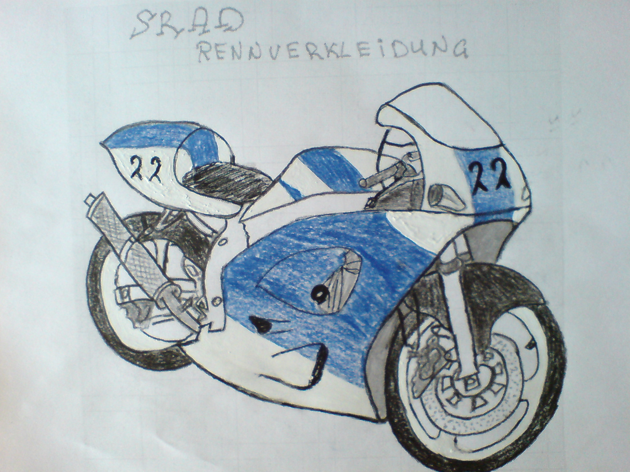

Nun muss das Ganze angepasst werden und lackiert, aber vorher wollte ich die NUTZLOSEN Löcher von Scheinwerfer und den ´Blinker zuspachteln / kleben / schweissen.
Habe letztens im Zug mein Srad kurz gezeichnet so wie ich es mir am Ende vorstelle und schon mal mit 1. Farbkombi

ps: ah ja und meine Skizze lade hier auch gerne hoch ( muss wieder in Blau / weiß bleiben , da mein Tank bleibt ja drane ..... )
