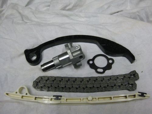

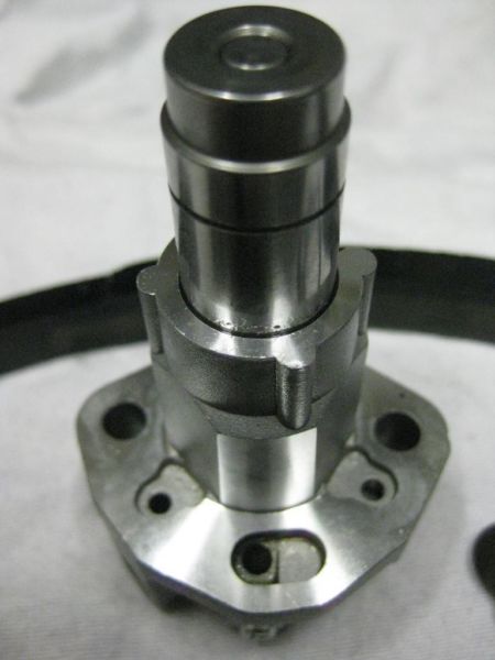

Mein SKS hat keine Rückstell schraube oder ähnlcihes, lediglich nur eine kleine Imbus Blindschraube und eine kleine Schraube mit Kreuzkopf (siehe Bilder).
Trotzdem bin ich offen für jegliche Anmerkungen und Unterstützung.

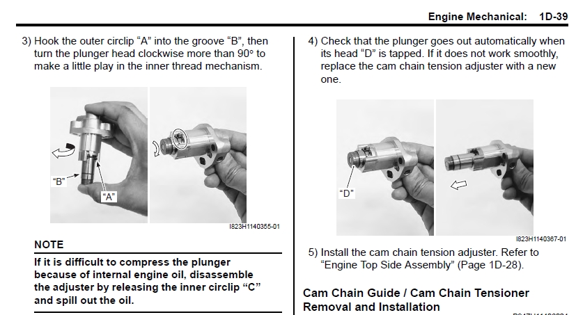

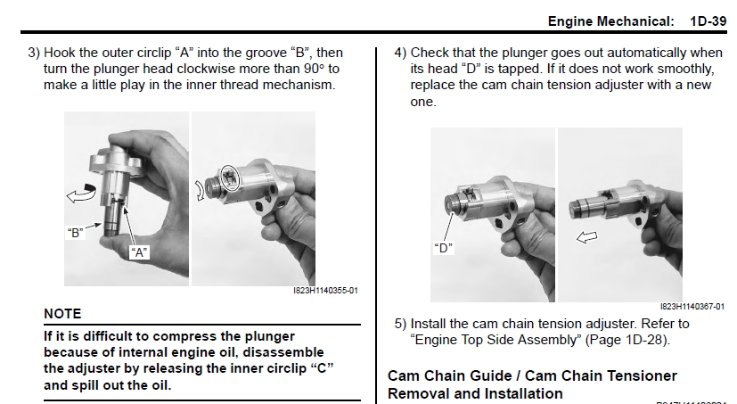

Die Vorgehensweise - Ich hoffe ich muß das jetzt nicht noch auch übersetzen :-)
Also mit der Englischen Sprache, dürfte ich durch meinen Beruf keine Probleme haben :D
Diese Vorgehensweiße habe ich mir nach der Anmerkung von Eolian auch überlegt. Dies hat sich dank dir bestätigt.
Ich hoffe nur dass sich durch meinen Start Versuch die Steuerzeiten nicht geändert haben.

Herzlichen Dank an alle, besonders an dich Rhoi! Die Gixxer läuft wieder einwandfrei.
Zu abrunden des ganzen Themas nochmal eine Erklärung:
1. Den Steuerspanner wieder raus gebaut.
2. wie auf der Abbildung den Splint etwas aufdrücken und den Bolzen rein drücken bzw. im Uhrzeigersinn rein drehen, bis der Splint die untere Kerbe wieder klemmt.
Vorsicht!: beim öffnen des Ring splintes schießt der Bolzen komplett raus.
3. am besten einmal den Splint wieder aushebeln, um sicher zugehen, dass der SKS auch funktioniert. Punkt 2 wiederholen
4. den SKS wieder einbauen und an der Seite des Gehäuses Öffnung auf schrauben, sodass man den SKS von der Seite sieht.
5. Vorsichtig den Splint, der den Bolzen an der Kerbe hält auf drücken, sodass der Bolzen durch die Federkraft wieder ausfährt.
