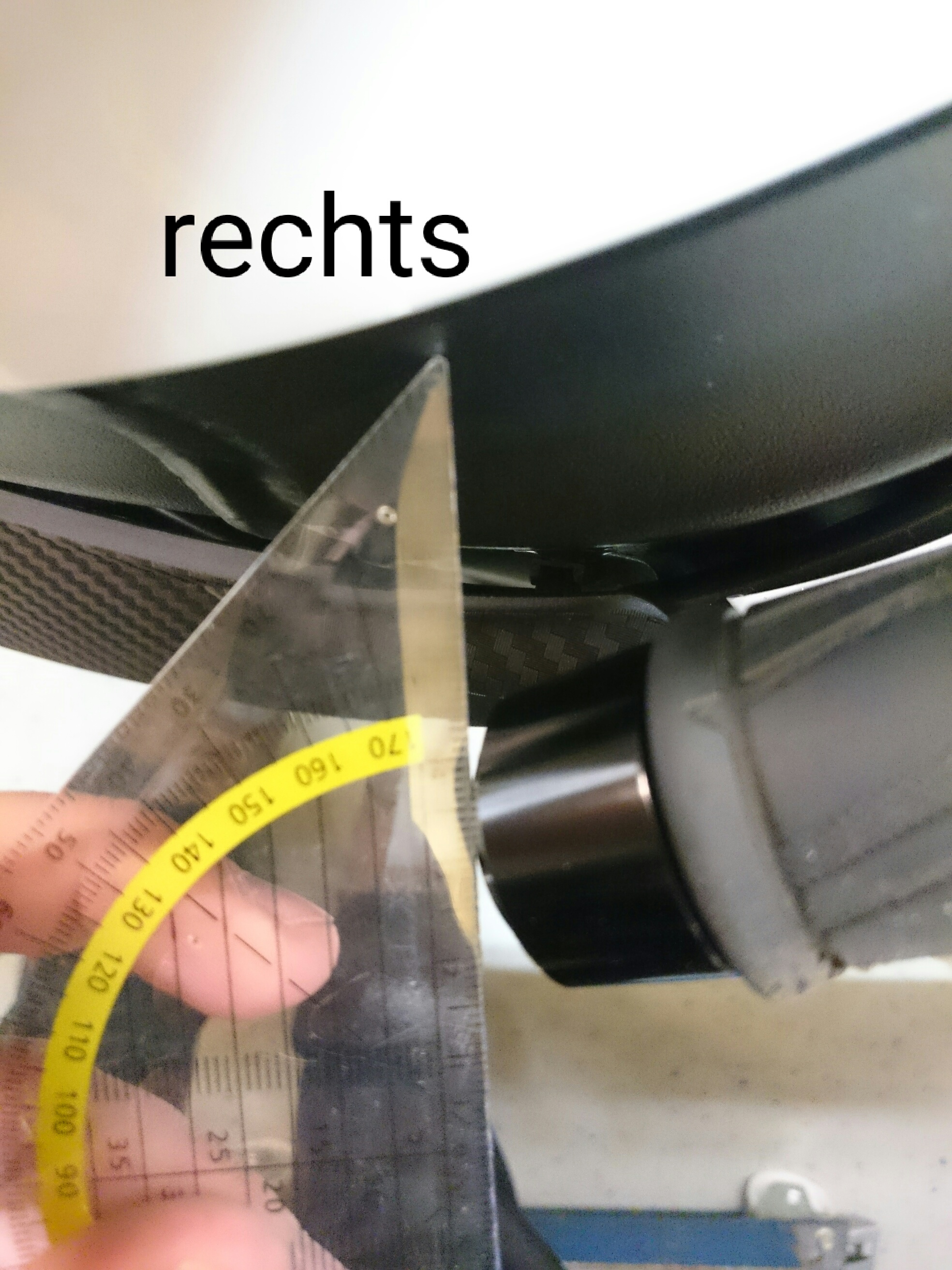

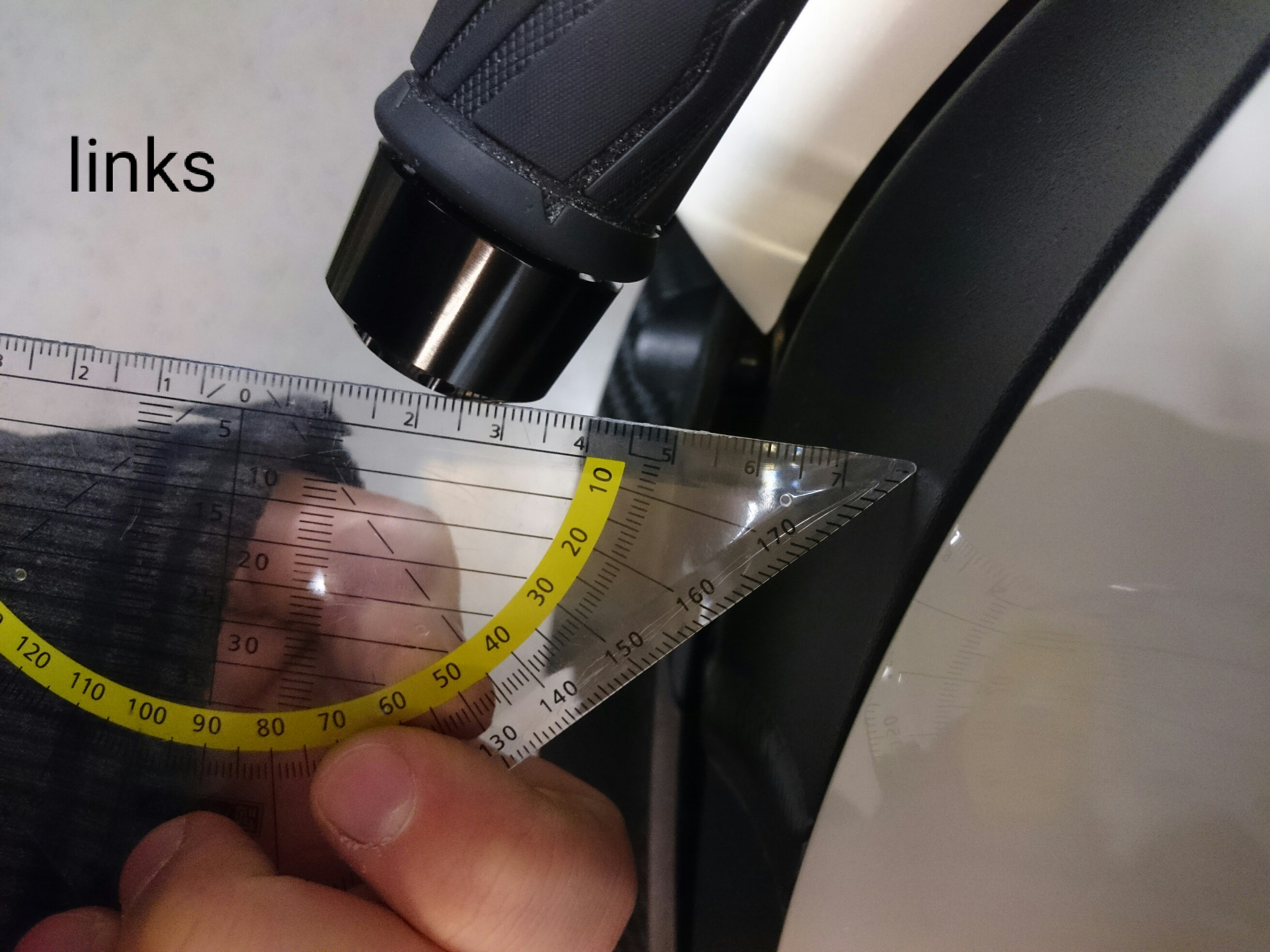

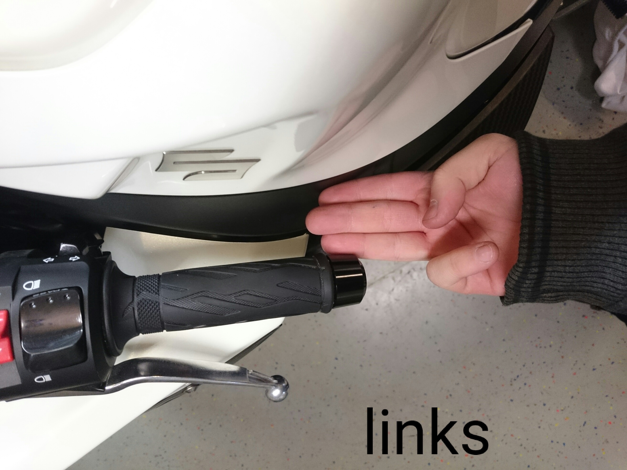

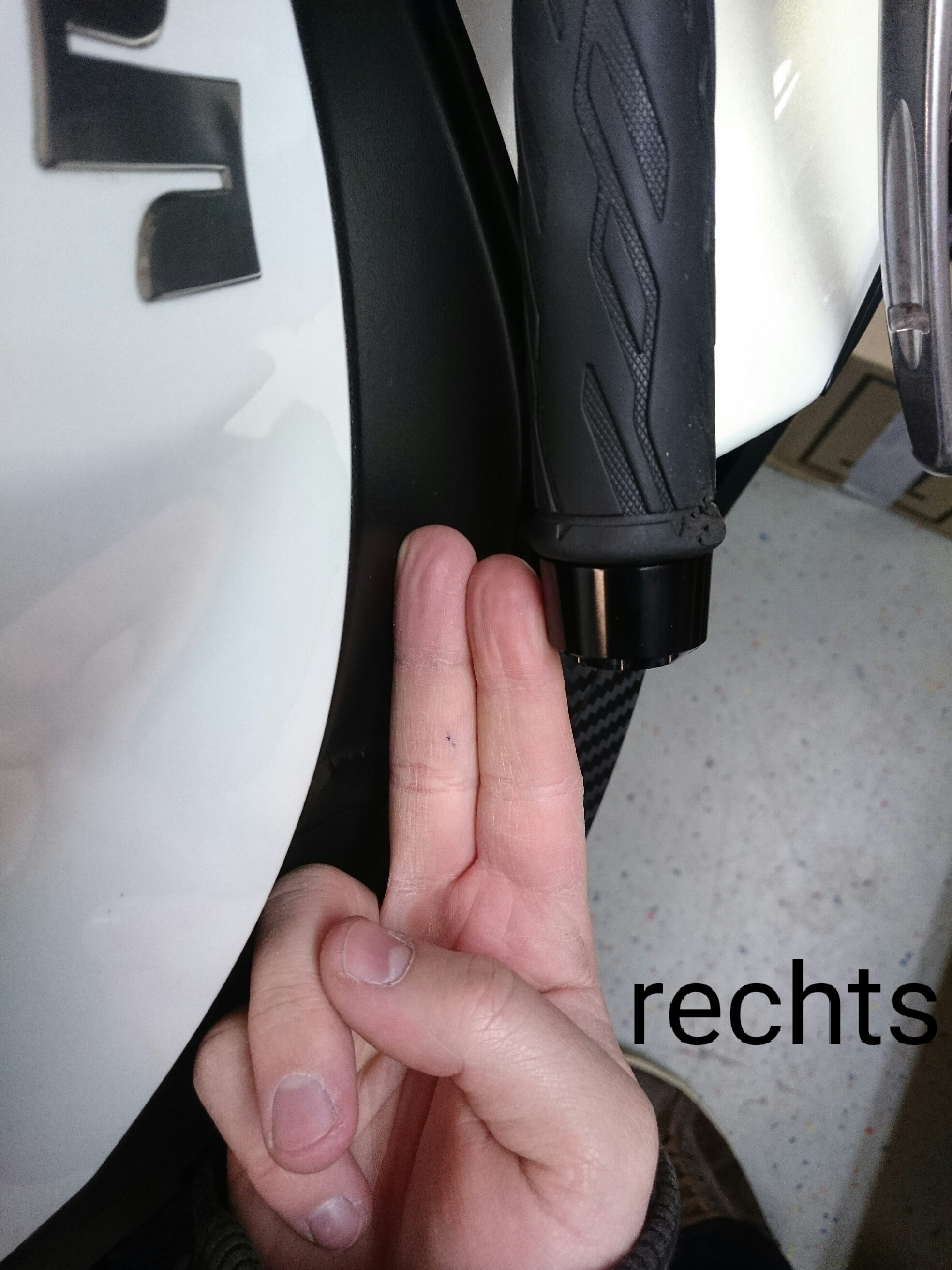

Hey liebe GSX-R Gemeinschaft,
ich habe im Dezember meine Suzuki GSX-R 600 l1 von Privat gekauft. Da die Vorbesitzerin mit dem Motorrad im Stand auf die rechte Seite gefallen ist, habe ich auch ein gutes Schnäppchen gemacht. Das Motorrad läuft tadellos.
Aber mir ist letztens aufgefallen, dass der Abstand zwischen Lenkerenden und Rahmen unterschiedlich ist. (ca.1 cm).
Ist das normal oder ist evtl. der Lenker auf der rechten Seite leicht verbogen. Vielleicht ist ja auch nur die Halterung des Lenkerstummels ein bisschen verrutscht?
Leider habe ich ehrlich gesagt überhaupt keine Schraubererfahrung um den Lenker zu demontieren.
Ich werde aber bald die Maschine zur Inspektion bringen, dann könnte jemand mit Erfahrung daran schrauben. :D
Trotzdem wäre ich sehr dankbar für eure Hilfe und vielleicht ist es ja nur halb so wild :D
Mfg Davin

An der unteren Gabelbrücke gibt es kleine Lenkanschläge , die verbiegen sich gerne mal wenn das Motorrad auf die Seite Fällt und rutscht.
Das muss aber nich weiter schlimm sein.

hatte genau das gleiche scheißproblem wie du.. ich habs dann so hingebogen, dass der lenker wieder gerade ist aber das andere nicht wirklich gepasst hat. es hat halt genervt wenn du an einer ampel stehst hälst du den lenker halt gerade, aber wenn du losfährst musste mit deinem arm wieder einknicken weil es halt schief ist und das ist echt nervig..

@MarcelGTI25 die Lenkanschläge zeigen keine Beschädigungen. Ich denke dass das Problem wirklich bei den Lenkerstummel ist...
threepeo
threepeo
08.11.2009
6.719
GSX-R 1000 K5
Schau mal, ob die Gnubbel/Nasen der Lenkerstummel korrekt in den Gabelholmen sitzen.
Maggus01
Maggus01
26.07.2011
2.195
Wetzlar
GSX-R 750
Denke eher das der Knubbel des Lenkers abgerissen ist oder eben aus der oberen Gabelbrücke ausgerissen ist. Schau einfach unter die obere Gabelbrücke.
BigGame
BigGame
29.05.2013
1.120
Ingolstadt
L1 600ccm
Entspannen der Gabelbrücken kann auch helfen
Davin
Davin
12.10.2015
140
Vielen Dank für eure Hilfe! :)
Motorrad steht jetzt in der Werkstatt für Inspektion+Tüv+Lenker.
Der erfahrene Motorradschrauber hat ein Blick darauf geworfen und hat alles geprüft, der Lenker ist tatsächlich leicht verbogen.
Zum Glück ist es nur das Rohr, alles Andere ist top in Schuss.
