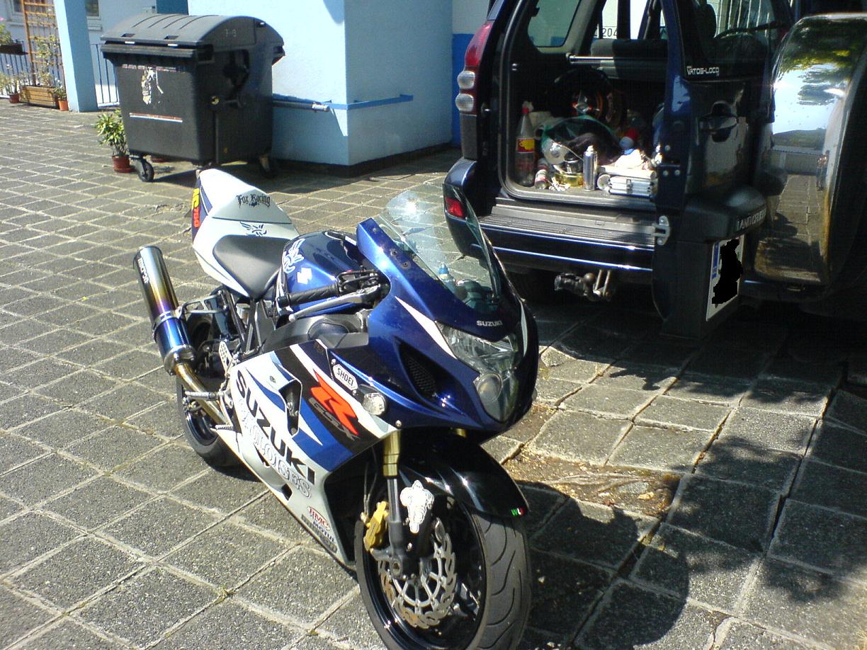

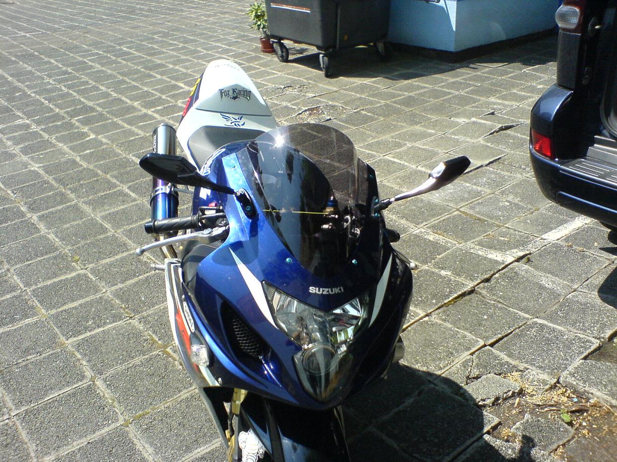

genau die schrauben raus dann nur die gummi dinger mit gewinde da die die kleinen schrauben halten in die neue scheibe stecken(geht am besten mit etwas spucke ... ) und wieder von odben reinschieben .. ich wechsel meine 2 GP 500 scheibe manchmal sogar wegen ner nachtfahrt hab eine in rauchblau also fast weis und eine get?nte ... also mit meiner ?bung dauert des max 5 min ... und der tacho wird nicht ber?hrt ... ich stell mal paar pics mit rein
Nightfox
Nightfox
* In Memory *
12.07.2006
346
Czech Republic
GSX-R 1000 K7
so ging gerade irgendwie nicht mit den pics aber etz ...
