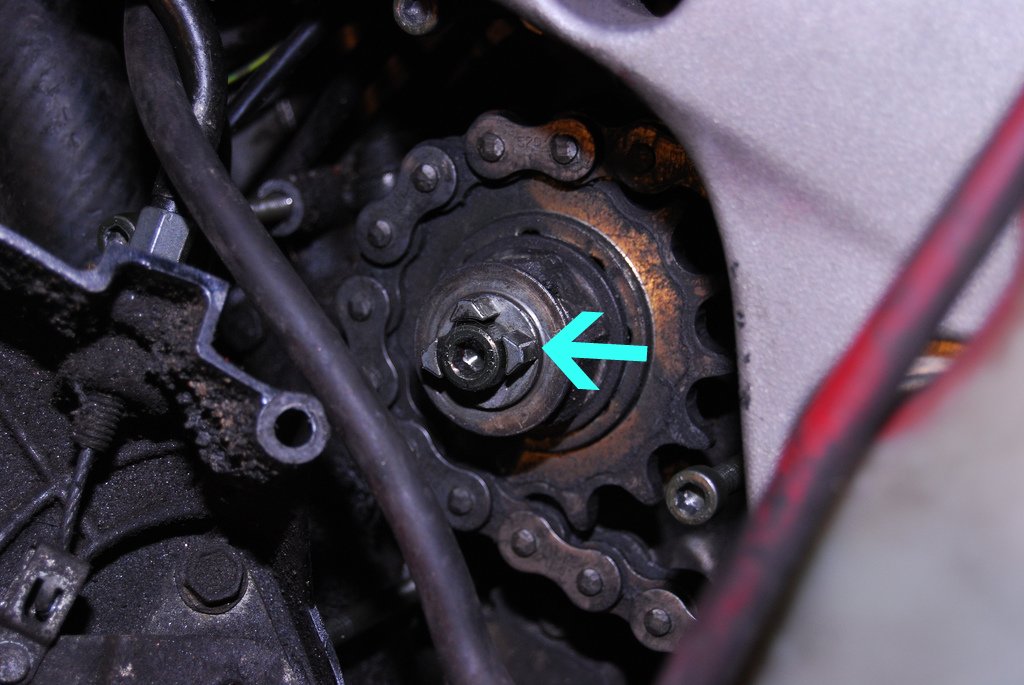

Hallo,
ich hab vor kurzem meinen Kettensatz gewechselt. Ritzel und Kettenrad natürlich mit der selben Anzahl an Zähnen wie davor.
bei der Probefahrt hab ich schon gedacht da stimmt was nicht, habs aber drauf geschoben dass ich ja jetz nicht mehr daran gewöhnt bin.
auf alle Fälle bin ich heute gefahren und normalerweise war ich im 6. Gang bei 7000 Umdrehungen immer so bei 140 rum, heute hat der Tacho aber bei 7000 Umdrehungen grad mal 100 angezeigt...
und die ganzen Autos fahrn auch so langsam...:D
rein vom Gefühl her is die Beschleunigung so wie vorm Kettenwechseln...soweit man des nach der Winterpause einschätzen kann...
is es möglich dass ich irgendwas falsch zamgebaut hab dass der Abnehmer nicht ordentlich misst?
Das Motorrad ist eine GSXR 600 SRAD Baujahr 99 mit 110 PS

Vielen Dank für die ganzen Ratschläge...
ich hab mich aber jetz nochmal damit beschäftigt und auch das Problem gefunden...(:
des Bild is zwar ned von mir, zeigt aber genau mein Problem... des is der Geber vom Tachosensor...
um des Ding abzubaun hab ich mit nem 19er Schlüssel da dran festgehalten vor lauter blöd... und dabei is mir einer von den Vier Zähnen abgebrochen...
dadurch kriegt der Induktivsensor natürlich bloß 3/4 der Impulse und der Tacho zeigt nur 3/4 der Geschwindigkeit an...
wenn ich gewusst hätt dass des der Rotor für den Sensor is hätt ich meinen Schlüssel wo anders dagegen gehalten...
aber nachdem der da ganz genau gepasst hat...:D nja.. neuer Rotor und gut is... wieder mal was gelernt...
