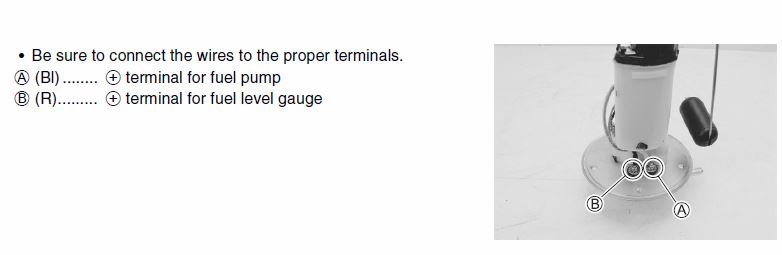

Hallo,
bin neu hier im Forum und fahre ein gsx-r 600 k7 von 12/2007. Habe das Problem das meine tankanzeige blinkt obwohl ich frisch voll getankt habe. Hatte den Tank mal runter und die benzinpumpe ausgebaut alles gesäubert und zusammen gebaut. Dann ging es für 100 km ca und dann gleicher Fehler... meine Vermutung ist der Schwimmer das vllt da das potentiometer defekt ist.
Hatte jemand schonmal das Problem oder weiß vllt sogar ne Lösung dafür oder was es sonst sein könnte ?
Vielen Dank im voraus
MfG
Jacoby

Hallo, kann mir vorstellen dass du die Anshlüsse im Bild vertauscht hast:

Vielen Dank aber an den habe ich garnicht rumgeschraubt die habe ich so gelassen aber kann ja sein das der Vorbesitzer da was rumgeschraubt hat... Aber wie kann es sein das es dann nur sporadisch Auftritt?

von sporadisch hast du bisher nicht gesprochen.
du kannst den potentiometer ja mal durchmessen. Bau das teil aus. Voltmeter an die entsprechenden kabel, auf Ohm stellen und bisschen den schwimmer heben und senken. langsam.

Achso sorry :/
Ja das mit dem poti war auch meine Vermutung leider gibt es den nicht Einzeln sondern nur die komplette pumpeneinheit und die ist sehr teuer aber werde es mal durchmessen:) vielen dank
