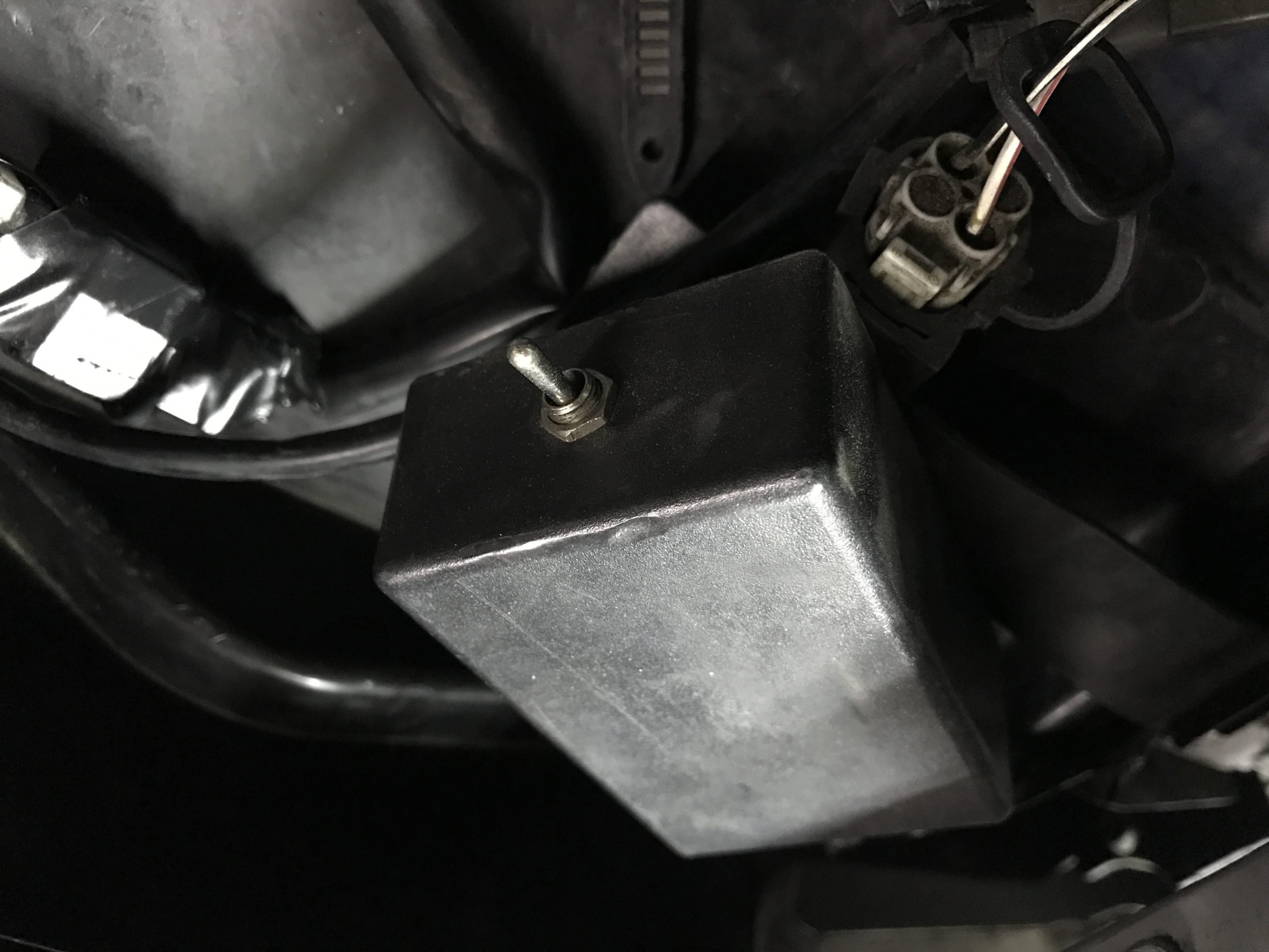

Noch eine Frage, unter dem Sozius Sitz habe ich eine kleine schwarze Box mit nem Kippschalter drann gefunden. I(ch kann mir nicht vorstellen, damit diese original ist. Hat sowas schon mal jemand gesehen bzw. kann mir sagen wozu das ist?
Der Motor läuft in beiden Schalterstellungen gleich gut.. jedenfalls im Stand.

Zu deinem Bild kann ich dir nix genaues sagen aber verfolg doch mal die Kabel, die von dem Schalter weggehen.

Naja die Kabel gehen an den Hauptkabelbaum drann. Vielleicht hat das irgendwie mit dem Exup zu tun? Da sind jedenfalls keine Züge an dem Stellmotor.

Sorry hartmut, aber fahr doch einfach Dein Tank leer unn gut iss? Der Kippschalter hat was vllt mit deiner Beleuchtung oder Diebstahlsicherung zu tun..Glückwunsch auf jeden Fall zu 2 Gixxen!

Was das Böxcheb macht, kann nur gemutmaßt werden. StVO konform ist es vermutlich nicht - ebenfalls gemutmaßt. Kabel verfolgen ist die Lösung zur Klärung.

Diebstahlsicherung habe ich auch schon drann gedacht.. springt aber auf beiden Schalterstellungen an. Beleuchtung ändert sich auch nichts..

Zigarettenanzünder?, Lachgaseinspritzanlage?, Radarwarner?, Sitzheizung?, Fußrastenheizung?, Chicas-Tröte?

Also das Geheimniss, des Schalterns ist nun gelüftet. Es ist ein ganz einfacher (selbst gebastelter) 2-Wege Schalter in der schwarzen Box.
Zum einen wird hier das schwarz weiße Kabel vom Exup unterbrochen zum anderen das Pinke Kabel vom Gangsensor (wieso eigentlich?).

Ja das Pinke Kabel vom Gangsensor wird durch den Schalter nur unterbrochen, kein Wiederstand. Ich denke mal, der das so gebaut hat wusste nicht so richtig wie das geht. ich habe zu dem Thema nämlich ganz andere Sachen gelesen.
