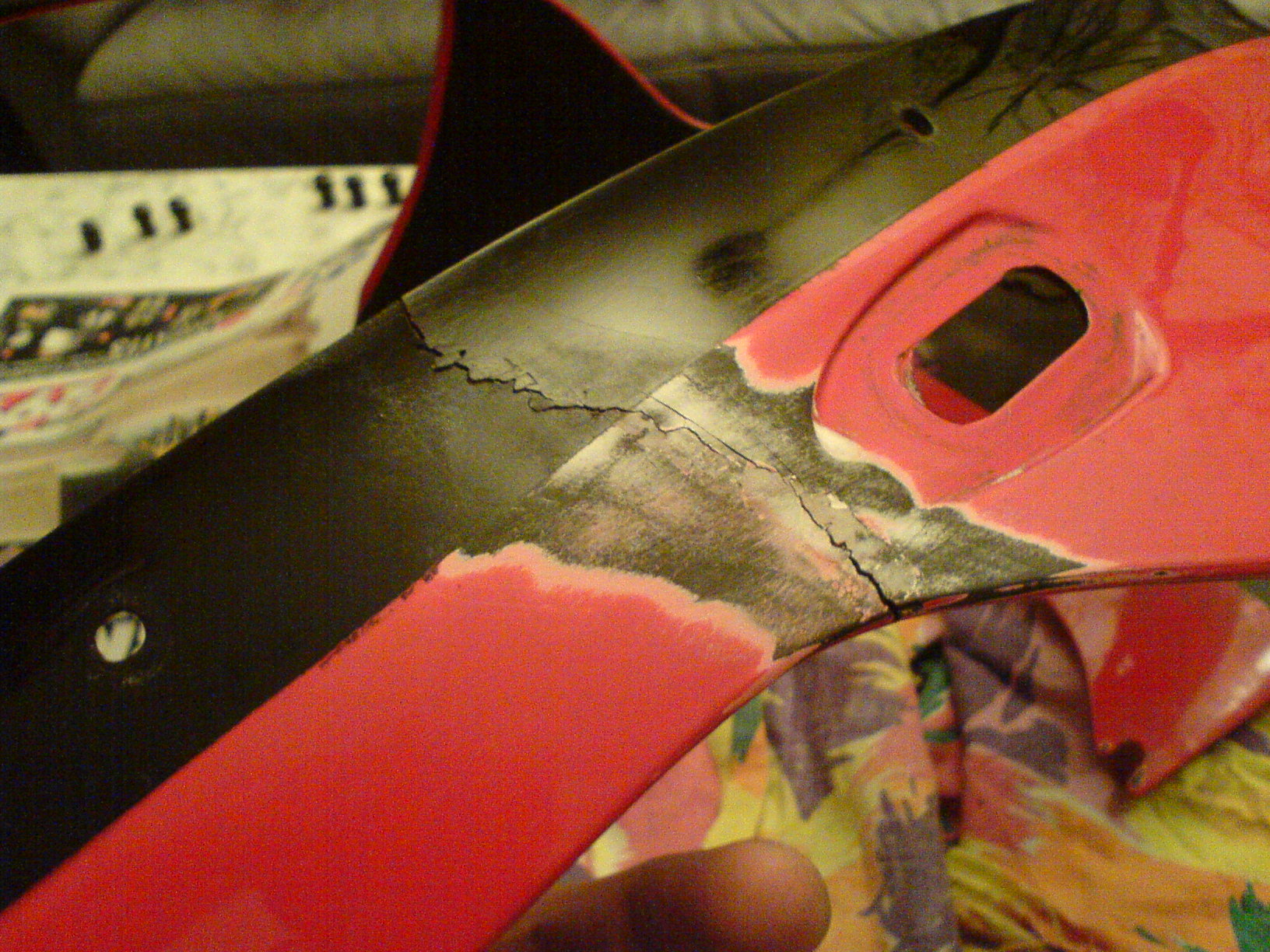

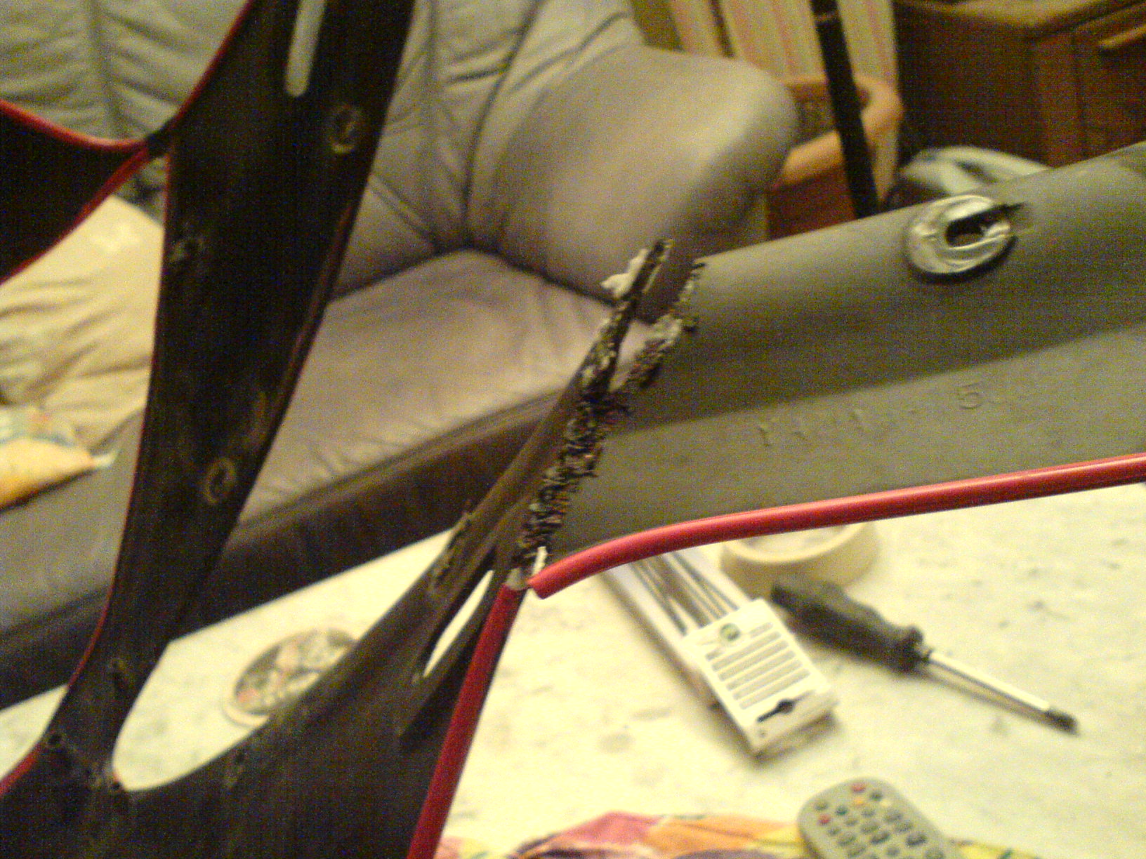

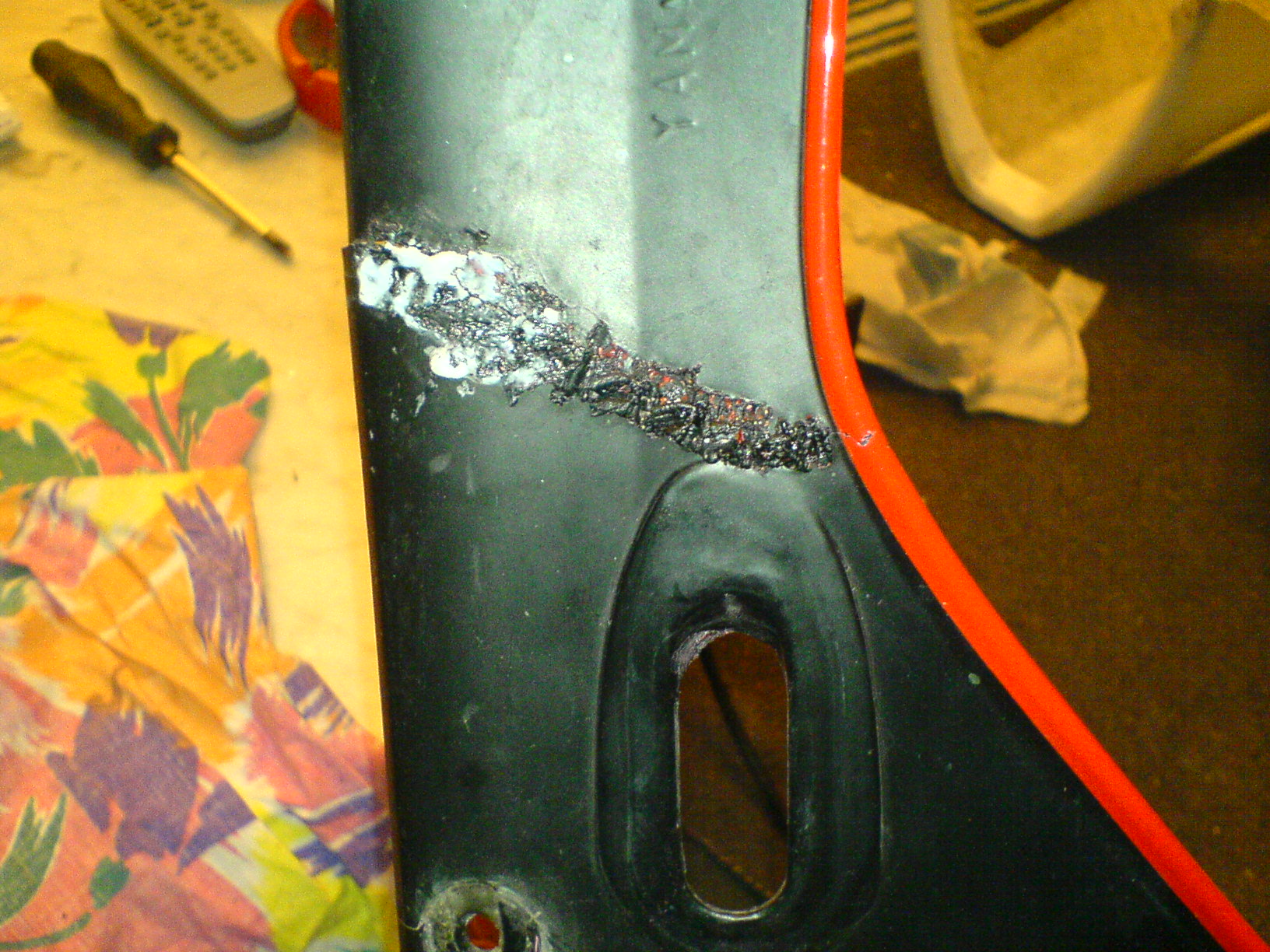

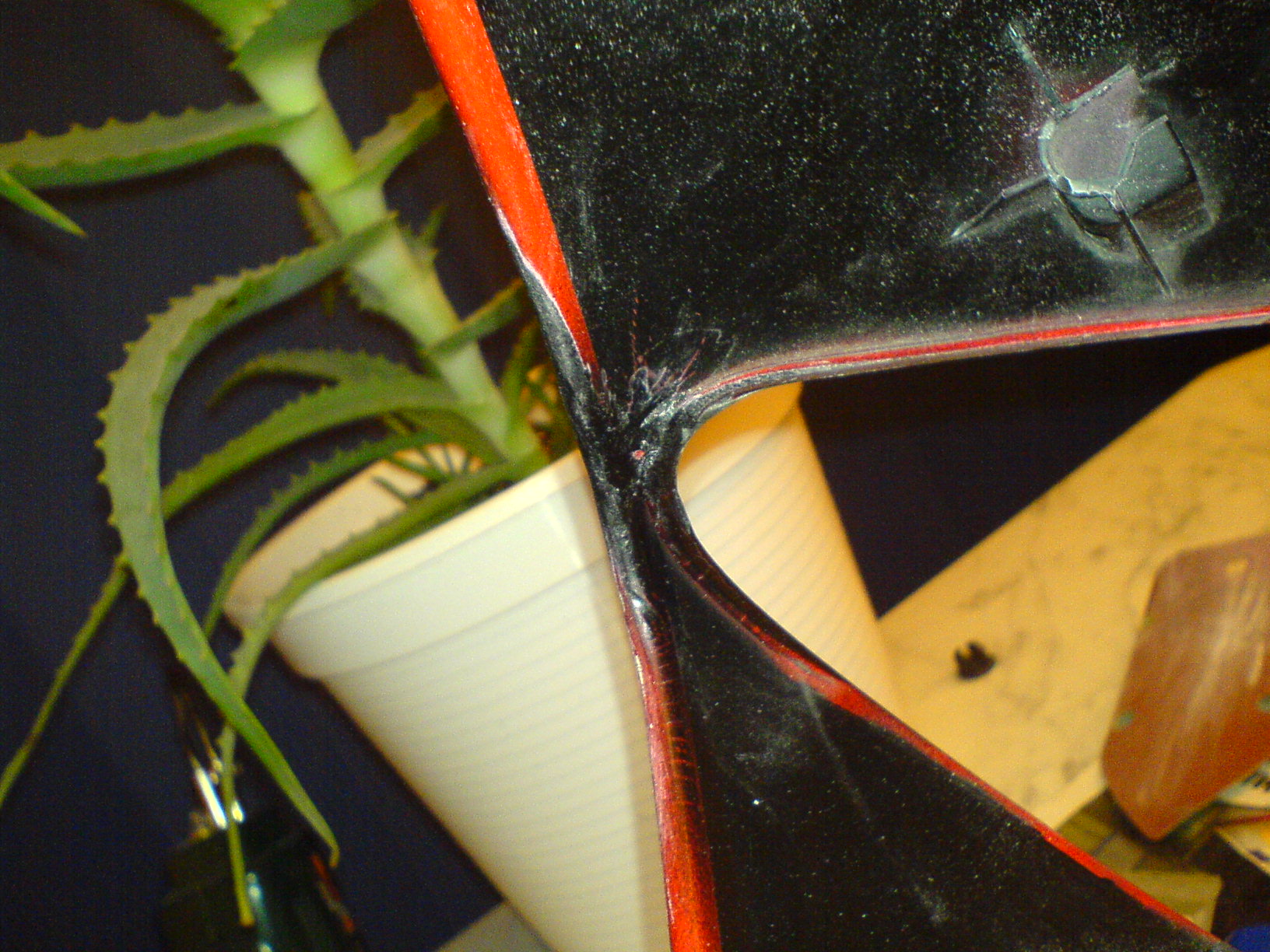

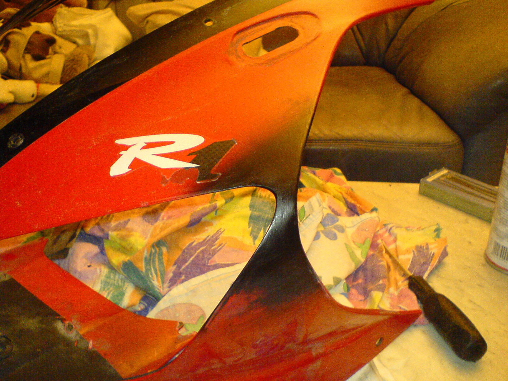

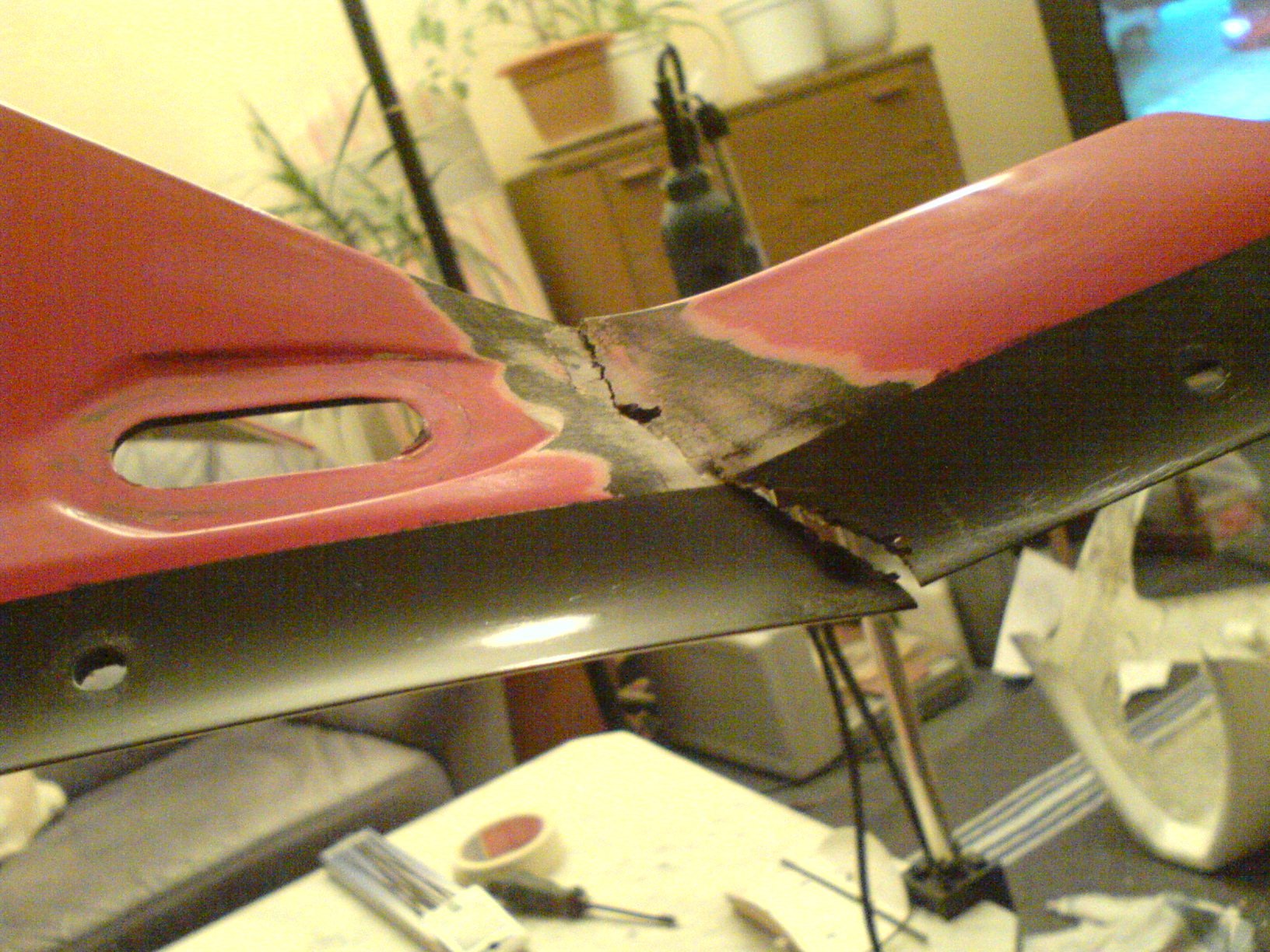

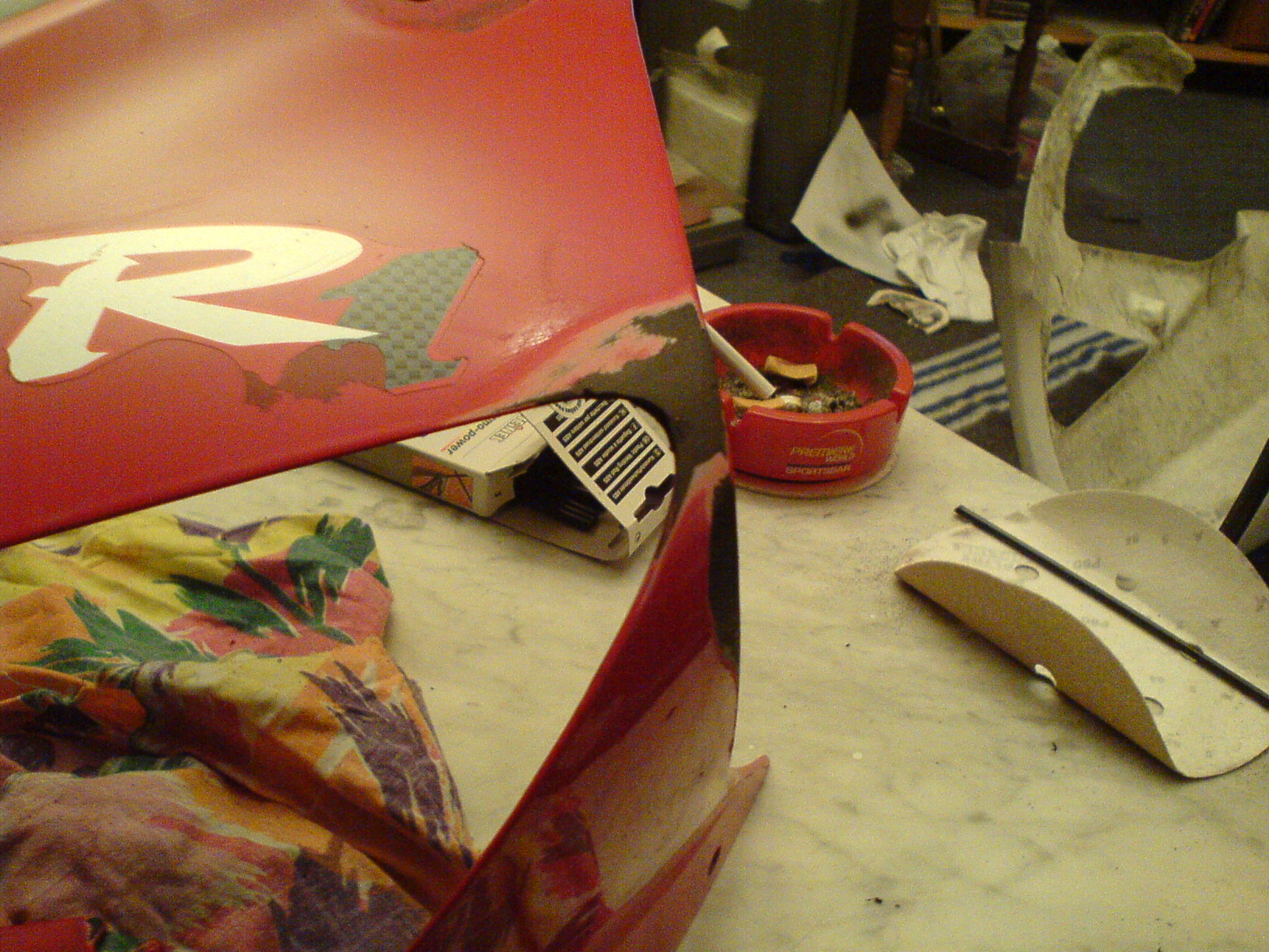

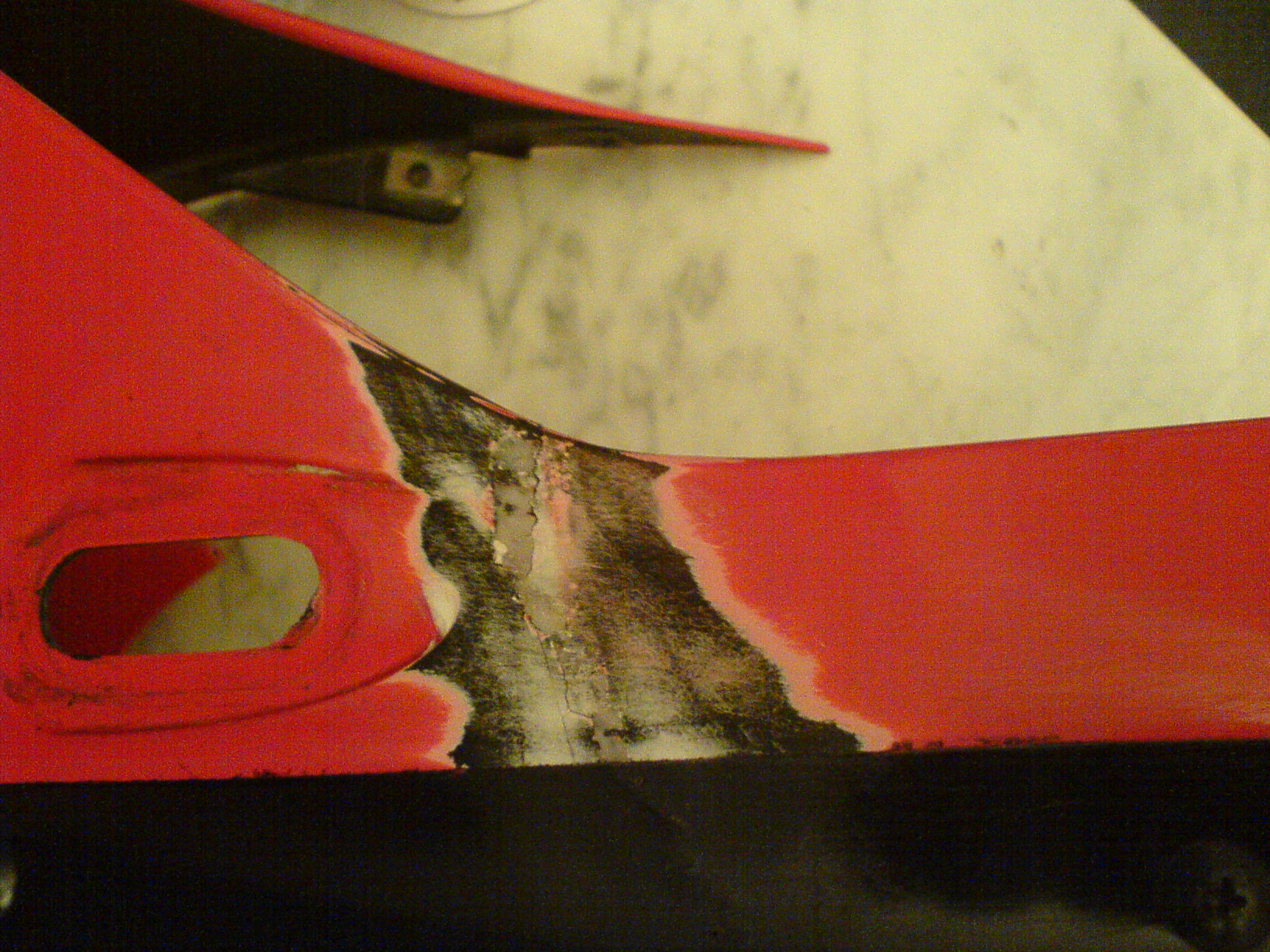

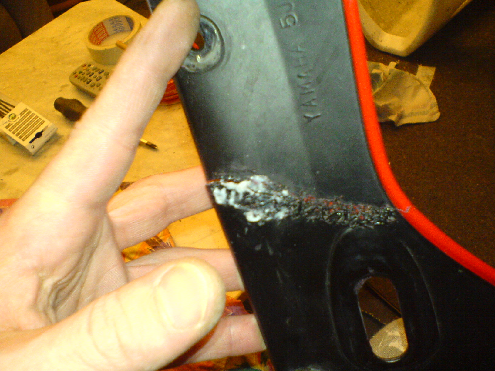

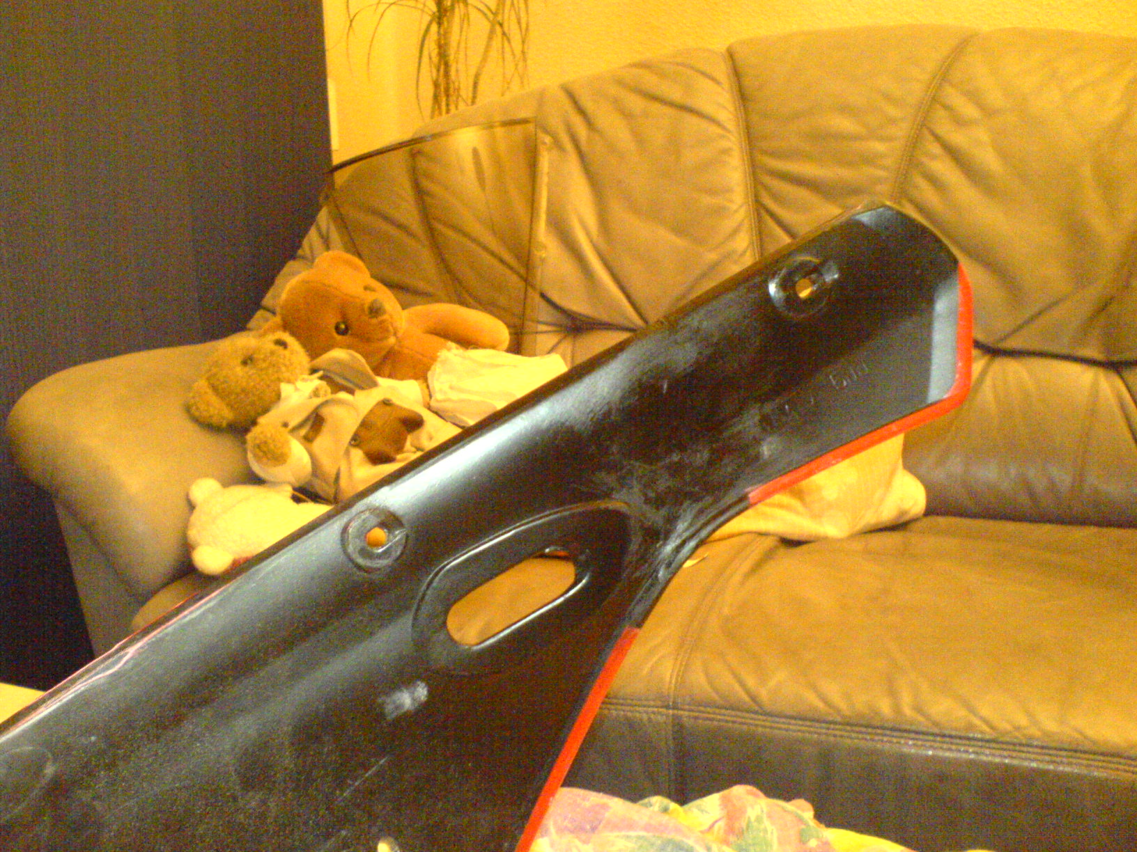

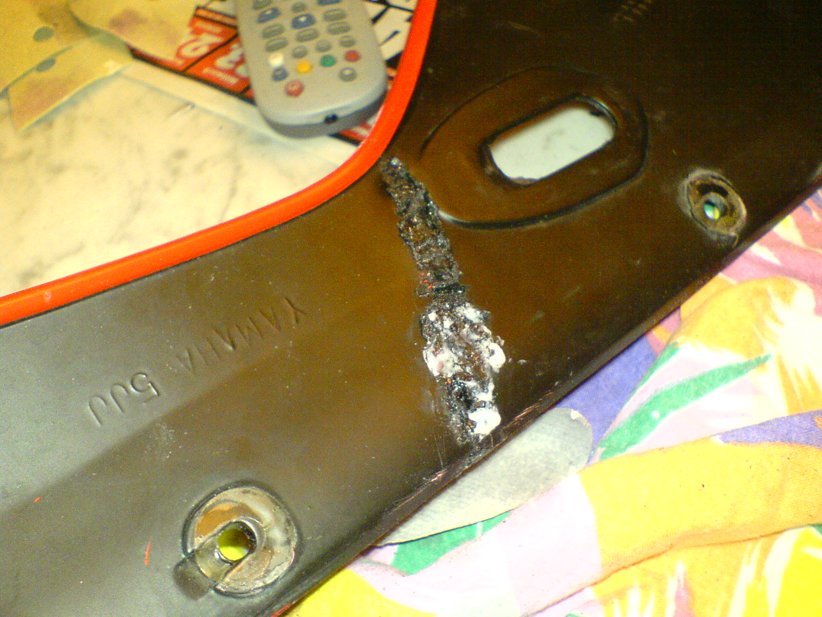

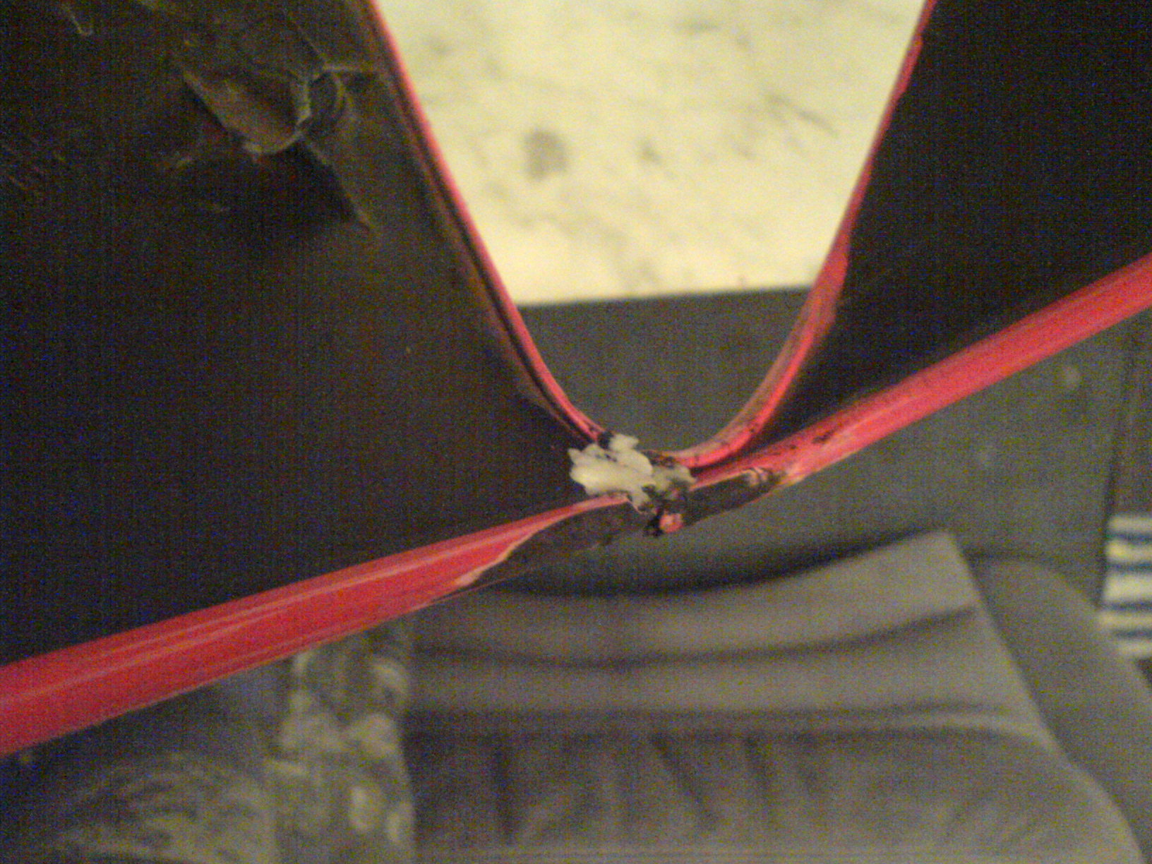

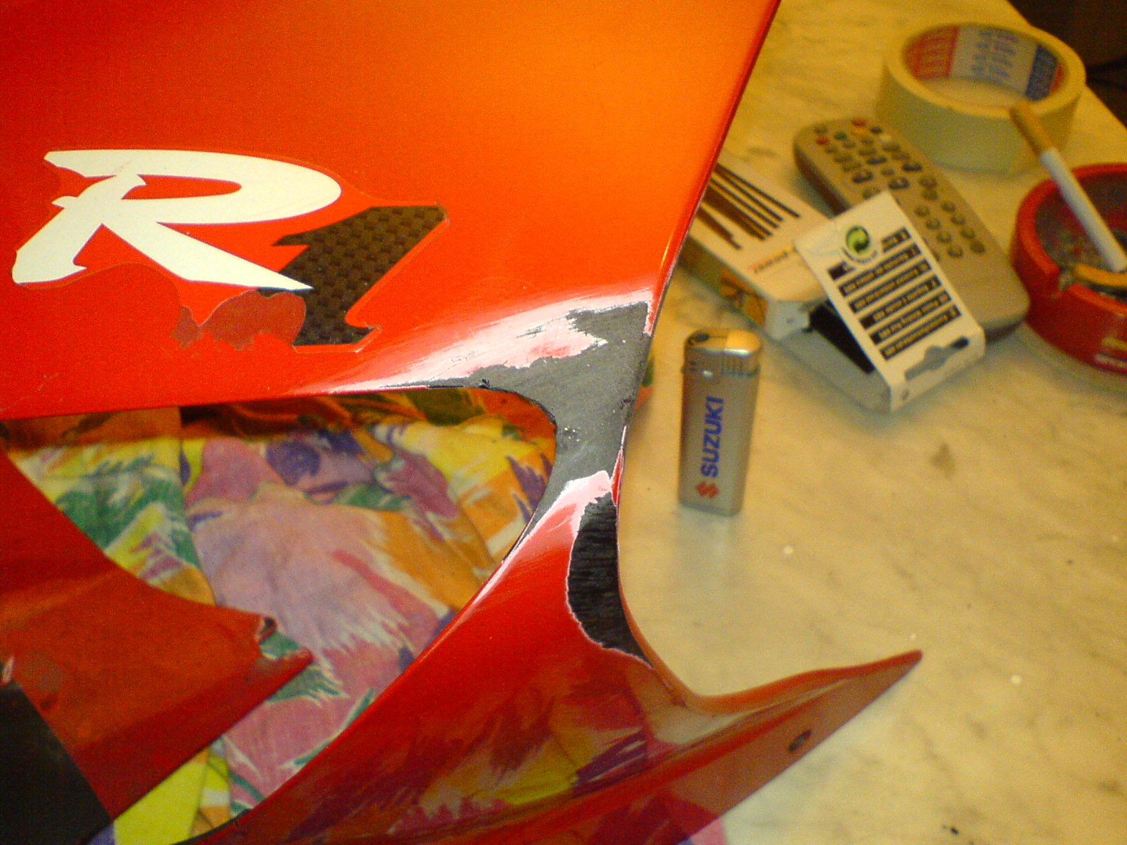

Mal 2-3 Bilder vom Verlauf
Der seitliche Riss (Am Scheinwerfer) ist schon fast fertig, den anderen habe ich bis dato nur mit Verachtung gestraft:p?h:smilie_f:
N bisken geht aber heute noch:rolleyes:

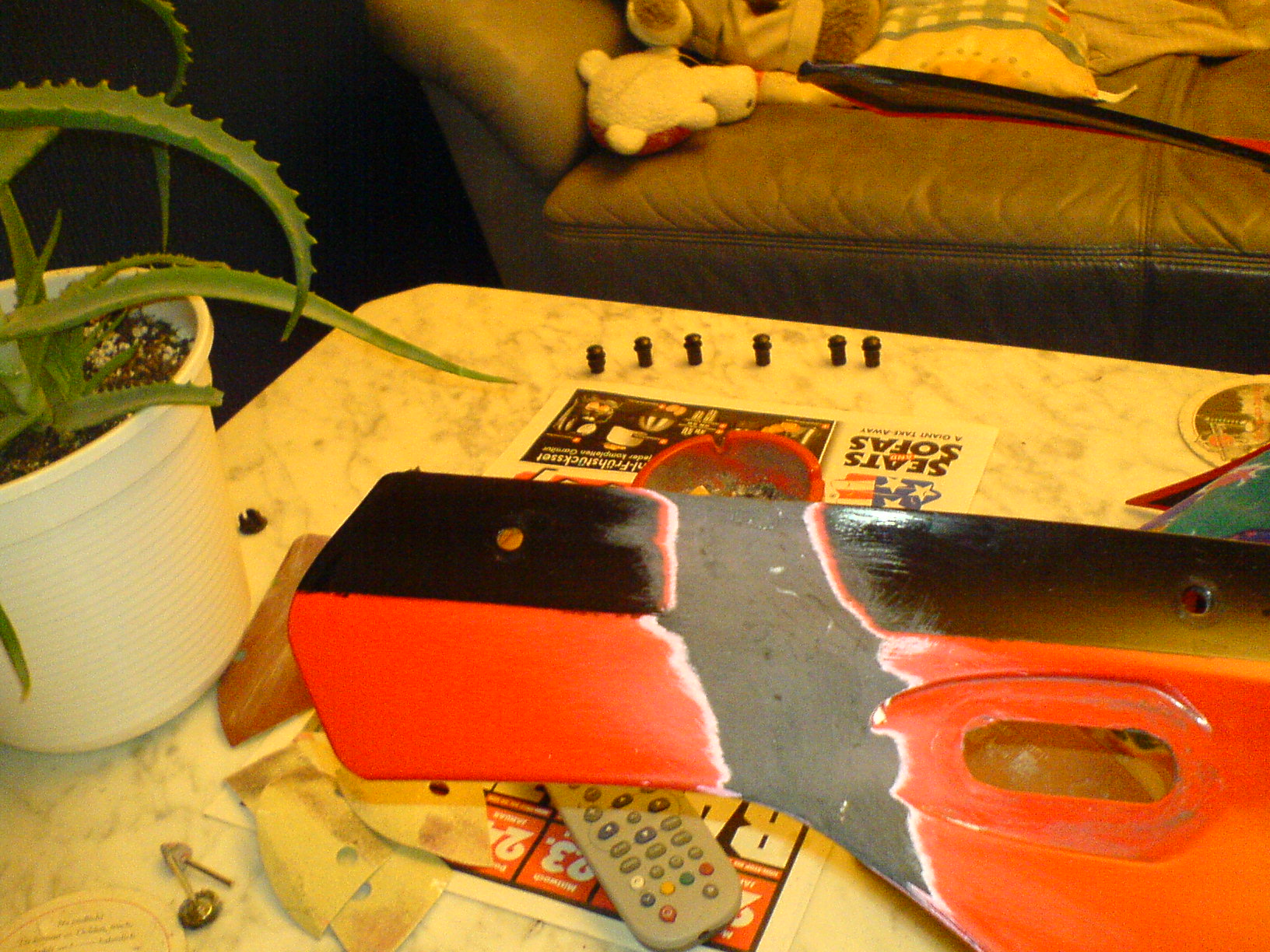

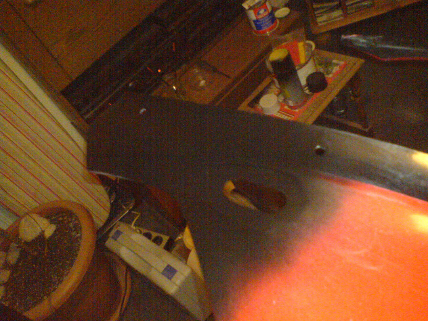

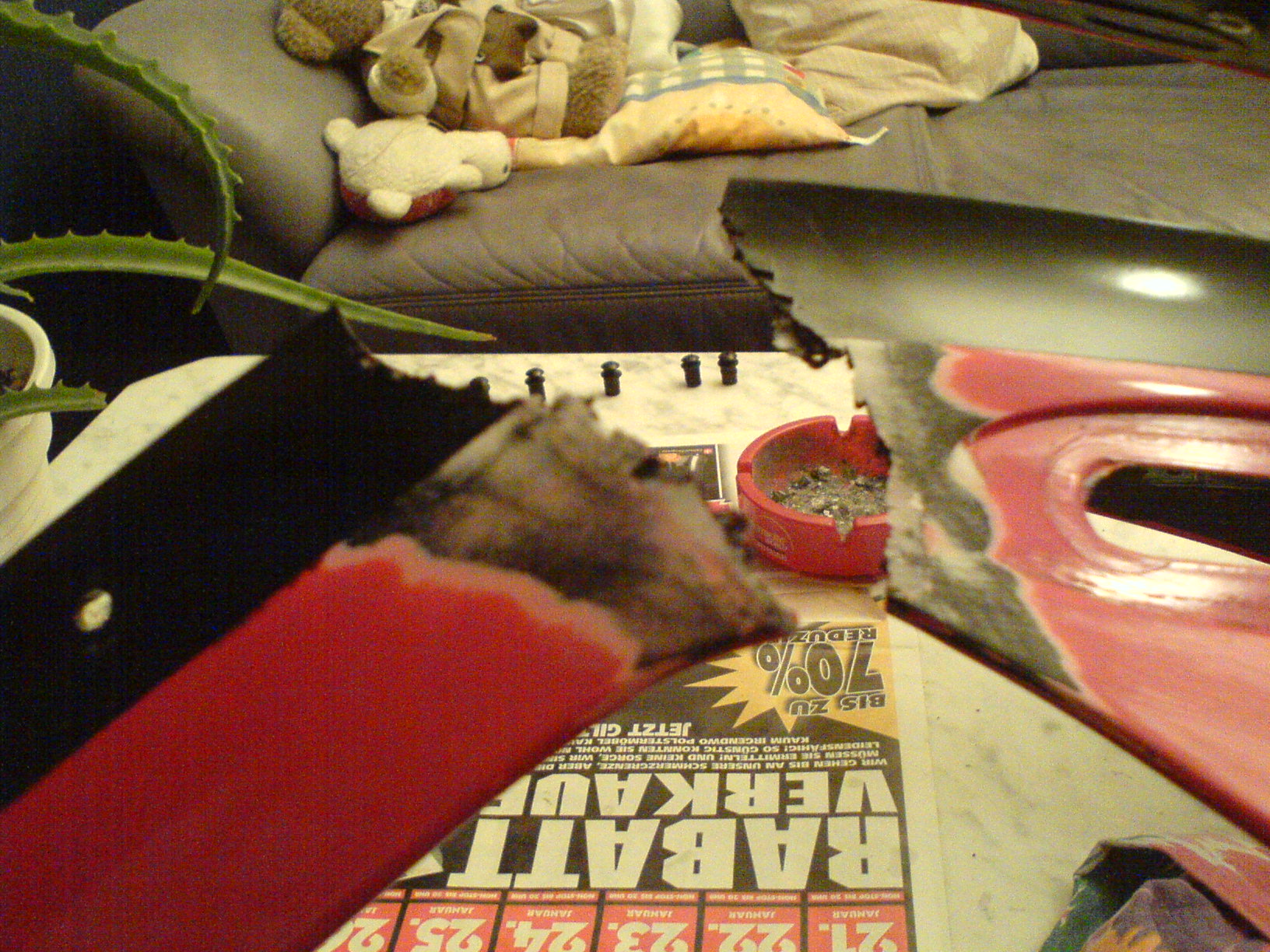

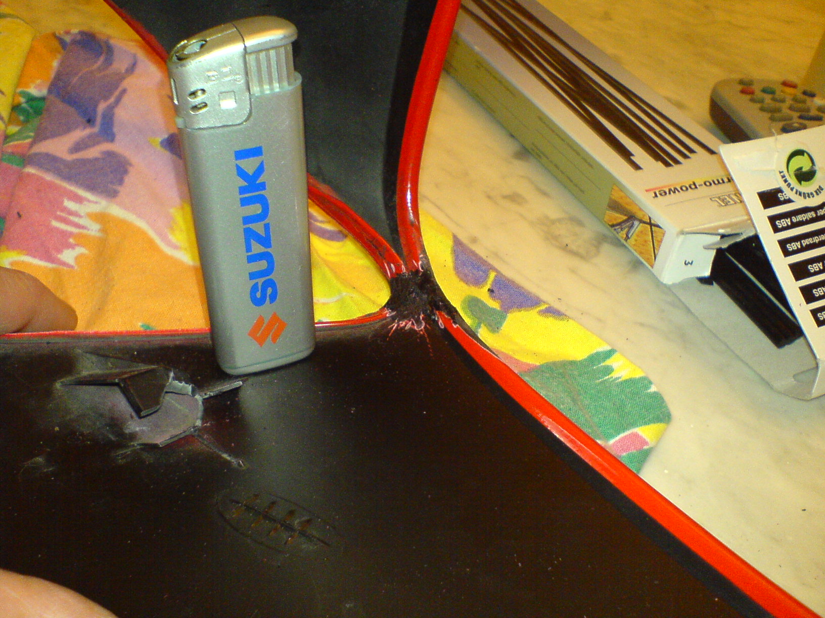

Kleines update
Hier eine kleine Zwischenstandsmedlung:)
Bilder sagen mehr als Worte. Die
Innenseite mache ich morgen aber au?en hat sich
ja heute auch nicht so wenig ver?ndert.;)

Ups !
Das ist aber wohl einiges kaputt. :(
Aber gute Arbeit !!!! :)

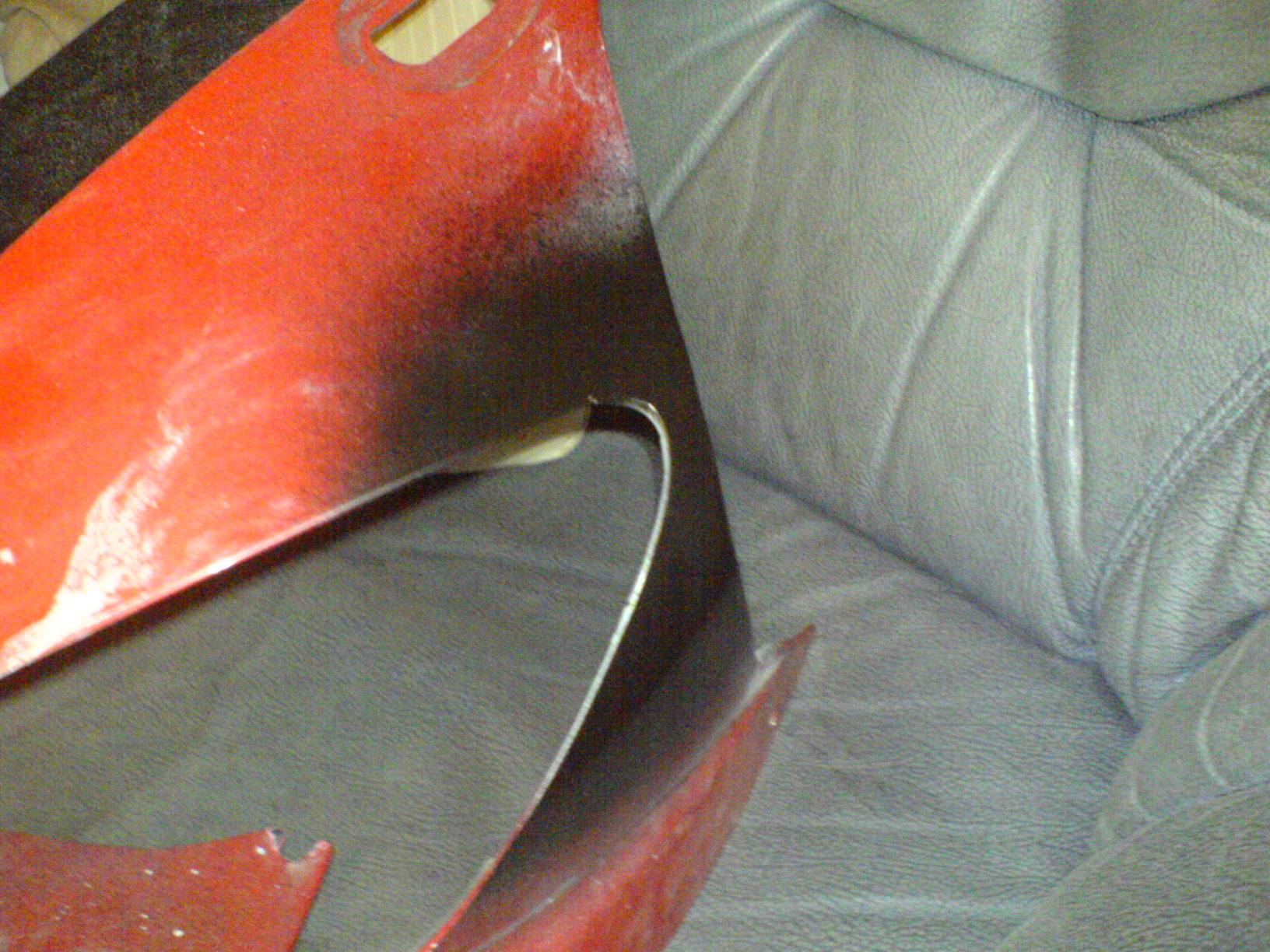

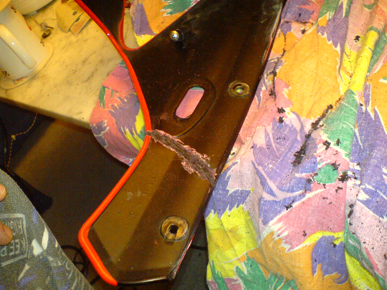

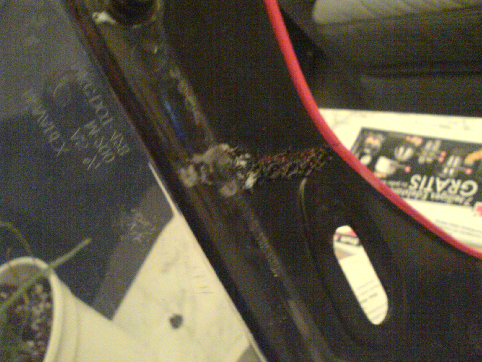

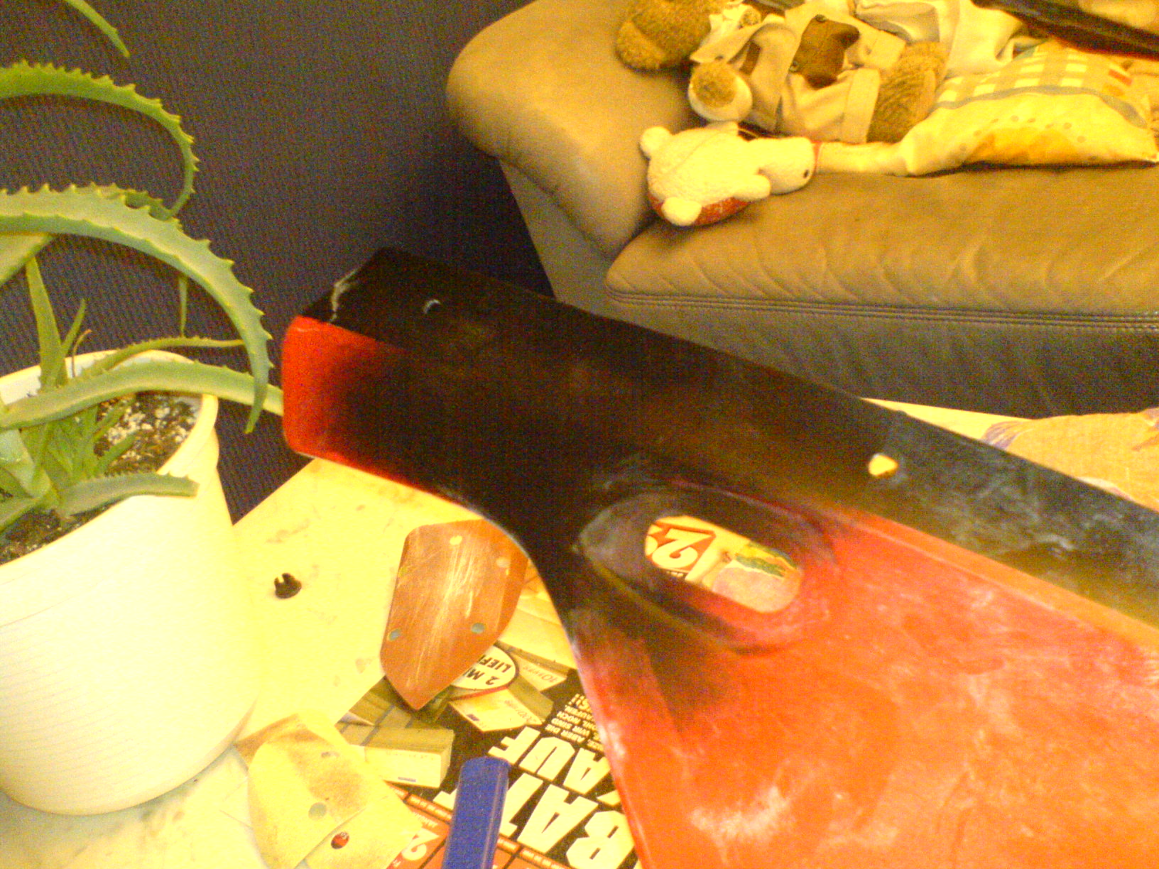

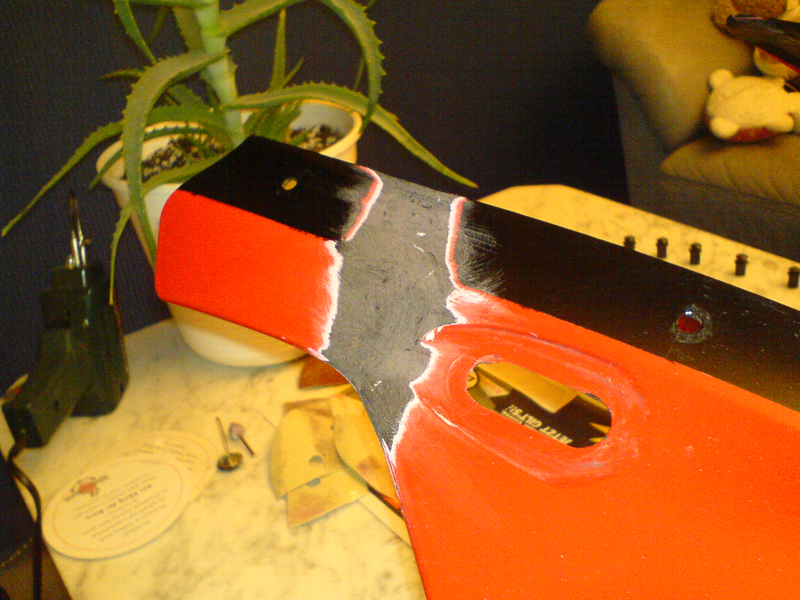

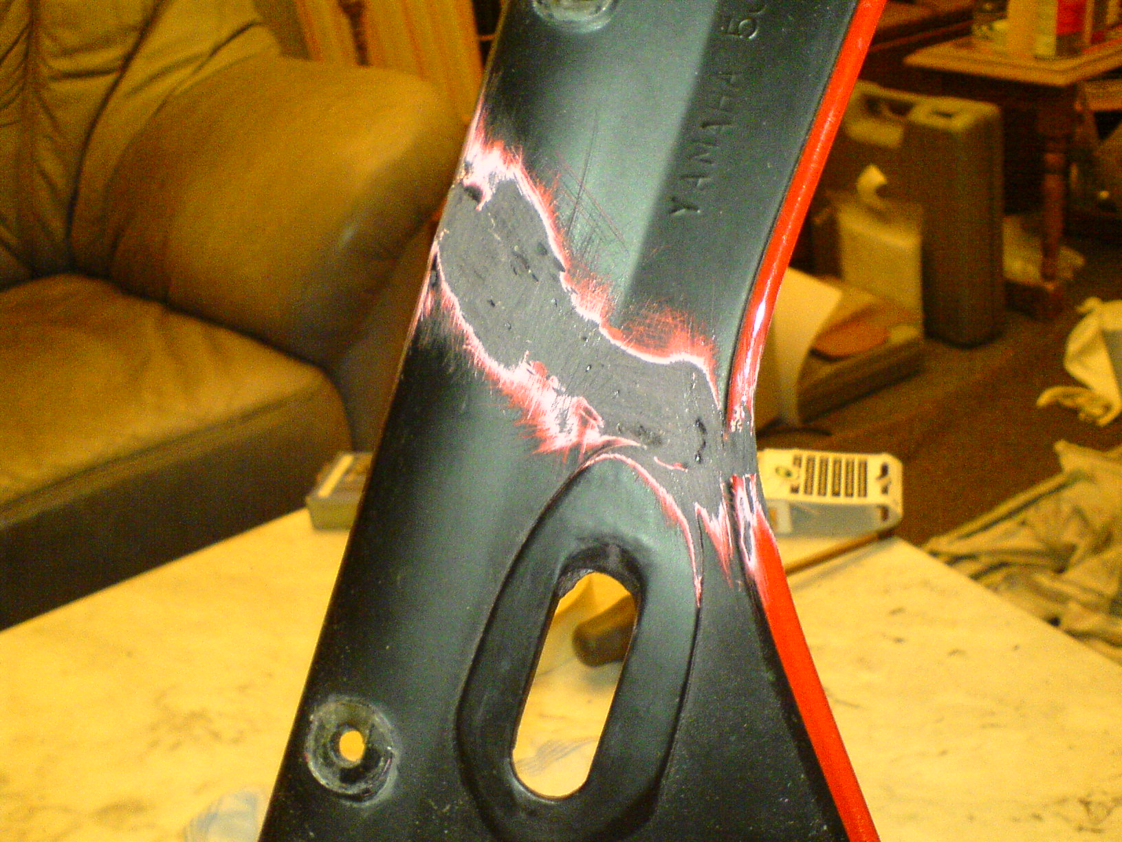

Etwas Nachschub f?r die "Bildergeilen":smilie_f: unter Euch.:p
Das Bild vom "Ohr" au?en ist recht ungl?cklich:nono: geworden, da stelle ich gleich noch ein besseres ein:)
Das Schwarz soll nur Kontrolllack sein.;)
So langsam aber Sicher n?hern wir uns dem Ende.:rolleyes:
Bis sp?ter
Schlendi:cool:

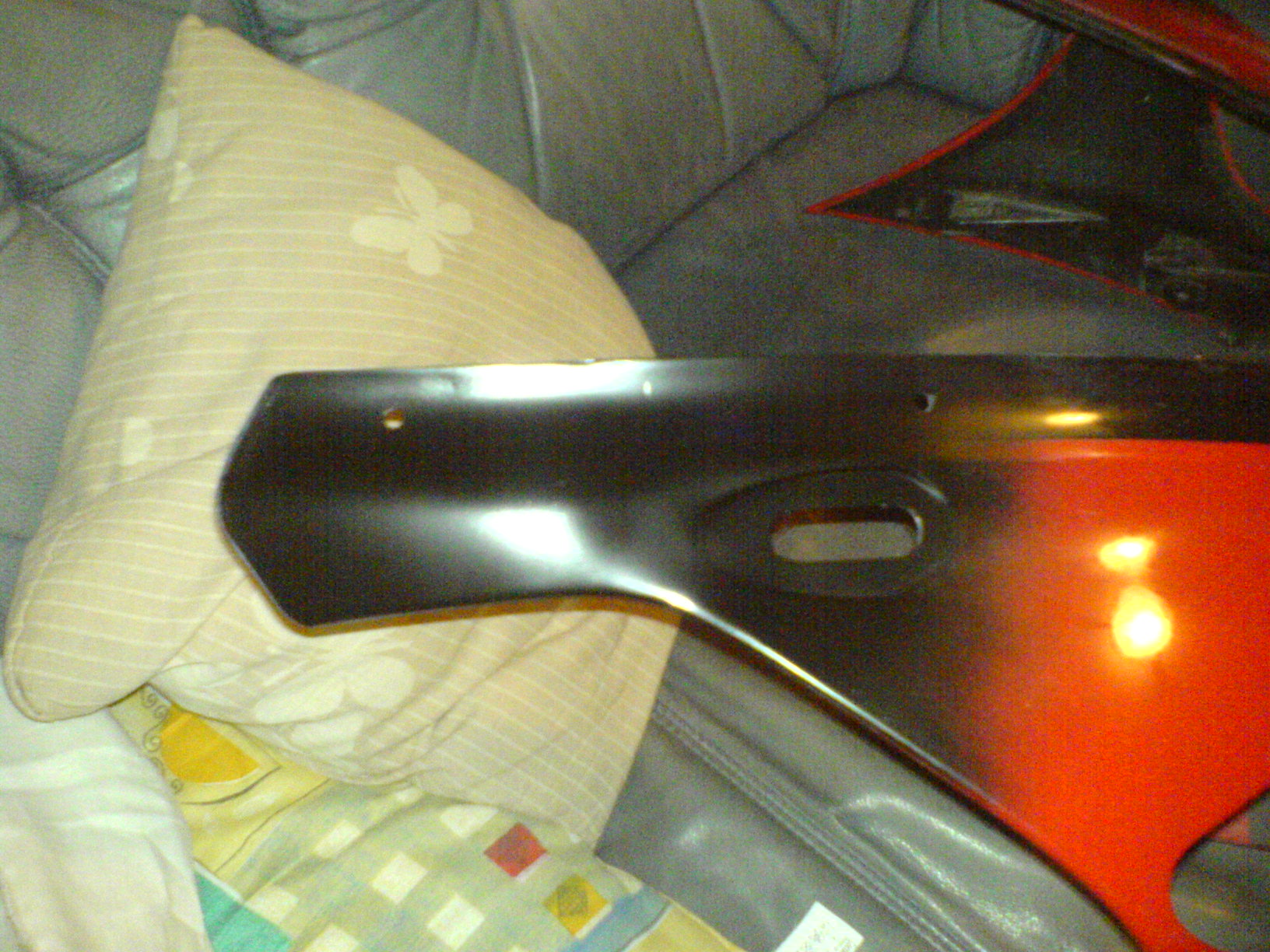

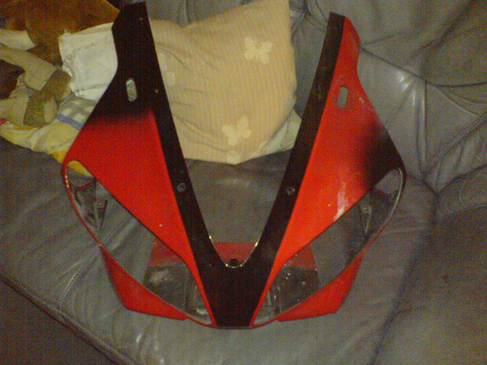

Habe fertig:smilie_f:
Sollte reichen, will deinem Lacker ja nicht die ganzen Vorarbeiten wegnehmen:p
Die Basis ist nun aber wohl doch eine etwas andere:D
Komm abholen, Tom;)
Schlendi:cool:

Was ist denn "Kontrolllack" ? o_O
Und wof?r ist das gut? ^^
GSX-RTom
GSX-RTom
20.11.2005
62
Gelsenkirchen
GSX-R 1000 K4
Ich antwort mal f?r den Schlendi !
Kontrolllack besonders Schwarz benutzt man um noch riefen, beulen und unebenheiten feststellen zuk?nnen. Da Schwarz eine undankbare Farbe ist selbst bzw. sehr bei Lackierer,weil man bei schwarz alles sieht oder erkennt wie die Vorarbeiten waren.
Und die Kanzel kommt wieder in original Rot mit schwarz!
Tom
Richtig.
Kontrolllack nehme ich "deckend" um Wellent?ler oder ?nliches zu erkennen. Nur genebelt erkennt man beim schleifen jede kleine Unebenheit. Glatt ist erst wenn die Farbe KOMPLETT weggeschliffen ist.
Deshalb Kontrolllack. Soll nur kontrollierende Funktion erf?llen und wird ja auch wieder weggeschliffen.
Gordi:cool:
