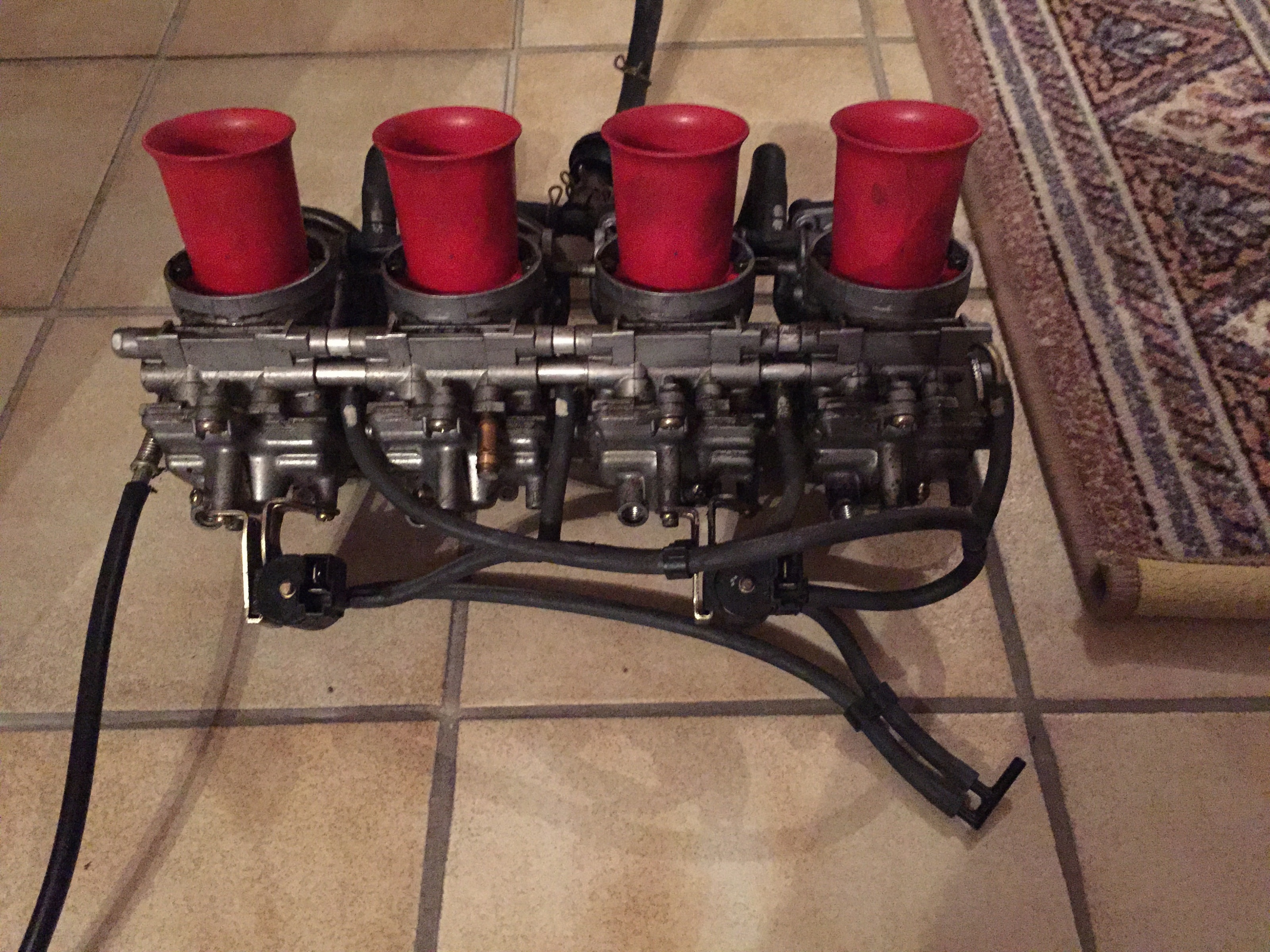

Hallo Leute ,
ich als neuer hab gleich mal eine Frage. Ich habe eine GSXR 600 SRAD aus dem Bj 1999. Bin grad dabei sie rund zu erneuern weil sie in keinem guten Zustand ist.
Leider habe ich sie halb zerlegt bekommen und weiß nicht genau wo ein Unterdruckschlauch von den Ventilen unter dem Vergaser hin kommt. Vielleicht könnt ihr mir da weiterhelfen?
Also in den angehängten Fotos sieht man rechts unten 2 Schläuche die in ein Verteiler gehen , aber wo wird dieser dann angeschlossen??? Bei mir ist weder ein solcher Schlauch noch im Motorrad noch hab ich irgendwo eine Tülle in der Größe gefunden wo man den dran machen könnte. Eigentlich endet sowas meißt im Luftfilter , nur dort ist nirgens ein Anschluss ...
Achja und für was sind die Ventile eigentlich?
Wer kann helfen?
Gruß
Sven

Hallo,
also die zwei Schläuche am am Benzinhahn, der an der Pumpe sitzt , sind angeschlossen und sind auch deutlich dicker. Am Luftfilter ist nichts zum anschließen und auch sonst wo nix... Hat vielleicht noch jemand eine 1999iger und kann mal reinschauen oder jemand ein Werkstatthandbuch wo es drin steht?

Moin, der Anschluß muß definitiv an den Luftfilterkasten angeschlossen werden, da gibt es hinten rechts am Kasten einen Anschluß für.
Ist nur aus meinem Gedächtnis, lange her das ich so ein Ding in den Fingern hatte.
Da du ein Vergasermoped mit Ramair hast muß bei hohen Geschwindigkeiten wegen der Mehrluft (Ramair) das Gemisch angefettet werden, ansonsten funktioniert das System nicht. Das passiert über diese beiden Ventile die dann einen höheren Druck als den normalen Atmosphärendruck in der Schwimmerkammer realisieren.

danke für die Beschreibung , ich hab heut die Vergaser zerlegt und gereinigt und jetzt wird mir einiges klarer :-)
wenn ich keinen Anschluss finde, baue ich mir also einfach einen ;-)

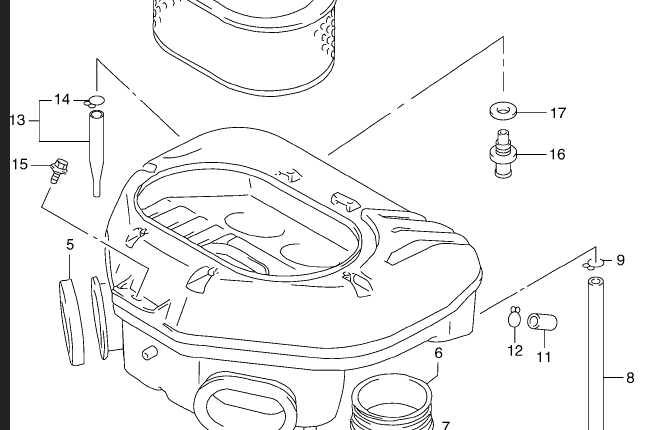

bt012ss
bt012ss
26.12.2011
199
Odenthal
GSX-R 1000 K6
Guck mal nach #13, würde mich nicht wundern wenn der bei dir fehlt. Ob es dann der richtige Anschluß ist weiß ich von hier aber nicht.
Allerdings wird er mit "Air-Control" betitelt.
Sven191283
04.08.2015
4
Kranzberg
GSXR (AD) 600 Bj. 19
hallo, ja nummer 13 ist der der bei mir nicht dran ist und nicht vorhanden. habe ich schon bestellt inzwischen. war nur nicht ersichtlich wie der 4mm schlauch auf den 15mm stutzen passen soll bzw das das beides zusammen gehört.
