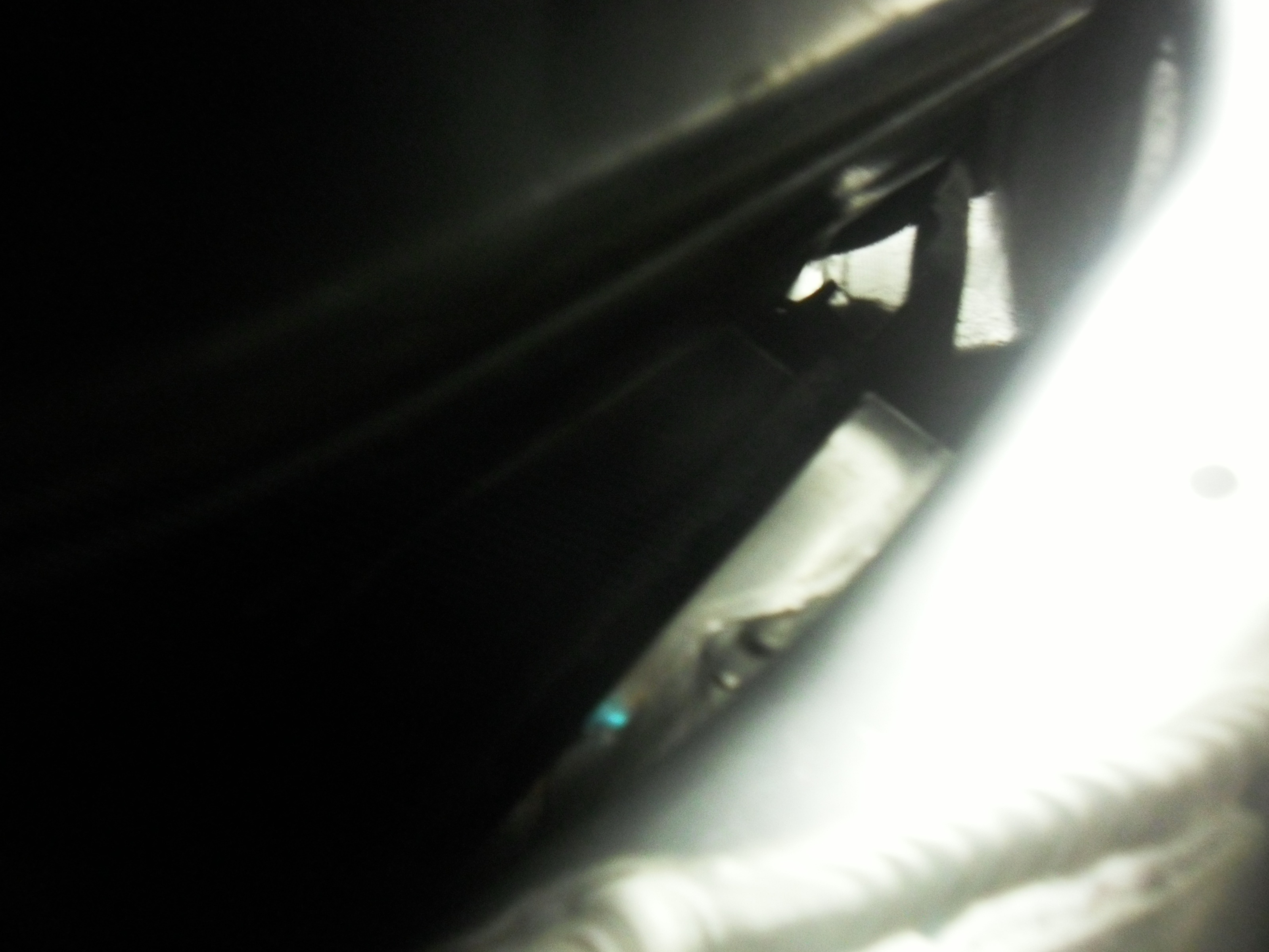

Hallo!
Ich bin wieder einen Schritt weiter bei meiner Fehlersuche. Also mittlerweile weiß ich, dass meine GSXR original mal eine Einspritzer aus 98 war, jetzt aber ein Vergasermotor aus 97 drin ist (hat der Vorbesitzer mir beim Kauf leider verschwiegen).
Wenn ich mit einem Staubsauger auf unterster Stufe (sehr wenig Sog) an dem Unterdruckschlauch sauge gehen die Vergaser problemlos auf.
Das Problem das ich jetzt habe, ist, dass an dem Schlauch an der Stelle wo der an die Airbox kommt einfach kein Unterdruck herrscht. Wenn man bei Vollgas den Unterdruckschlauch abzieht und dann mal fühlt, merkt man, dass kein Unterdruck vorhanden ist in der Airbox. Da wo die Airbox vorne anfängt - also der Bereich zwischen Airbox und den beiden Ramair-Kanälen sitzen ja normalerweise so Schaumstoffringe vor. Bei mir ist der Schaumstoff weg und die Airbox ist somit nicht direkt an den Ramairkanälen angeschlossen.
Ich glaube, dass mir da der Unterdruck flöten geht. Ist denn in den Ramairkanälen so etwas wie eine Membran oder so- irgendwas was Unterdruck hält? Wenn ich die beiden Stellen wo der Schaumstoff fehlt nämlich durch Pappe zu halte, dann ist richtig starker Unterdruck in der dann geschlossenen Airbox und die Vergaser gehen sofort auf. Kann mir einer das Unterdrucksystem in der Airbox und den Kanälen erklären? Wie wird geregelt, dass der Unterdruck bei Halbgas genau so stark ist dass die Vergaser entsprechend halbgas aufgehen? Wie ist es bei 3/4 Gass usw.??????? Viele Grüße! TommySAM_5890.jpg
Auf dem bild ist das die Stelle zwischen Rahmen und Airbox wo die Schwämme fehlen an den Ramairkanälen. VG Tommy
