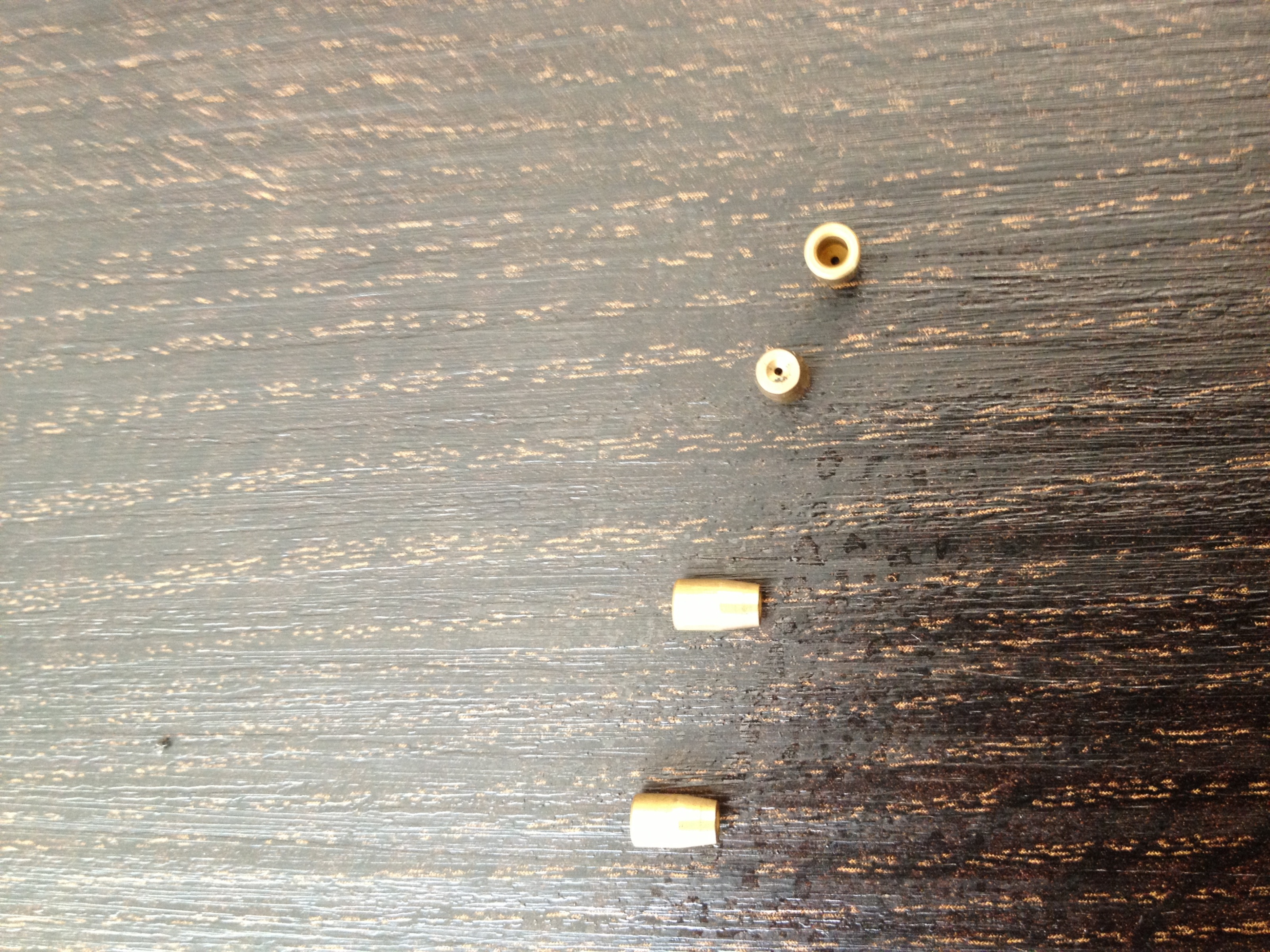

So hier das versprochene Bild. In jeder Kammer lag anscheinend einer dieser Stifte.

das sind die führungen für die schwimmernadelventile. darin schliesst und öffnet das nadelventil.
gehören bei nem rep. satz mit dazu.
sehen aber auch anders aus als die von der gr7bb.
am besten du wendest dich an die firma: http://www.mikuni-topham.de/
die haben die markenrechte von mikuni vergasern übernommen so wie ich das weiss.
die helfen dir auch am telefon weiter und können dir auch ersatzteile liefern.
gut wäre wenn du dir vorher noch die daten vom vergaser aufschreibst die darauf stehen.
die jungs da sind echt top.

Aber igendwie find ich es jetzt traurig, dass die von der Werkstatt das nicht erkannt haben, wenn du das auf nem Foto erkennst XD
Wenn diese Führungen anders wie bei der GR7BB sind, kann ich daraus schließen, dass der Vergaser der GR7AA in dem Fall leider auch ein anderer ist :/
