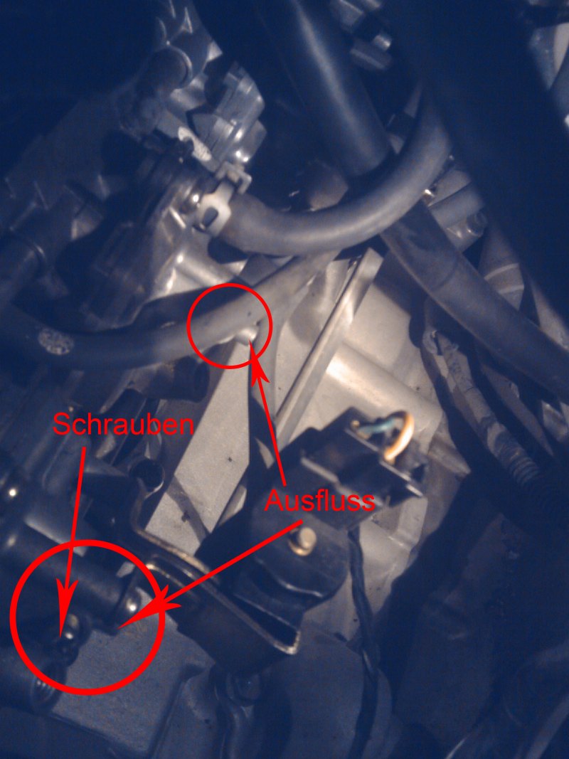

moino hat hier irgendjemand bilder dazu??? hab ne 600er srad un bin ratlos wie ich dass benzin aus den gasern bekomme -.- (mit so wenig aufwand wie möglich wenns geht :-) )

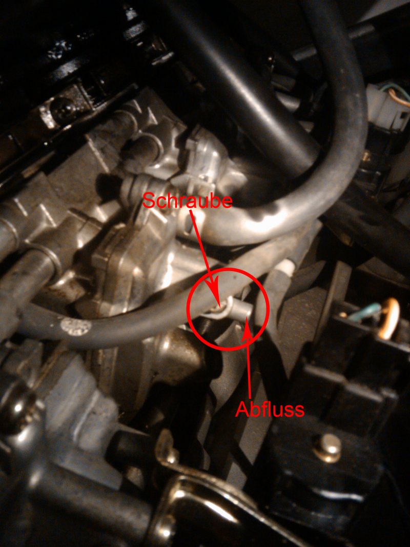

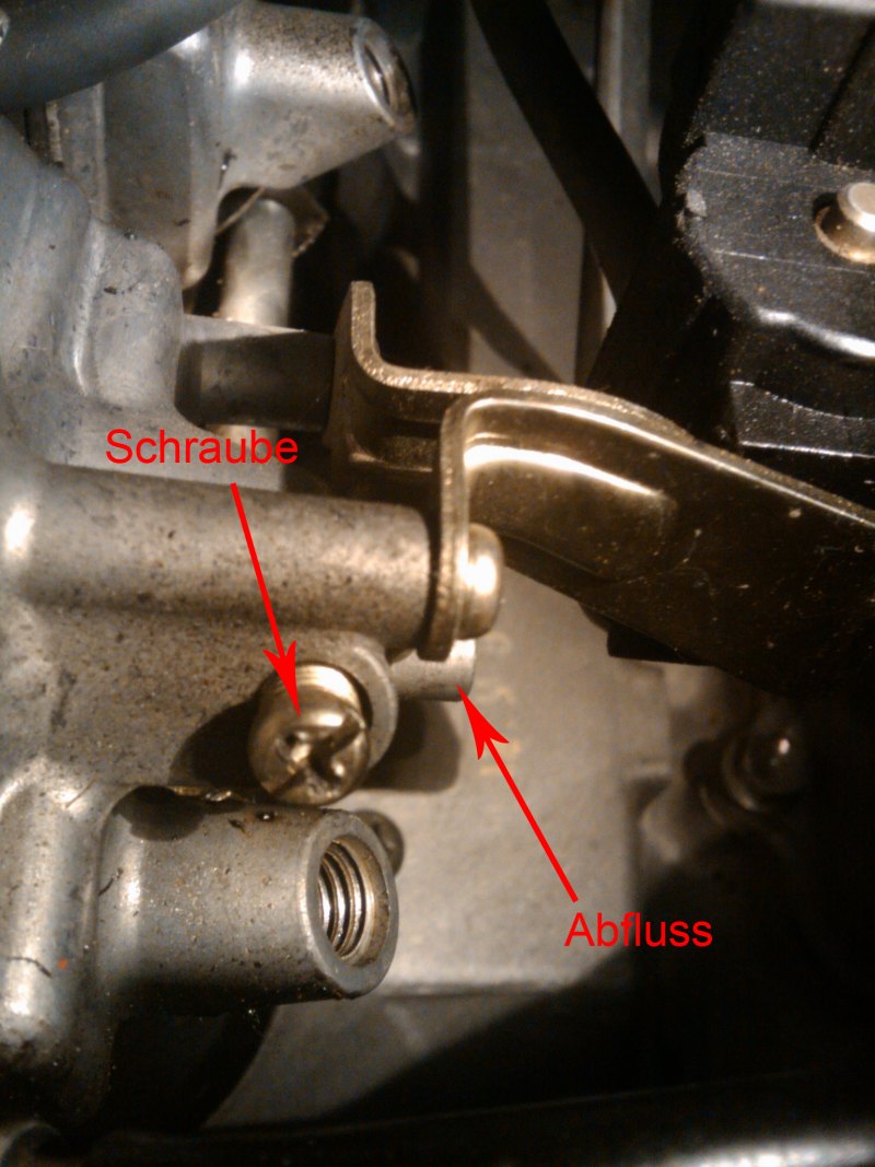

Ja, hab Bilder zuhause. Ich poste sie heute Abend ;-)
So, wie versprochen die Bilder.
Sind leider nicht alzu gut, bzw. die Perspektive ist beschissen (Die ganzen Schläuche war'n im Weg). Deswegen gleich 3 Bilder. Da müsstest du die schon finden.
Du musst den Tank hochklappen und dann müsstest die auch gleich hinten am Vergaser sehen. Airbox muss NICHT runter... sieh selbst:

hey cool ... also sehe ich dass richtig dass ich zum ablassen die schraube leicht herausdrehen muss um das benzin aus der bzw. den schwimmerkammern abzulassen? also dass ganze natürlich 4mal ...
(also in sachen motorradschrauben [also die großen bikes] bin ich ja noch nich so versiert^^ deswegen frage ich einfach mal so doof :nachdenk: )
Richtig.
Am besten stülpst du einen dünnen Schlauch über den Ablasshahn, der in einen Behälter führt, sonst hast du die ganze Sauerei überall. Da kommt garnicht so wenig Benzin raus, wie man vllt. denkt ;)
Jop, 4 mal, das ganze ;)
Edit: Achja, beim wieder zudrehen darauf achten, dass du sie nicht mit Gewalt zu machst, sonst geht die Dichtwirkung verloren.
