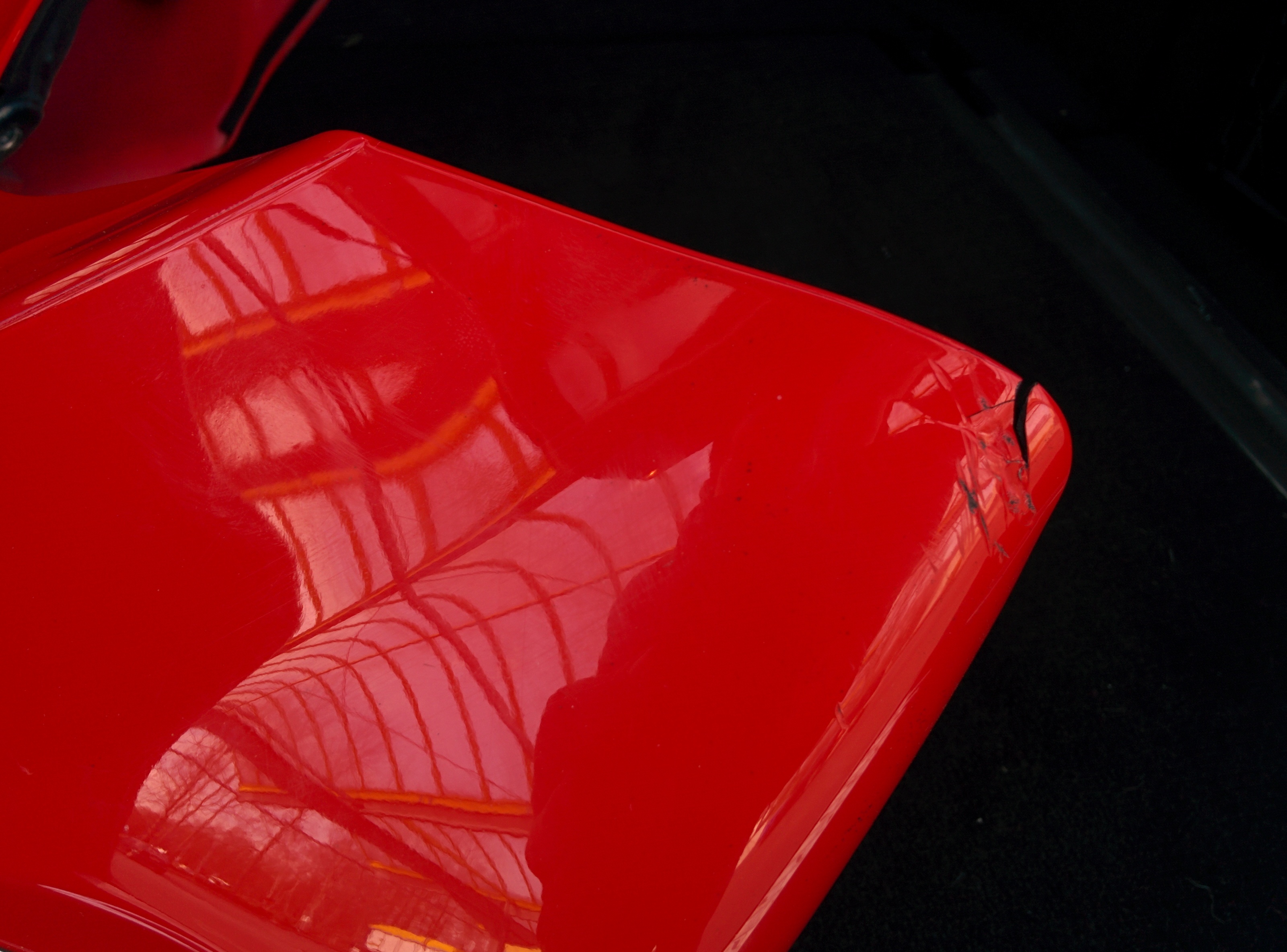

Ich habe dann die Gixxe erstmal auf die Seite gestellt und wollte es mir später in Ruhe anschauen. Gestern habe ich die Schramme dann begutachtet und war froh, dass es glücklicherweise nur die linke Ecke der "Tankhaube" erwischt hat. Sonst wurde nix in Mitleidenschaft gezogen.

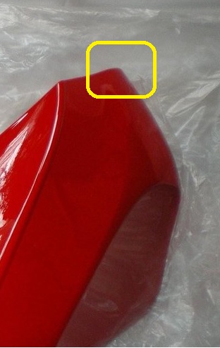

Hab mal auf die Schnelle ein Bild aus dem Net genommen um die Stelle zu verdeutlichen.
Da das ganze letztlich gar nicht so wild aussah, sollte es eigentlich vom Lackierer meines vertreuens wieder zu richten sein...

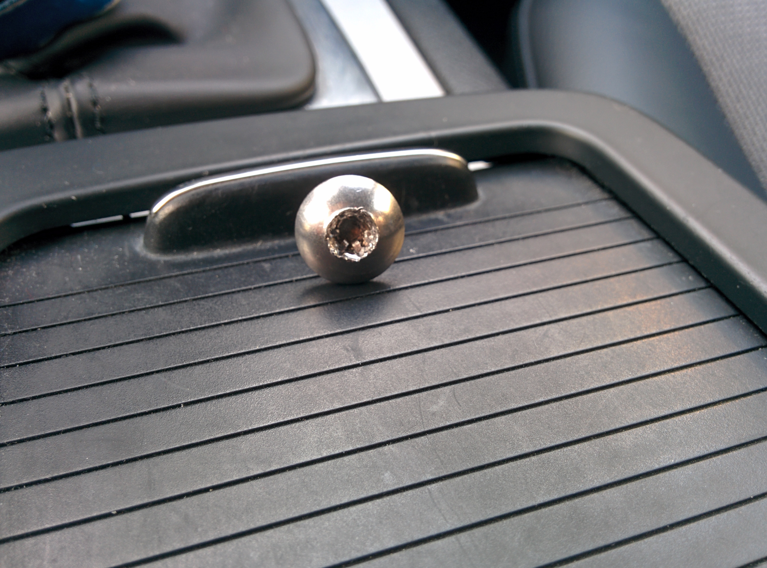

Dann ging mein Dilemma allerdings weiter :pleure: Beim Versuch die Tankhaube zu demontieren bin ich ziemlich schnell auf eine total ausgelutschte inbusschraube gestoßen. Im Detail handelt es sich um eine der Schrauben, welche die Haube von unten am Tank fixiert.
Bisher habe ich das ganze nur mit angekipptem Tank versucht und soweit alle gängigen Methoden in Bezug auf ausgenuddelte Schrauben probiert.
  1. Inbus eine Nummer größer --> geht nicht zu groß
  2. Torxbit einschlagen --> kaum Platz und der Tank ist ja auch etwas sensibel was Gewaltanwendung angeht
  3. Schlitz einfräsen bzw einschlagen, habe ich mich bisher noch nicht getraut.
Ich bin jetzt gedanklich so weit, dass ich den Tank komplett abnehmen und mich dann nochmal mit einem Torx Bit versuchen will.
Gibt es bei der Demontage des Tanks etwas zu beachten oder ist das fix gemacht?? und wie schaut es aus, wenn ich den Tank kopfüber positioniere um der Schraube zu Leibe zu rücken...ist der Tankdeckel dicht?

Wegen der ausgelutschten Schraube...hast du es mal mit einem Vielzahn in der Größe probiert?

an Vielzahn habe ich auch schon gedacht...da aber bisher kaum Platz zum hantieren war (zwischen Airbox und Tank) habe ich es vorerst gelassen um nicht noch mehr baustellen oder Schrammen zu fabrizieren.

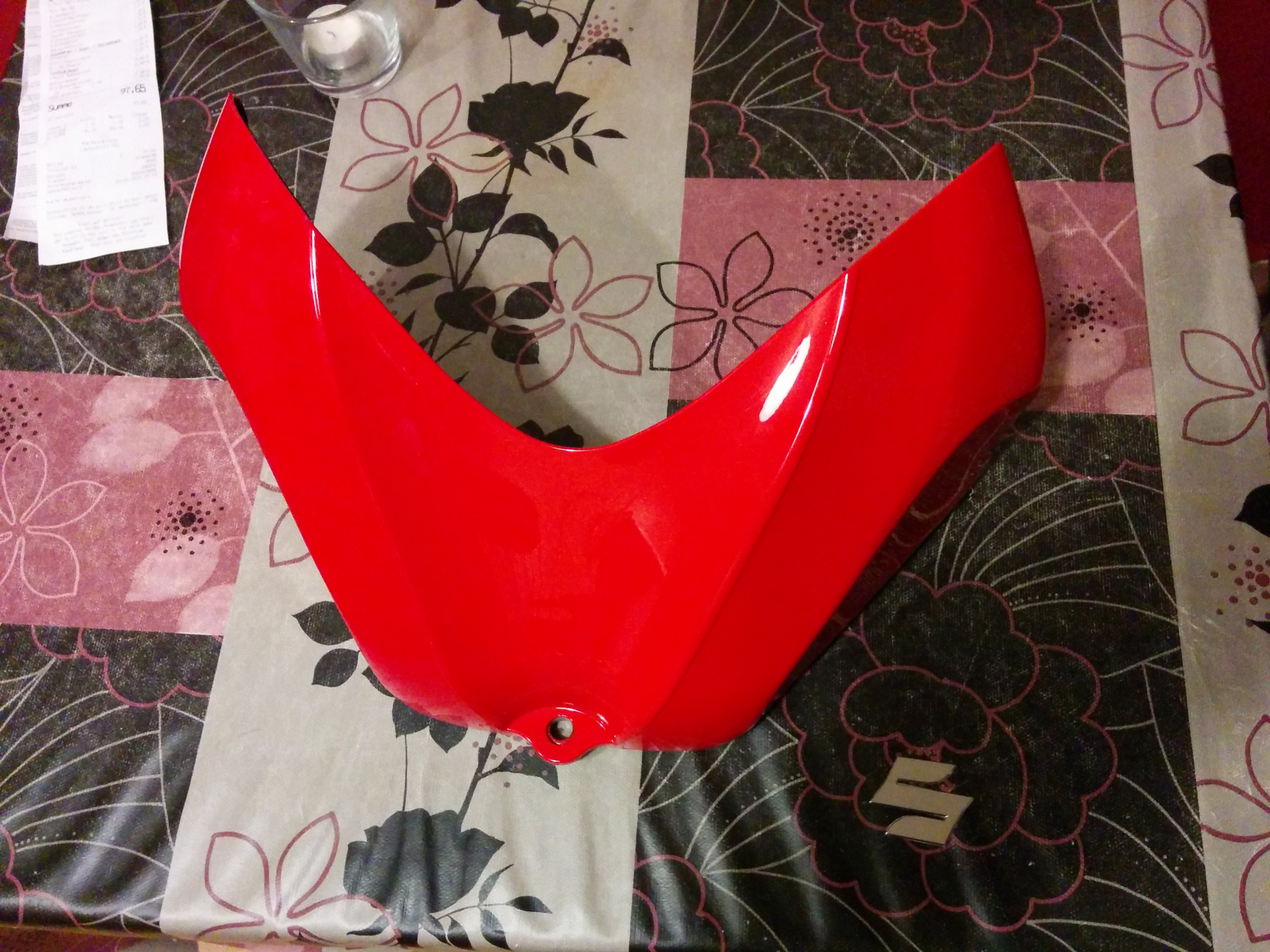

Sooo Mission erfolgreich abgeschlossen hier ist das Biest

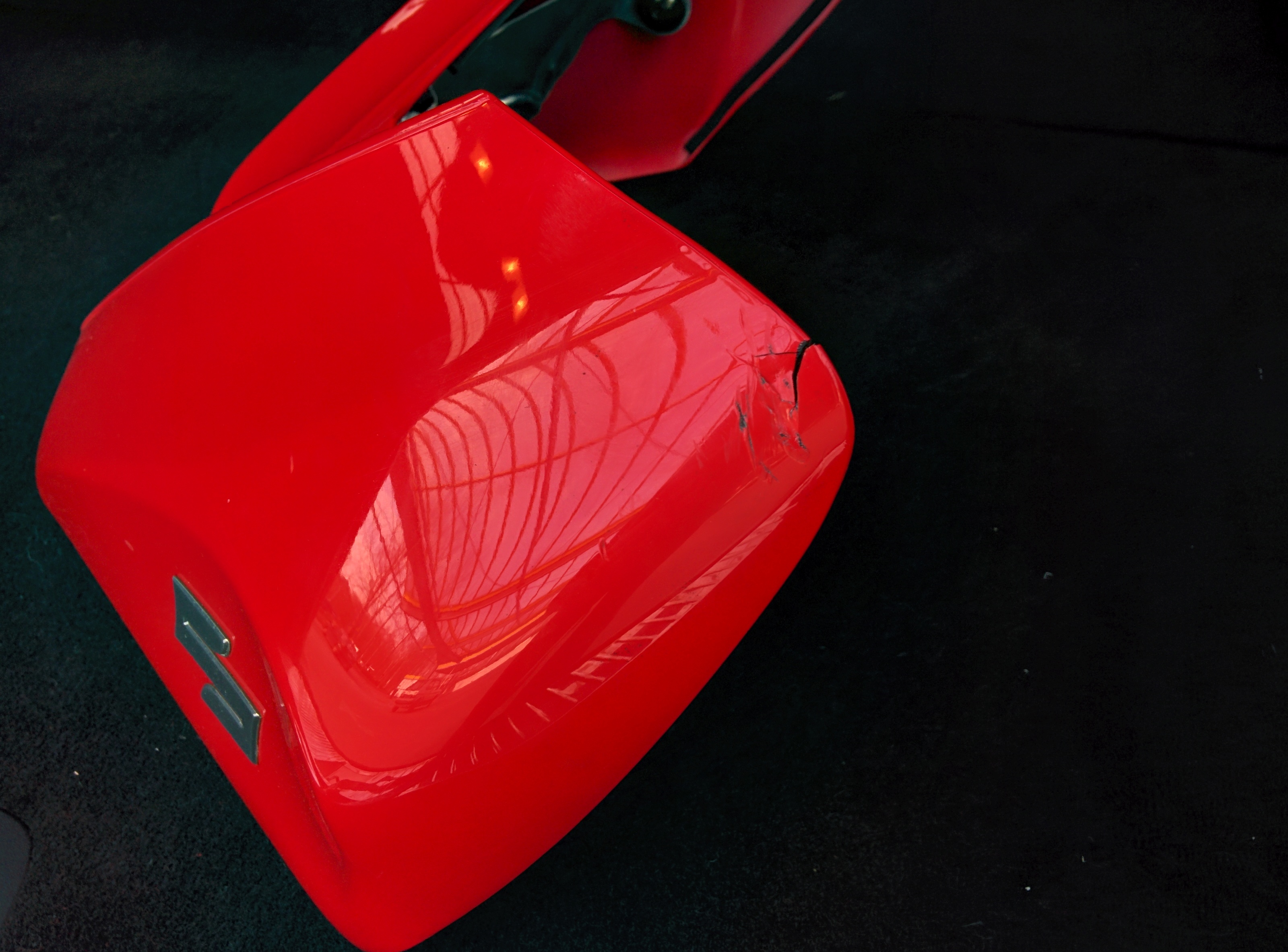

Und auch die Schramme nochmal im Detail...
Die Tankverkleidung ist jetzt beim Lackierer und hoffentlich bis zum Wochenende wieder einsatzbereit.
Die Schraube musste sich übrigens dann doch dem Torx Bit und der sanften Gewalt geschlagen geben. Kaum war der Tank erstmal demontiert und ordentlich Platz zum hantieren gegeben, ging es fast wie von alleine.

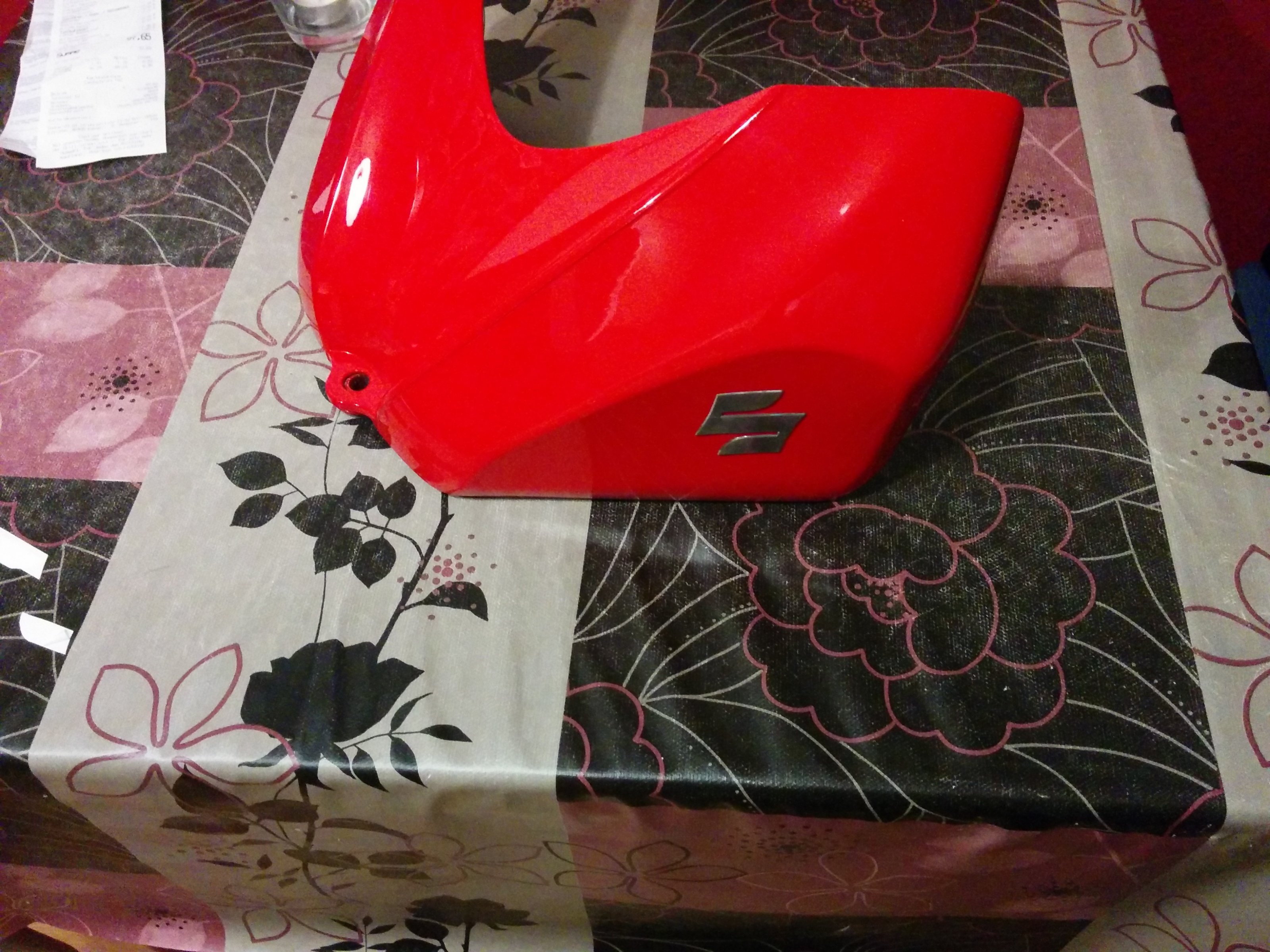

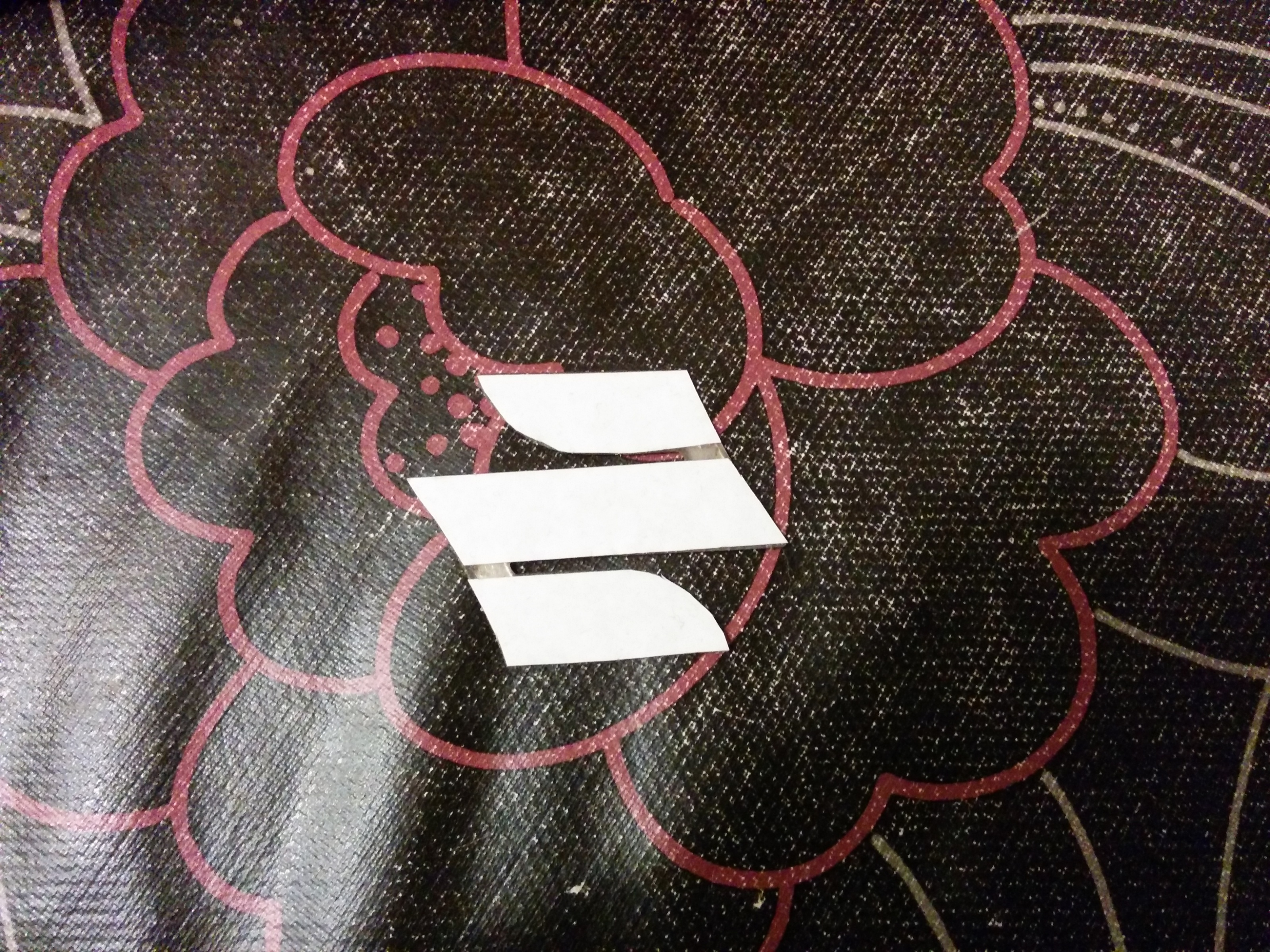

Sooo update... Verkleidung ist lackiert, eine neue Schraube liegt auch bereit,
aaaaber.... Ich wurde ja schon gewarnt und es ist auch eingetreten - der Lacker hat den Rotton nicht 100% getroffen und ein Logo musste auch ab.
Habe das Suzuki Emblem dann von den Kleberesten befreit und mit doppelseitigem sehr dünnem Power Tape wieder angebracht.
Jetzt wird erstmal die Saison genossen und im Winter nochmal lackiert :rolleyes:
