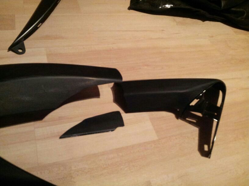

Hab ja meine gixxe auseinander genommen, alle teile angeschliffen und bereit zum lacken gemacht. Nun hab ich die in meinem Zimmer gelagert, da der Lacker die abholen wollte. Bin aber diese Nacht irgendwie beim nächtlichen Fensteröffnen auf eins gestanden :(
Ergebnis: Fuss zerschnitten und ein Teil der Seitenverschalung gebrochen...
Bring ich das irgendwie wieder hin? Kann auch leivt sichtbar sein, aber hab keinBock 200.- oder noch mehr für ein neues Teil auszugeben..
Danke für eure Ratschläge

Schau mal >> hier << rein.

Yeah Danke, hast mir einmal mehr den A gerettet :D
Also schleiffen muss ich ja nix mehr, da die Risse ziemlich gerade sind.
Und die Spachtelmasse kommt am Schluss drüber? Und das Zeugs hält?

Also das mit dem Spachteln würde ich dem Lackierer überlassen, da du es sowiso lacken lassen wolltest.
Aber ja, die Masse kommt zum Schluss drüber.

Ein Freund von mir hat jetz gemeint das sei Duroplast Kunststoff und schwierig zu löte/verschweissen. Er meinte ich soll einen guten Kunststoffleim holen und das ganze gut verleimen und abschleiffen. Was meint ihr?

Also ich denke das bei einem normalen Klebeverfahren Kante auf Kante die Gefahr besteht das dass Material wieder an der gleichen Stelle bricht.
Da die Verkleidungsteile doch Arbeiten/Bewegen müssen!

Sehe es mal wie beim schweißen von Metall - die Klebefläche ist im Vergleich zur rechtlichen Fläche zu klein um den Bewegungen stand zu halten, da kleben wie der Name schon sagt nicht ins Materialgefüge eingreift und somit keine Verbindung der beiden Stücke untereinander herstellt. Da müsstest Du es von hinten schon mit ordentlichen Verstärkungen versehen.
Beim Verschweißen verbindest du die Materialien untereinander mit Material gleicher Eigenschaften, der ABS Schweißstab zerfließt mit den originalen Teilen.
Sonst sprech im Zweifelsfall den Lackierer an, ob er es verschweißen kann, die haben da in der Regel auch Erfahrungen mit ;-)

Das ist Quatsch, das ist defintiv ein Thermoplast - anders kannst du ne Verkleidung kaum herstellen bzw. wäre das einfach viel zu teuer und sinnlos.
Um genau zu sein müsste die Verkleidung aus ABS sein - brauchst also ABS Material zum Schweissen und nicht PVC.
Fixiere die Teile von hinten erstmal irgendwie so das es richtig ist, dann musst du bei den Trennflächen kleine Fugen reindremeln damit du dort gut aufschweissen kannst und dann kannst du auch schon loslegen.
Stumpf kleben kannst du vergessen.
Den Rest kann der Lacker erledigen - wobei die meisten Lacker mittlerweile auch Kunststoffschweissen können.
ps: Ne Lage GFK Gewebe von hinten als Verstärkung schadet jedoch auch nicht zusätzlich - schön anschleifen zuvor.

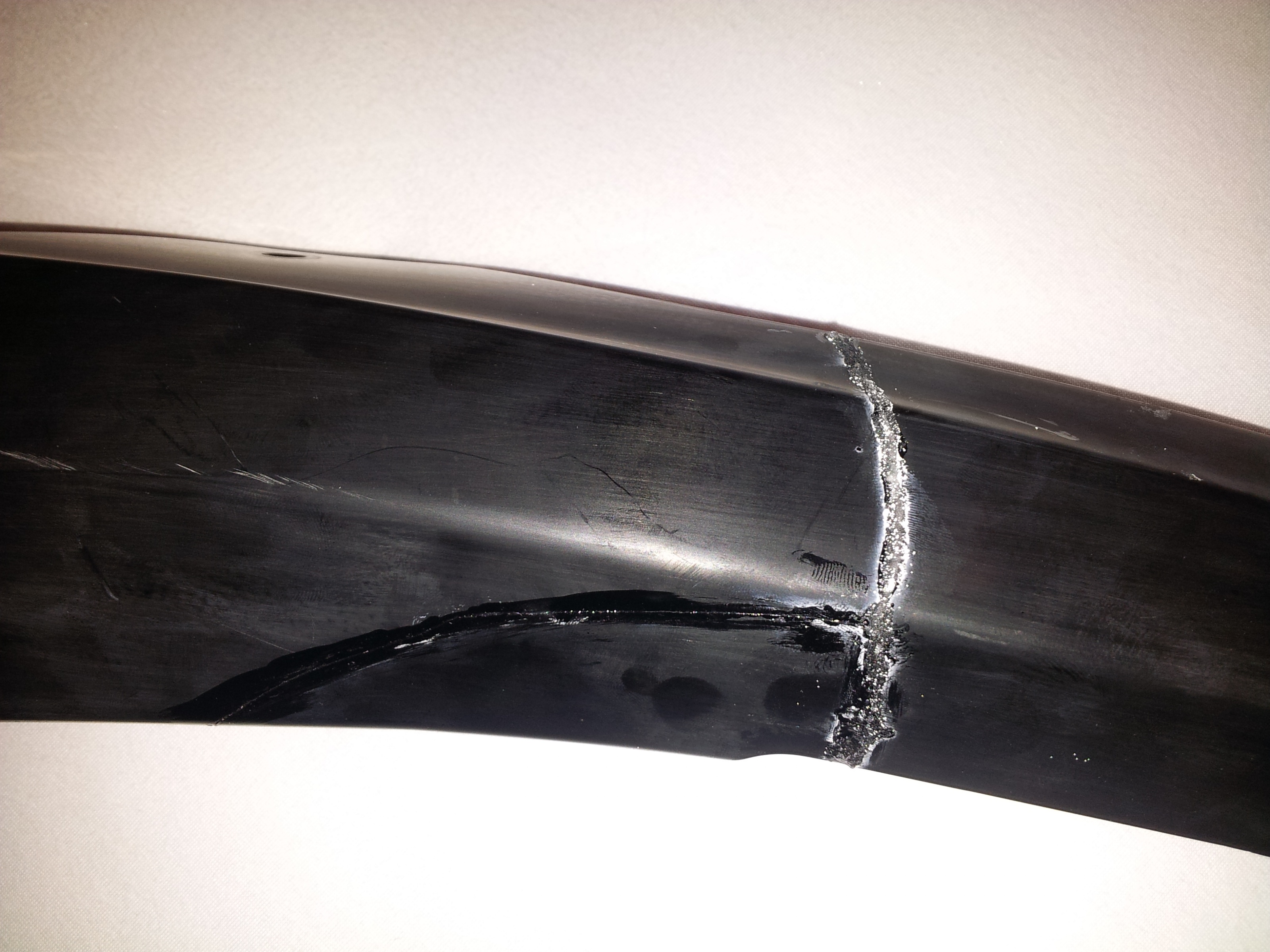

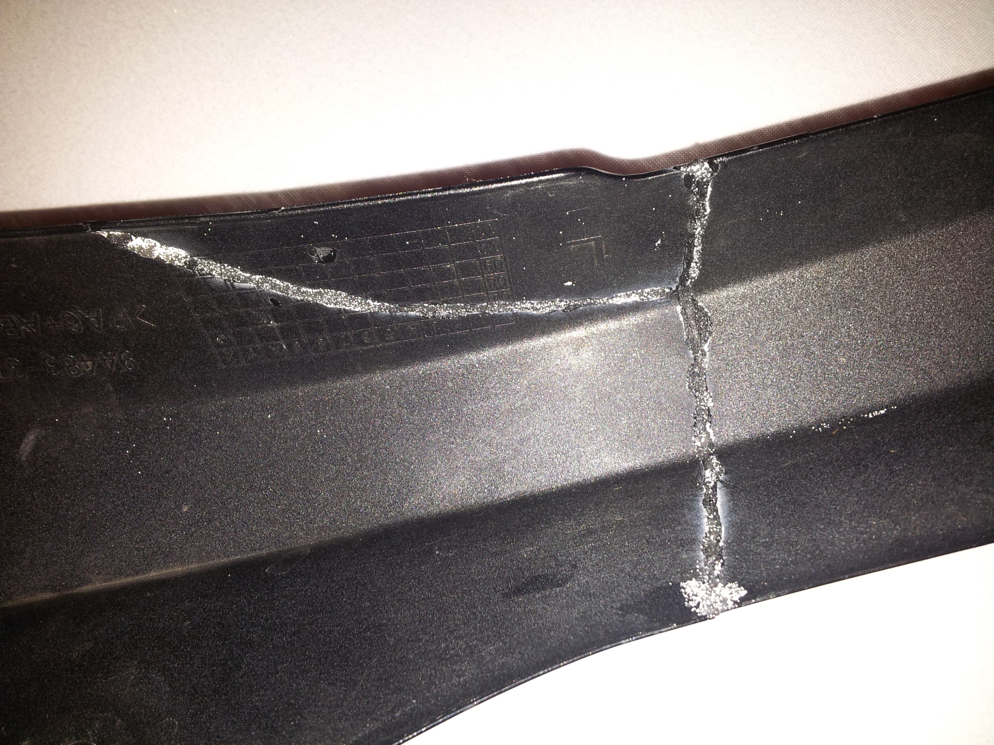

So, habs jetz mit Sekundenkleber für hartplastik und einem Mineralischen Füllstoff geklebt, hält nicht schlecht! Lasse es aber erstmal aushärten.
Falls das nicht klappt kann ich immernoch mit löten probieren oder dann halt das Teil von China holen...

ich würde die geklebten Teile von hinten noch mit Glasfaser verstärken. - vorn abschleifen, spachtel, lackieren und fertig.

also, nach einer restaurierten africa twin, einer zweitverkleidung aus im netz zusammengekauften, beschädigten teilen für meine gsxr und dem derzeitigen aufbau einer total versch..... weiteren uralt-africa twin kann ich dir nur raten:
gib hinten auf die mittels ganz groben schleifpapier aufgerauhten teile eine glasfasermatte (ich nehm immer epoxyharz) drauf - dann kannst erstens vorn superschön bearbeiten (ich verschmelze immer von vorne mit einer lötpistiloe), verschleifen, verkitten, verschleifen, feinverkitten, schleifen, grundieren, schleifen, lackieren und zweitens: es hält bombenfest!!

Hab's gestern auch gemacht. Ich hab einfach von Amazon ein Glasfaser reperatur Set gekauft. Pipapo 10 Euro. Einige Schichten aufgetragen (von hinten )und es hält super. Werde es kommende Woche abschleifen und spachteln .
Spachteln: abschleifen bis die Übergänge ganz glatt sind Dan spachtelmasse auftragen und mit sehr feinem Schleifpapier glatt machen. ( zum Schleifen einen Klotz nehmen. Ich nehm immer Kork damit es gleichmäßig abträgt ) Dan grundieren, lackieren.
Kannst aber auch vom Lackierer machen lassen.

Glasfaser hab ich. Ich geh nun mal den Sekundenkleber, bzw den mineralischen Füllstoff abschleifen, bis es glatt ist. Danach schau ich wie's hält und mach dann allenfalls noch Glasfaser hinten drauf.
Das mit dem Spachteln versteh ich nicht wie des gehen sollte, ich hab da ja keine Risse oder ähnliches mehr, die ich zuspachteln könnte?! Oder muss ich einfach ne dünne Schicht über die gebrochene Stelle machen?
