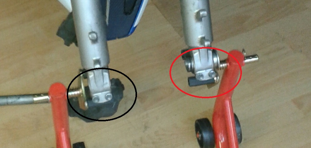

erst die schwarz eingekreisten schrauben lösen
dann die steckachse rausschrauben
dann die rot eingekreisten schrauben lösen
felge mit der hülse ( roter kreis ) zur seite drücken
felge raus fertig
nicht vergessen die bremssättel vorher abschrauben
