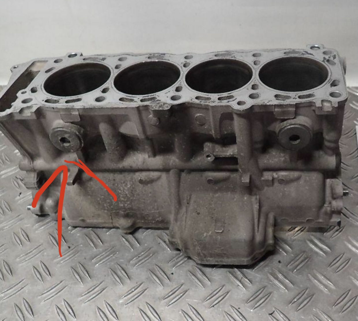

Ich bräuchte eure Hilfe.
ich habe eine Gsxr 1000 k2 und sie verliert wasser.
Es sieht so aus als ob es aus dieser Schraube kommt.
Kann mir jemand sagen für was dieser Schraube ist läuft da hinter das Kühlerwasser?
Ist da ein Gummioring in der Schraube?

Das sind Blindstopfen, sie sind wahrscheinlich eingeklebt, dann bekommst du sie so nicht auf.
Dreh den Sechskant nicht kaputt, sonst ist finito.

Läuft dahinter kühlwasser ?

Ja , klar.
Wenn du sie nicht raus bekommst, bring den Motorblock in eine Spezialwerkstatt, es gibt Mittel und Wege.
Aber in der Regel können die diese dann auch nicht einfach so aufdrehen, dann ist mehr fällig.

Ja um das rausmachen mache ich mir keine gedanken.
gint es vl eine ersatzteilnummer das ich eine neue kaufen kann ?

Nein, aber täusch dich nicht, wenn sie geklebt sind bekommst du sie nicht raus.
Dann muss ev. der ganze Block erhitzt werden.
Dadurch lösen sich die Laufbuchsen, welche nach dem erkalten dann ev. nachgedrückt werden müssen und der Block in Folge dann auch abgeplant werden muß.
Ich kann dir aber nicht sagen wie fest die bei der Suzuki sitzen, es ist aber sogar ein Haarriss im Block denkbar.

Außer rausmachen gibts aber leider keine möglichkeit aber zuerst hät ich gerne einen neuen

Du kriegst diese Stopfen nicht, sie sind Teil des Blockes
