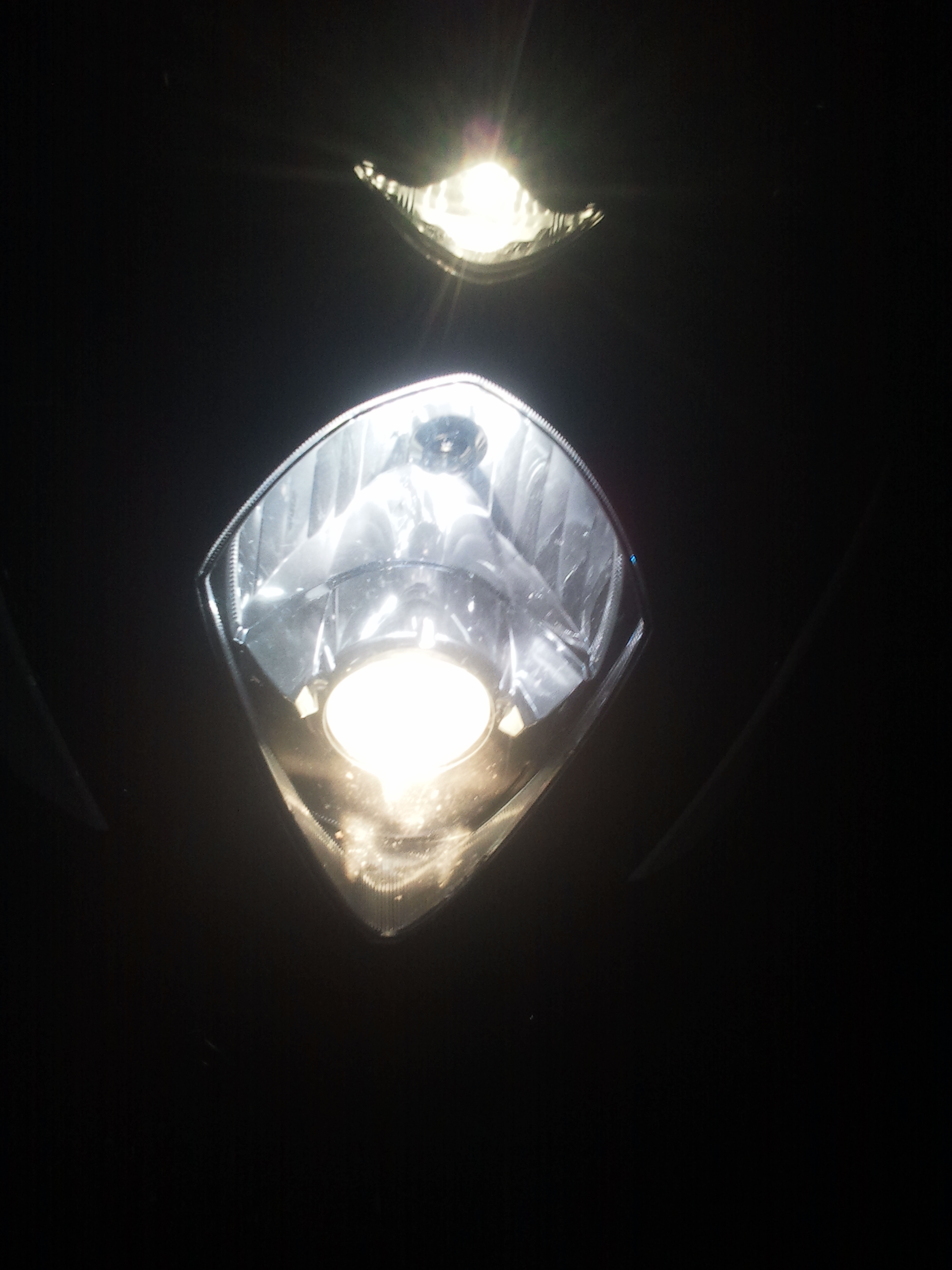

Um die passive Sicherheit zu erhöhen bin ich gerade im Zweifel, ob meine Wahl die beste ist....
Momentan hab ich die Osram Blue Vision Hyper ohne E-Nummer drin:
Allerdings frage ich mich, seit ne Freundin ne PC37 Microblade gekauft hat, ob nicht extrem weiße Lampen besser wären (leider lässt die mich nicht die Lampe ausbauen um zu schauen, welches Modell).
Was mich auch stört ist, dass das Standlicht (Blue Vision normal) so gelb wirkt vom Fernlicht ganz zu schweigen (gibt keine H11 Blue Vision Hyper).
Wie sind eure Erfahrungen?

Warum machst Du so was? :p
Die blue vision hyper haben zwar 5000k Farbtemp aber nur max 900lm Lichtstrom und nicht zugelassen wie du ja schon geschrieben hast.
Die -> legalen<- Night Breaker haben zwar nur 3500k (etwas gelblicher) aber dafür mit 1500lm VIEL mehr Licht.

Nachts fahre ich eher selten von daher ist mir ein auffälliges Licht wichtiger. Ich behaupte Lichtfarben >4000 Kelvin sind einfach auffälliger.
Ich frage mich nun, ob "Cool White" Licht eher auffällt als "Cool Hyper Blue"....
Welche Folgen hätte denn ein Xenon-Umbau? Das übliche "ABE erloschen 3 Punkte, 125€ Geldstrafe" abstrafen?
Also mit der Hyper Blue hat der TüVer letzens gemeckert und gemeint ich hätte nen Xenon Brenner verbaut und abgesehen von Dieselabgas, welcher ziemlich neblig reflektiert bin ich Nachts zufrieden...

Was auffälliger ist hängt auch stark von der Umgebung ab.
Im Auto auf der AB fällt es mir z.B. oft auf das (Tagsüber) die Xenon bzw. sehr blau/weißen Lichter mit dem Hintergrund verschwimmen und man die "ollen gelben" sogar besser sieht.
Nachts schaut das natürlich wieder ganz anders aus.
Endgültig wird man die Frage kaum beantworten können.
