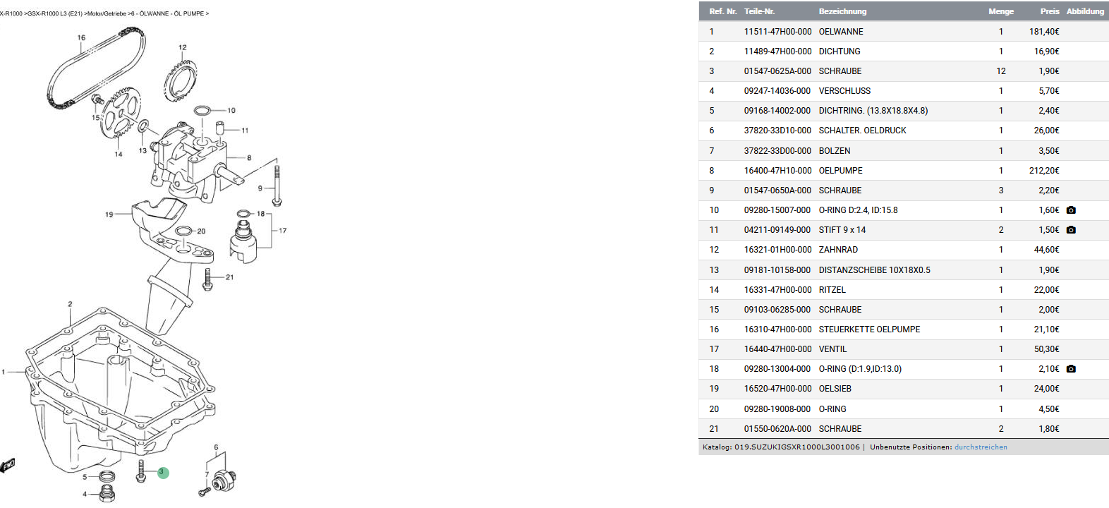

Ölstand ist hoch genug, daher habe ich gehofft, dass es so einen Schalter gibt, wie es Binks erwähnt hat.
Wo sitzt dieser?
Weiß jemand die Teilenummer oder kann mir einen Link geben?
Danke!
D
damix
11.05.2018
29
Das heißt ungefähr mittig ganz unten nach hinten, richtig? Die Darstellung ist etwas mies, aber es sollte funktionieren. Vielen Dank!
Ölschalter ist bestellt und soll heute schon ankommen :)

Vermutlich sitzt der Schalter, unten am Kurbelgehäuse rechts, neben der Ölwanne.
Ist jetzt nur die Frage, ob der Schalter überhaupt defekt ist, oder ob nur der darin steckende Bolzen (Pos. 7) etwas hängt.
