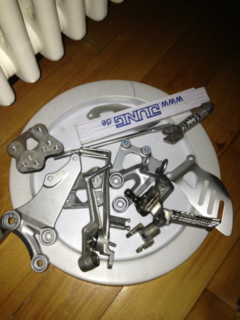

ich habe eben mal meine Fußrastenanlage außeinandergebaut um sie morgen Pulvern zu lassen.

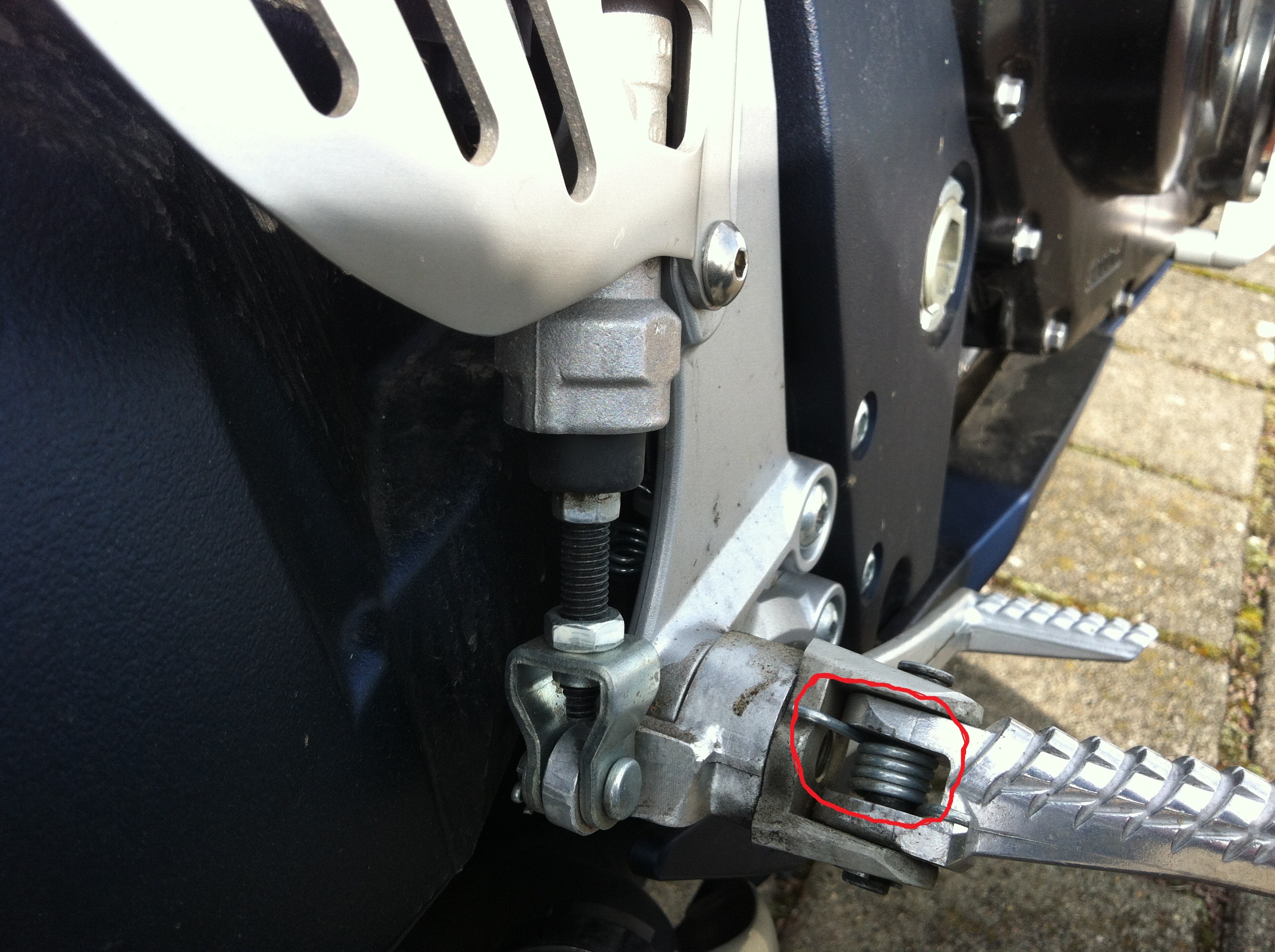

jetzt wollte ich fragen ob ich auch Federn und Bolzen beschichten lassen soll oder solche Teile lieber auslassen soll?
Hier mal ein Bild, damit jeder weiß, was ich meine.

Hatte auch meine Rasten Pulvern lassen. Die Feder hab ich nicht hingeschickt, aber von den Bolzen hab ich die Köpfe machen lassen.

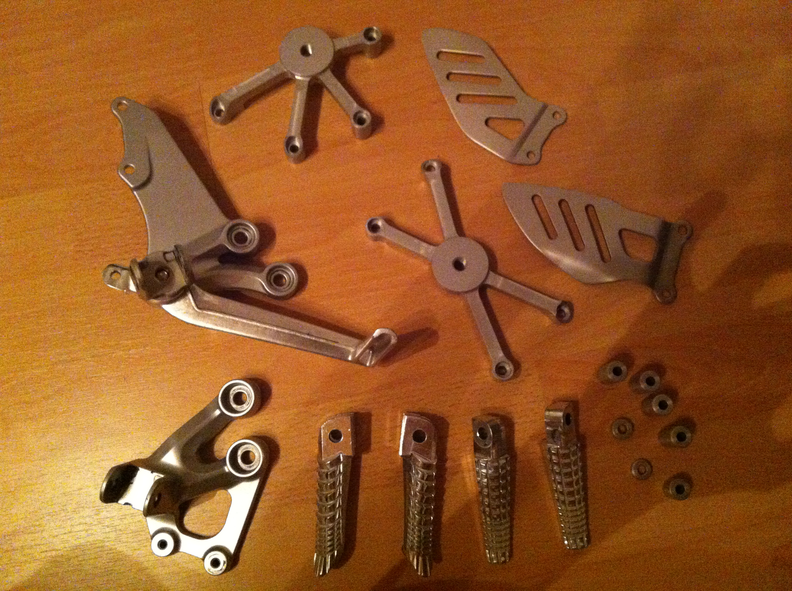

hier mal die teile, die ich zum pulvern weggegeben habe. 50 € wird es mich etwa kosten hat er gesagt.

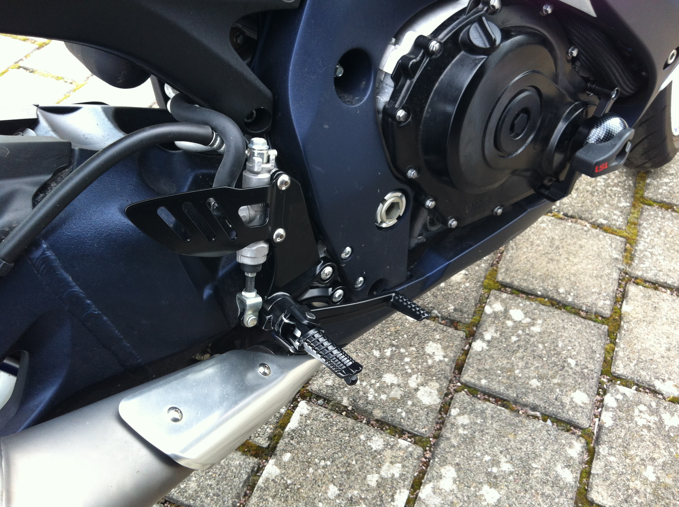

So sieht's jetzt aus:
