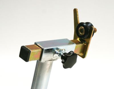

Bei diesem Montageständer brauchst Du erst mal die Aufnahme für die Racingadapter.
die sehen etwa wie unten aus. Dann sollte es kein Problem sein.

achso... also fehlt mir noch dieser Aufsatz ? damit ich die racingadapter draufsetzen kann ? Hmm auf der seite auf der ich die bestellt hab gibts keine aufsätze seperat, woher bekommt man die? Hab da jetzt mal ne mail geschickt...

die racingadapter hab ich schon dran, und den obrigen montageständer. Bekomm ich diese greifaufnahme dann auch seperat ? Oder muss ich jetzt wieder nen ganzen montageständer kaufen ?

achso, also geht das so auch ? Weil ich mir grade nicht vorstellen kann wie diese flache schwarze ebene in die racing adapter einrastet oder ähnlich weisste was ich mein ? ^^
MeisterJoda
das müsste man TAUSCHEN !!! die schwarzen gummibeschichteten Halteelemente weg,und dann die Racingadapter dran.
Frag mich aber nicht WIE, hab das noch nicht gemacht.
Wird (so wie man ihn auf deinem Bild sieht) einfach unter die Hintere Schwinge geschoben und dann HAU-RUCK;)

Mach es doch ganz einfach.Entweder bekommst die passenden Racingadapter bei Polo oder Louis. Bei einem dieser Händler hatte ich sie mal gesehen. Schau mal im WEB nach bei denen. Besorg sie dir und dann sind auch diese ständer gut und sicher. Denn so wie sie bei dir momentan sind hatte ich sie auch. Danach hatte die Schwinge an meiner alten CBR kratzer. Und das mochte ich ganz und gar nicht.;)
