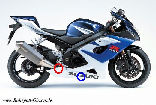

Passt definitiv nicht.
Neben den Halterungen sind auch die Krümmeranschlüsse verschieden und auch die Lage ist anders.
Rot: Anschluss 1000er
Blau: Anschluss 600er/750er
Aber warum willst du unbedingt die Kilokeule? Die Kilofahrer wollen unbedingt was kleineres und du willst den Knüppel von der 1000er...:D
