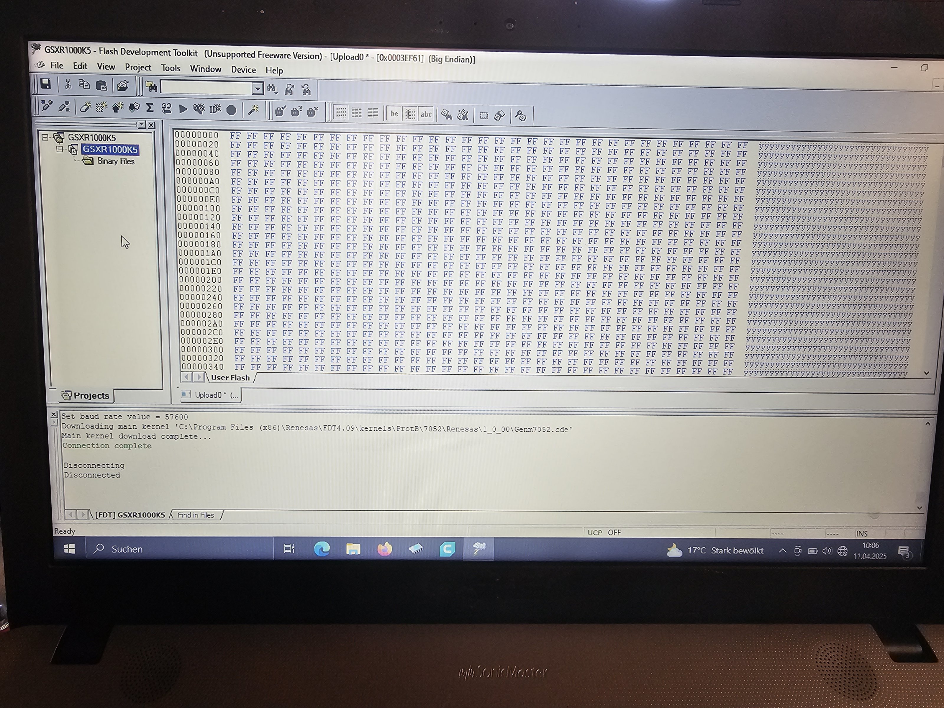

Hab mich mal an das Flash DIY von Ridgeracer/JetSpeedz (Link) gemacht, da ich mich gerne mal an nem Motorrad statt nur Autos probieren möchte.
Jetzt folgendes Problem:
Nachdem ich mir genau wie in der Anleitung das Kabel angefertigt, die Software heruntergeladen und installiert habe, stellte ich fest, dass auf der vom Bike heruntergeladenen Map keine Informationen vorhanden sind:
Noch schlimmer:
Die Gixxer startet nichtmehr!😭😭😭
Ich vermute, dass das Bike noch immer im BootMode ist, da wenn ich die Zündung anschalte "Check" angezeigt wird und die Kraftstoffpumpe nicht läuft...
Ist hier jemand der ne Lösung für mich hat?

Hat sich erledigt.
Nachdem ich mich dazu entschlossen habe einfach mal ne neue Map aufzuspielen und die WFS zu deaktivieren war der Spuk vorbei.
Seltsamerweise wurde beim 1. anschließen des Kabels die originale?
Map gelöscht.
Motorrad läuft also wieder und ich mach mich munter ans loggen und abstimmen🫡
