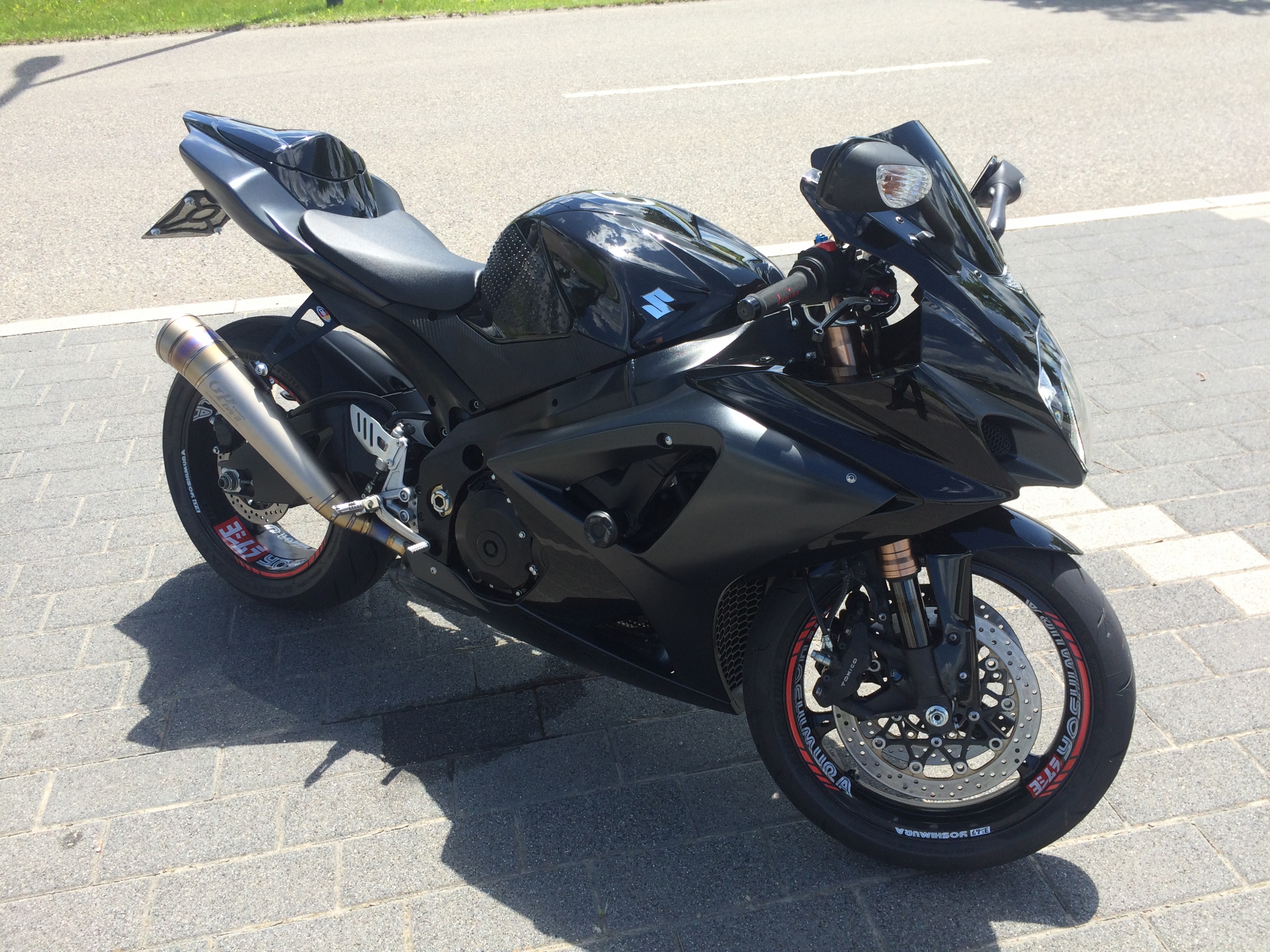

Hi erstmal,
muss vorab sagen dass ich in der Suchfunktion schon geschaut habe und ich weis das es normal ist dass die Schläuche da runterhängen müssen. Mein Anliegen ist folgendes. Hatte noch nie Flecken wahrgenommen unterm Moped. Vor ca 1 Woche ist mir das zum ersten mal aufgefallen das ein großer Fleck unter dem Moped ist, dann vorgestern nach einem kleinen ausritt habe ich nen kurzen halt gemacht um ein paar Bilder zu machen. Da hat es dann ( wie soll ich es sagen ) ein gluckern , wie als würde einer Kotzen aus einer oder mehrerer Schläuche rausgesifft, ist dass normal das es so viel ist ? Oder kommt mir das so vor das es viel ist ? Ich mein das war jetzt 2 mal und wenn da Flüssigkeit rauskommt , die muss ja irgendwo wieder fehlen oder ? Anhand des Bildes könnt ihr den großen Fleck sehen, im Forum schreiben sie immer von Tropfen unterm Moped. Hoffe könnt mir was dazu sagen.

Entweder etwas geschlabbert beim Tanken (Benzin), oder es ist Kühlflüssigkeit. Mal ne Fingerprobe genommen und natürlich nur gerochen? ;)

Ja habe mal reingefingert :D hört sich komisch an :) hat für mich nicht nach Benzin gerochen. War jetzt in den letzten 2 Wochen 2 mal so ein großer Fleck...

In letzter Zeit Kühlwasser nachgefüllt und etwas zu viel eingegossen? Dann spuckt die Gute wenn der Motor ordentlich auf Temperatur ist. Alle Flüssigkeitsstände mal gecheckt?

Ne habe nichts nachgefüllt, habe die Dicke im Januar erst gekauft , wurde von dem Händler durchgesehen damals ( habe ein Übergabeprotokoll von der Werkstatt ) Dann schau ich mal gleich morgen nach. Kannst mir sagen wo und nach was ich schauen soll :D Schraube zwar schon länger aber nur an Autos, bin noch ein Laien beim Möpi
Ist die größe der Flecken normal ? Also was da so rausgekommen ist ?

Linke seite die schläuche ? wenn ja ist überlauf Kühlwasser

Eigentlich sollte da nichts rauskommen. Dort kommt nur dann was raus, wenn etwas zu viel vorhanden ist. Wassertemperatur immer normal gewesen?

Ja die Temperatur war meines Erachtens immer normal. Bei ca 100 grad Springt der Lüfter an in der Stadt , wenn ich dann fahr geht die Temperatur runter. Muss nachher mal nach den Flüssigkeiten schauen und berichte dann , danke erstmal für eure Antworten

Also entweder ist es der Überlauf vom Tank, dass du eventuell zu viel getankt hast oder sowas und das dann da unten raus kam.
Kann ich mir aber schwer vorstellen wenn du so tankst wie du bisher immer getankt hast und bisher nichts raus kam.
Klingt jetzt doof aber hast du dein Bike eventuell kurz vor dem Foto geputzt oder sowas? Eventuell ist es Wasser was sich irgendwo versteckt hat. Mir ist das mal passiert. War gerade tanken und habe mit den Eimern die da stehen kurz die Windschutzscheibe geputzt. Als ich vom bezahlen wieder kam war großer Fleck unterm Bike auch so ähnlich wie bei dir. Hab Finger dran gemacht und gerochen und hat neutral gerochen wie Wasser.
Sollte ein Schlauch irgendwo undicht sein müssten man das an weißen schlieren sehen von der Kühlflüssigkeit. Würde es beobachten.. Wenn es nicht wieder vorkommt würde ich es ignorieren. Mein Bike war noch nie nass unten drunter außer bei o.g. Vorfall.
