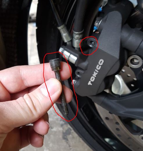

Hallo Zusammen,
kurze Story warum der Thread:
bei meiner letzten Ausfahrt hörte ich von der Vorderbremse komische Geräusche beim härteren Bremsen und mein Motorrad zog leicht in eine Richtung (wenn das Geräusch beim harten Bremsen kam, ansonsten alles normal). Beim ersten drauf gucken, dachte ich, dass vielleicht ein Bremsklotz gebrochen wäre oder sehr stark abgenutzt, sie waren schon recht dünn. Hab mir erstmal neue Bremsklötze auf verdachte gekauft und die Bremse auseinander gebaut. Jetzt ist die letzte blöde Schraube, "Gleitstift" , leider durchgelutscht beim öffnen. Auch aufbohren ist nicht mehr möglich.
Bevor ich hier jetzt lange rum werke... suche ich einen gebrauchten Bremssattel...
1 Frage)
gab es bei der 750 K6/K7 nicht mal eine Rückrufaktion bezüglich des Bremssattels?
2 Frage)
Wie kann ich feststellen, ob an meiner Kiste die Rückrufaktion gemacht wurde und was muss ich tun falls noch nicht geschehen? In den papieren finde ich nichts ...
3 Frage)
Passen auch die 600er Bremssättel auf die 750er?
Vielen Dank
