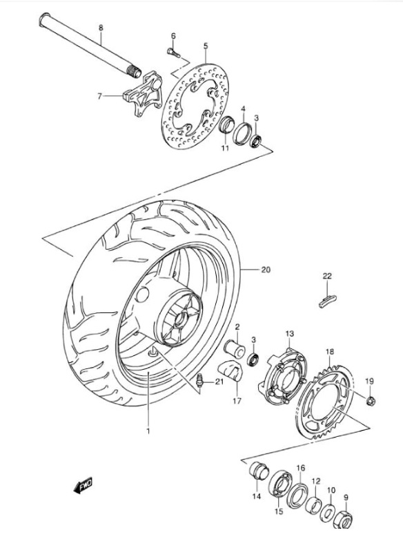

Ich habe letztens meine Reifen gewechselt und das direkt zum Anlass genommen alles sauber zu machen. Dabei ist mir dann nach dem Zusammenbau aufgefallen, dass sich das Kettenrad bewegen lässt. Klar vor und zurück wäre ein Indiz, dass die Gummipuffer fertig sind, aber vor und Zurück habe ich kein Spiel sondern Seitwärts (siehe Video).
Getauscht habe ich zunächst auf verdacht das Lager vom Kettenradträger und dann noch die Buchse (Teil 15 und 14 auf dem Bild) Beides war auch tatsächlich nicht mehr ganz frisch, allerdings kann man das Rad immer noch bewegen.

Naja mir ist das so noch nie aufgefallen und kommt mir doch ein wenig komisch vor. Ich dachte, dass man mit dem äußeren Distanzstück ( Nr. 12) das ganze gegen bzw. in die Felge drückt. Vielleicht ist es ja wirklich normal und ich irre mich. Werd nachher mal das Schöne Wetter nutzen und ein Schrauber bei mir ums Eck einen Besuch abstatten oder zu nem Mopedladen fahren. Bevor ich die Teile getauscht hatte, war es noch stärker und wir haben während der fahrt mal drauf geachtet. Da sagte der hinter mir herfuhr, dass man richtig sehen konnte wie das Ritzel beim Gasgeben "schräg" gezogen wurde, was ich erstmal als falsch ansehen würde ^^.

Gehe davon aus aufbau ist wie beim Falken daher meine Frage. Distanzstück vergessen?

Nein Vergessen habe ich es nicht... ich hab ja extra drauf geschaut was wie und überhaupt zusammen gehört und mehrmals auseinander gehabt wo ich extra diese Teile nachgeschaut habe ;) War auch heute wie erwähnt bei dem Schrauber um die Ecke. Er meinte ne das aber komisch bis zeitgleich ne andere Gixxe kam und dort war es auch so, was den Schrauber auch verwunderte. Bin dann nochmal zum Motorradhändler und hab dort in der Werkstatt auch nochmal nachgehakt und der Machaniker kam raus wackelte einmal dran und meinte nur ist normal. :lol: Tja wieder was gelernt. Kann also gern geschlossen werden.

Habe nun mal die Rückschlagdämpfer in der Felge getauscht. Wackeln ist nun weg. Also kam es daher, war aber noch im Rahmen.
