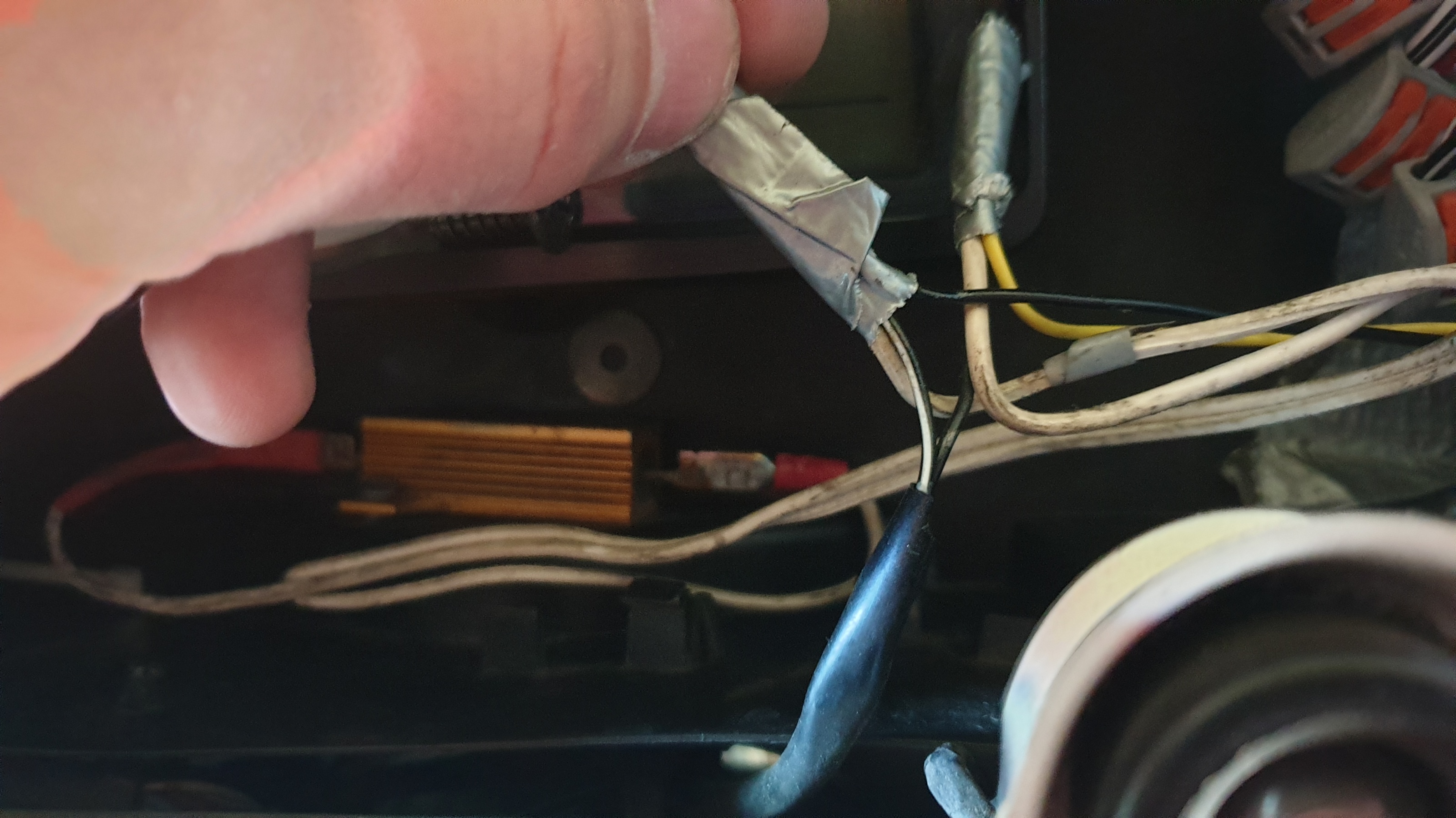

Wird zwar eh keiner Antworten aber: Ich hab das Kabel jetzt direkt nach dem Tacho durchgeschnitten....... Die Lampe leuchtet immer noch!?!?! Wie kann eine Lampe leuchten ohne Masse? Vielleicht ist ja doch der Tacho kaputt... aber ich hatte schon einen anderen drin und da war das Selbe Problem?! Der lief und läuft auch jetzt wieder ohne Probleme in nem anderen Moped....
EDIT: Hab jetzt bei Suzuki nachgeschaut.. K1 hat ne andere Teilenummer vom Tacho als die K3.. Die K2 hat die Selbe Teilenummer wie K3.. also hat wahrscheinlich doch mal wer nen K1 Tacho reingebaut.. Und den Tacho den ich zum Probieren hatte war von der K1 und ging danach auch wieder in eine K1........ Jetzt heißt es ein Tacho von ner K3 zu finden.....

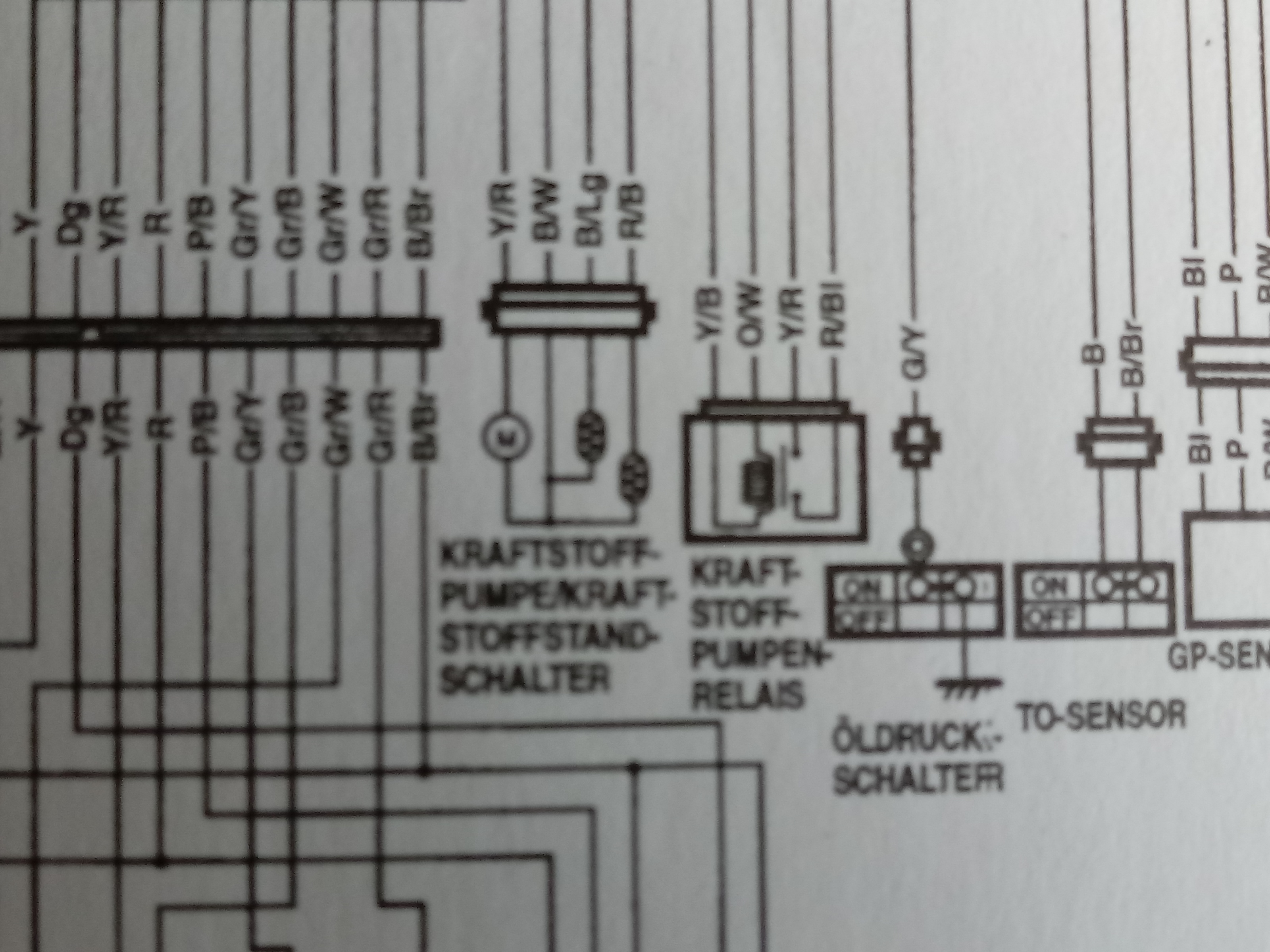

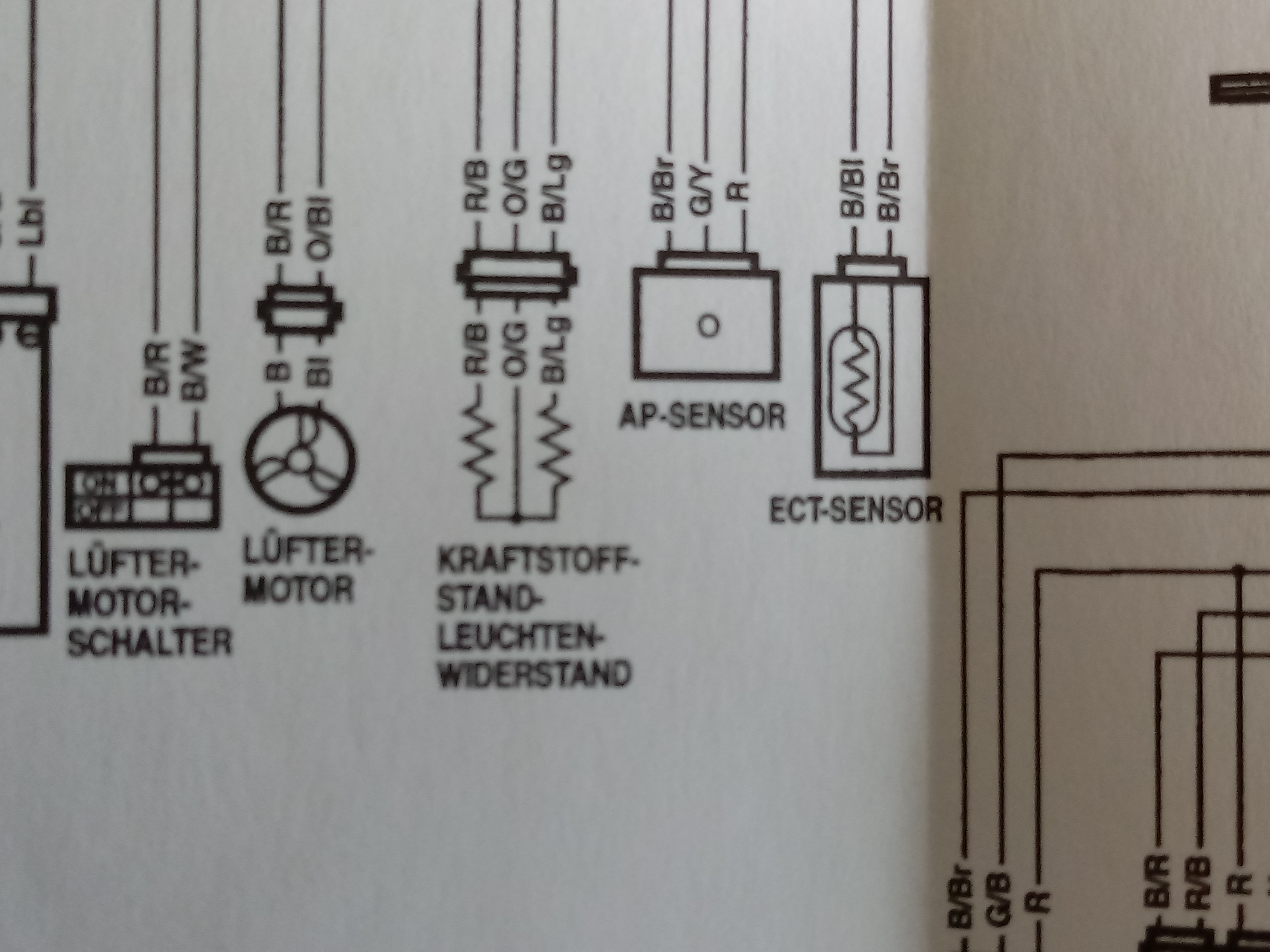

Nur um das ding endgültig abzuschließen ( Lieber spät als nie ), 600er, 750er, und 1000er Tachos von K1 sind gleich, nur der Drehzahlbereich ist unterschiedlich welcher total egal für die Funktionsweise ist, bei K2-3 ist das auch so, allerdings sind K1 und K2-3 unterschiedlich, K1 hat 2 Tankgeber mit Vorwiderstand, K2-3 hat 1 Tankgeber. Also wenn du ein Tacho von der K1 an die K2-3 hängst, leuchtet die Tankanzeige dauerhaft weil ja der 2. Tankgeber fehlt. Deswegen hatte der Tacho dem ich mir geholt hatte das selbe Problem wie mein Tacho. Dieser funktionierte dann ja aber bei StV0nix da er die K1 hat. Ich hatte mir ein 600er Tacho von der K3 geholt da der gerade günstig war. Damit war für mich das Problem erledigt. Ich habe jetzt noch mein alten Tacho im Regal liegen bei dem ich jetzt nicht weiß ob er defekt ist oder ob ich übers Ohr gehauen wurde und ein anderer Tacho (Mit weniger Kilometer?) eingebaut wurde.
