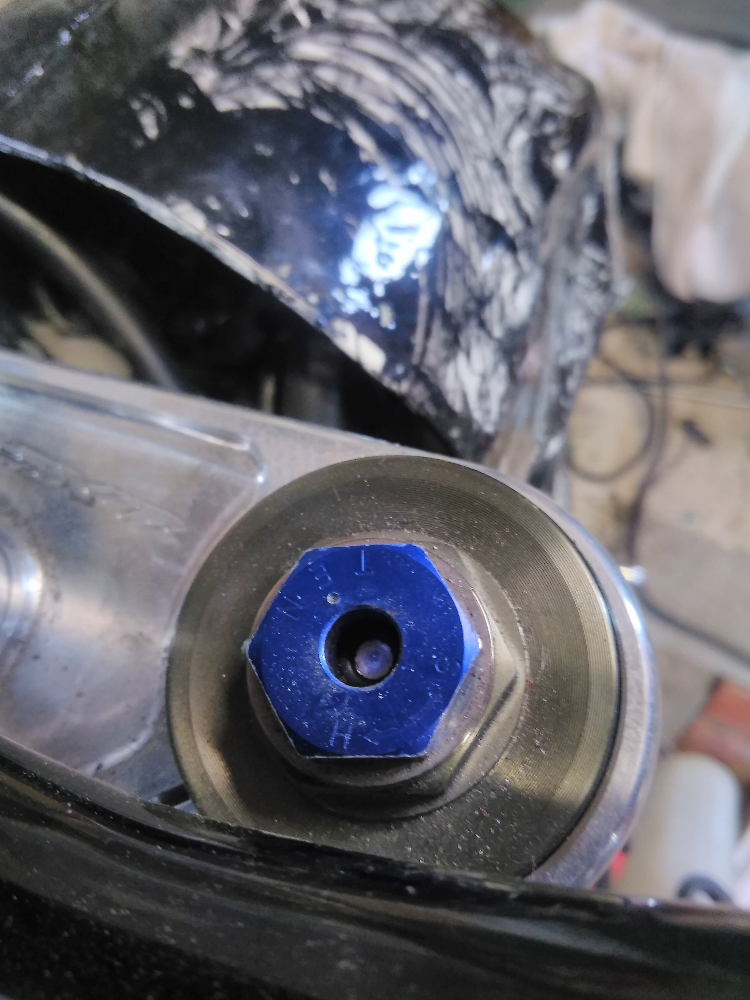

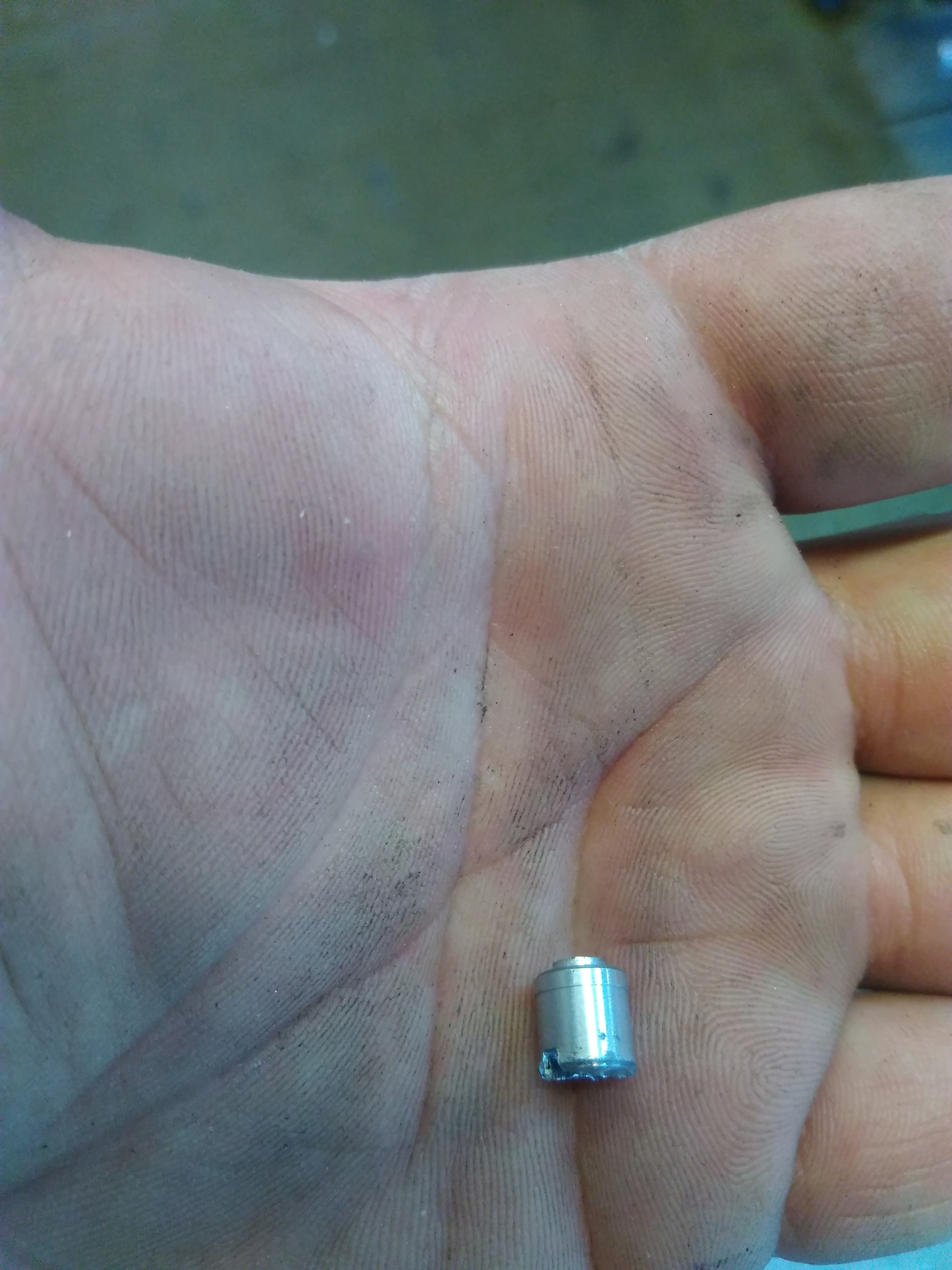

Hab da auch Mal ne Frage und zwar hab ich bei mein Fahrwerk (Gabel)vorn ein problem.die Federvorspannung ist mit 6,5 Umdrehungen von der weichen Position eingestellt.
Und nun das Problem.
Die Einstellung der Dämpfungskraft ausfederdämpfer soll eigentlich laut H.B. 1-3/4 Umdrehungen von der härtesten Position sein.
Ich habe auf denn Bike sitzende Position Kings die einstellschraube Gans drin also hart.rechts so scheint ist ist sie auch Gans drin aber der Einsteller ist wahrscheinlich abgebrochen.da Last sich nichts mehr einstellen.zumindest war der nur so drin vom vorbesitzer.was nun macht das viel aus wenn auf hart ist oder was soll ich machen.
Hab bei. Fahren nichts gemerkt also gehe ich davon aus das wenn der linke auf hart ist der rechte in der selben Position ist.
Bitte Mal um Mitteilung Hilfe.

Ehrlich gesagt gehört das repariert, wer weiß was da wie defekt ist wenn da jemand so extreme Kraft aufbringt dass man den Versteller abbricht.
Habe ich noch nie gesehen...

Na keine Ahnung i h weiß nicht wie groß der Aufwand ist und was sowas kostet zm.ob man sowas selber machen kann.meine Frage kann ich normal weiter fahren und das im Winter machen oder net.bin ja schon gefahren damit.wie gesagt rechts und links sind auf hart oder besser gesagt zu gedreht.

wenn das wirklich zu ist, dann ist die Zugstufe definitiv zu langsam und du verlierst Bodenhaftung. Ich würde in die Werkstatt fahren und nachschauen lassen, ob die das auf die Schnelle hinbekommen. Das Fahrwerk sollte passen, denn eine zu langsam ausfedernde Gabel kann gerade in Schräglage den Bodenunebenheiten nicht mehr folgen und verliert extrem Grip.

Ok habe vorhin denn Suzuki Händler angerufen der meinte die nächsten 5 Wochen passiert da nix keine Zeit .dann werde ich erstmal so fahren groß merkbar is nix
und mach es im winter.muss bestimmt Gabel usw.raus.
Kann mir zwar nicht so vorstellen das 1 Umdrehung soviel ausmacht aber ich werde sehen.

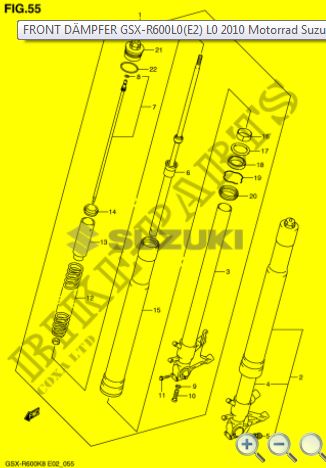

Wie bekommt man das kaputt:eek:? Die Einstellschraube sieht generell ziemlich "verhunzt" aus. Um das zu reparieren muss meiner Meinung nach die Gabel raus, wenn man sich mal den Aufbau anguckt. Könnte Teil 7 sein welches ersetzt werden müsste

Dafür brauch die Gabel nicht raus. Du drehst Teil "21" raus und das am besten bei einer entlasteten Gabel. Wenn du Teil "21" losgedreht hast, dann ziehst du es langsam heraus, weil das Röhrchen Teil "7" mit kommt. Danach demontierst du das Röhrchen von Teil "21" und dann siehst du weiter was zu wechseln ist. Wie es hier auf der Explosionszeichnung aussieht brauchst du dann Teil 7 neu, aber das siehst du dann ja. Wenn der Dämpfer auf ist, besser nicht auf den Gedanken kommen einen Dämpfer-Test zu machen :D sonst kommt dir das Öl so entgegen.

Ok Super danke.denke das bekomm ich hin und fahr zum freundlichen Händler und bestell dort das Teil gibt's nur orginal.
