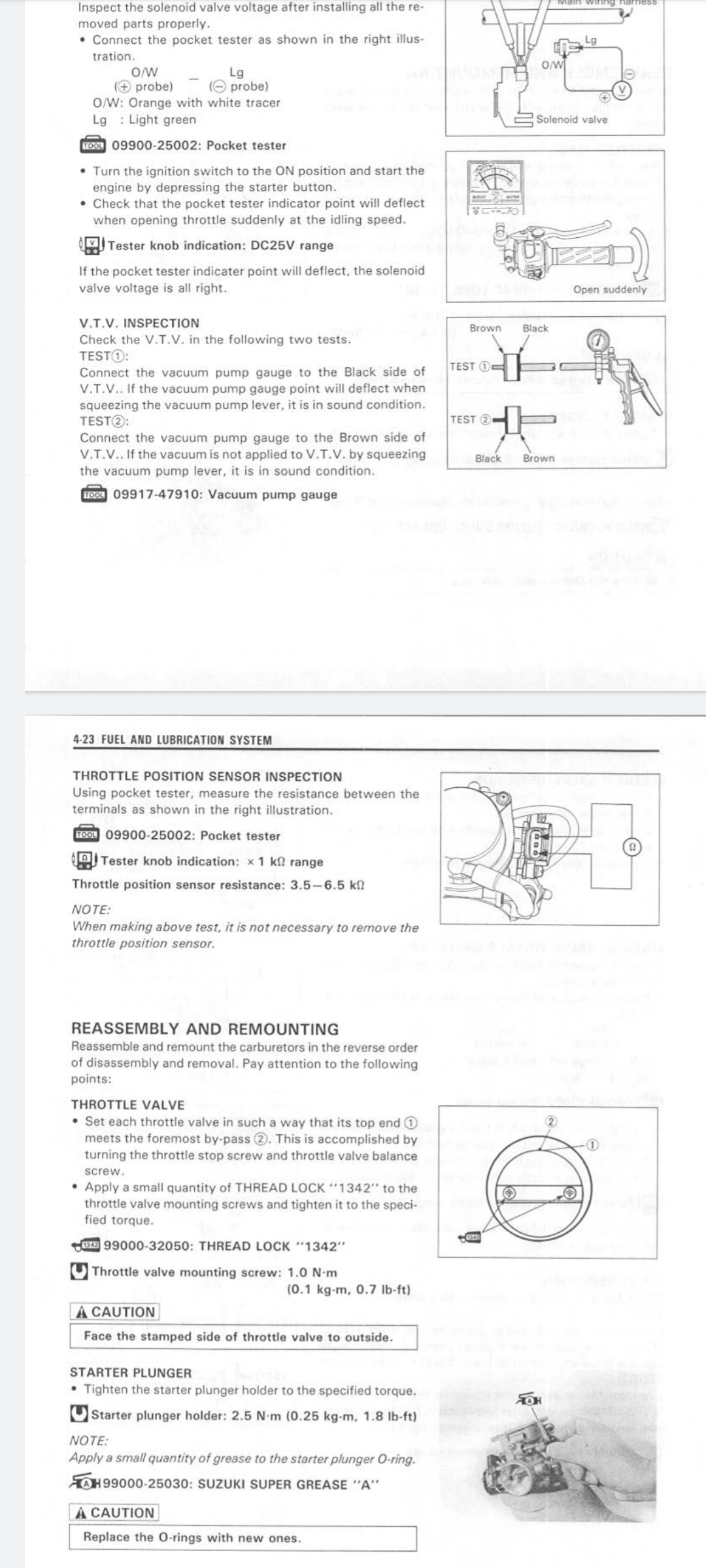

Hab ein Handbuch runtergeladen und brauche definitiv ein Multimeter.
Check das aber nicht so richtig...
Kennt sich jemand mit der Vorgehensweise und den Werten aus?
Siehe Bilder im anhang

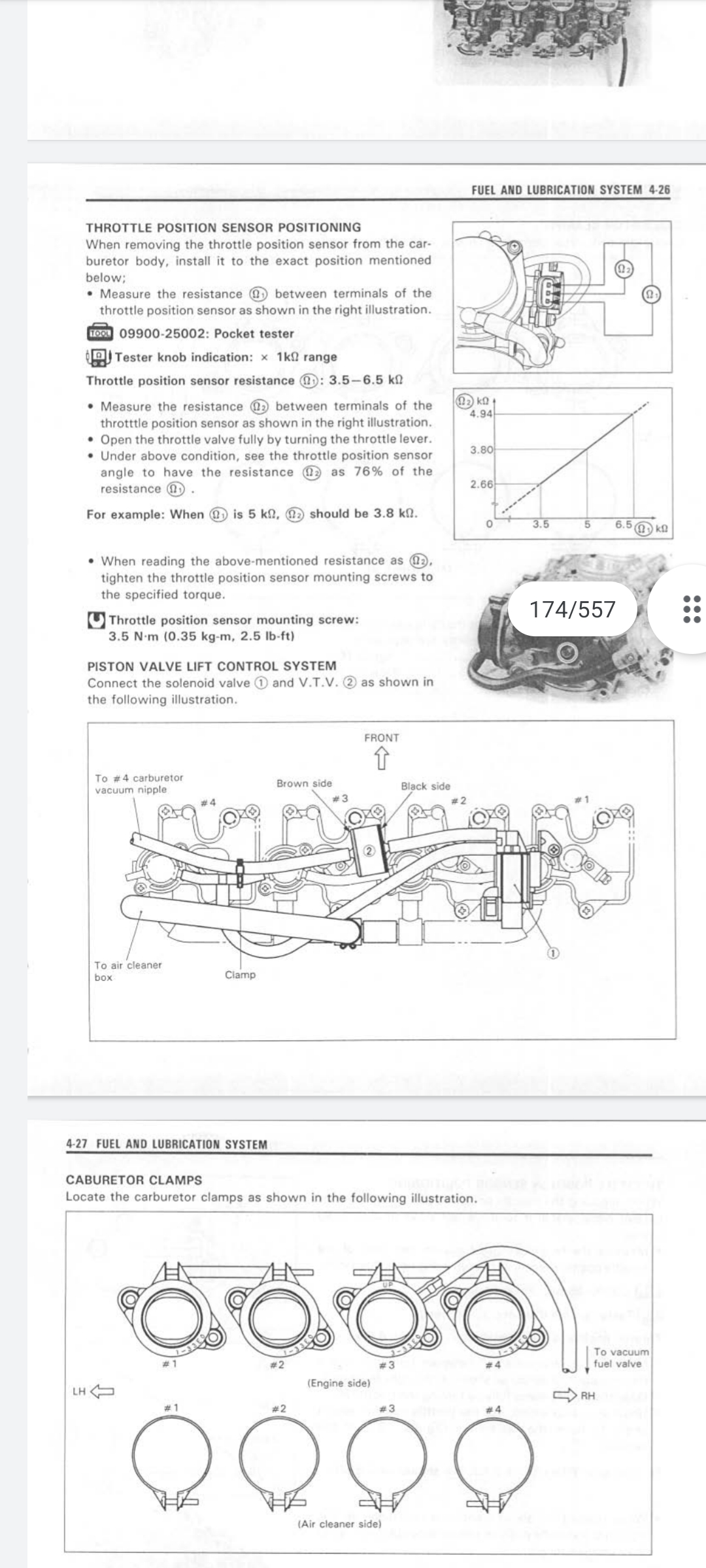

Also, ich hab mir das im Handbuch mal kurz durchgelesen.
Du brauchst ein Multimeter.
Stell es auf den Bereich 10Kilo Ohm (Ist im Handbuch falsch angegeben).
Jetzt misst du am Sensor zwischen seinen beiden äußeren Anschlüssen den Widerstand.
Dort liest du dann wohl so plus minus 6 Kilo Ohm ab = 6000 Ohm.
Von diesem abgelesenen Wert rechnest du 76% aus.
Einfach so : 6*0,76, das wären dann 4,56 Kilo Ohm.
Dann drehst du am Gasgriff auf Vollgas.
In dieser Gasgriffstellung muss die Drosselklappe ganz offen sein, was du am Vergaser,
dort wo der Gaszug eingehängt ist prüfen musst.
In dieser Stellung misst du jetzt wie im Handbuch abgebildet zwischen dem vorderen und dem mittleren Kontakt des Sensors.
Den Sensor verdrehst du dabei so lange bis diese 4,56 Kilo Ohm im Messgerät (Beispielwert) angezeigt werden.
Das ist dann alles.

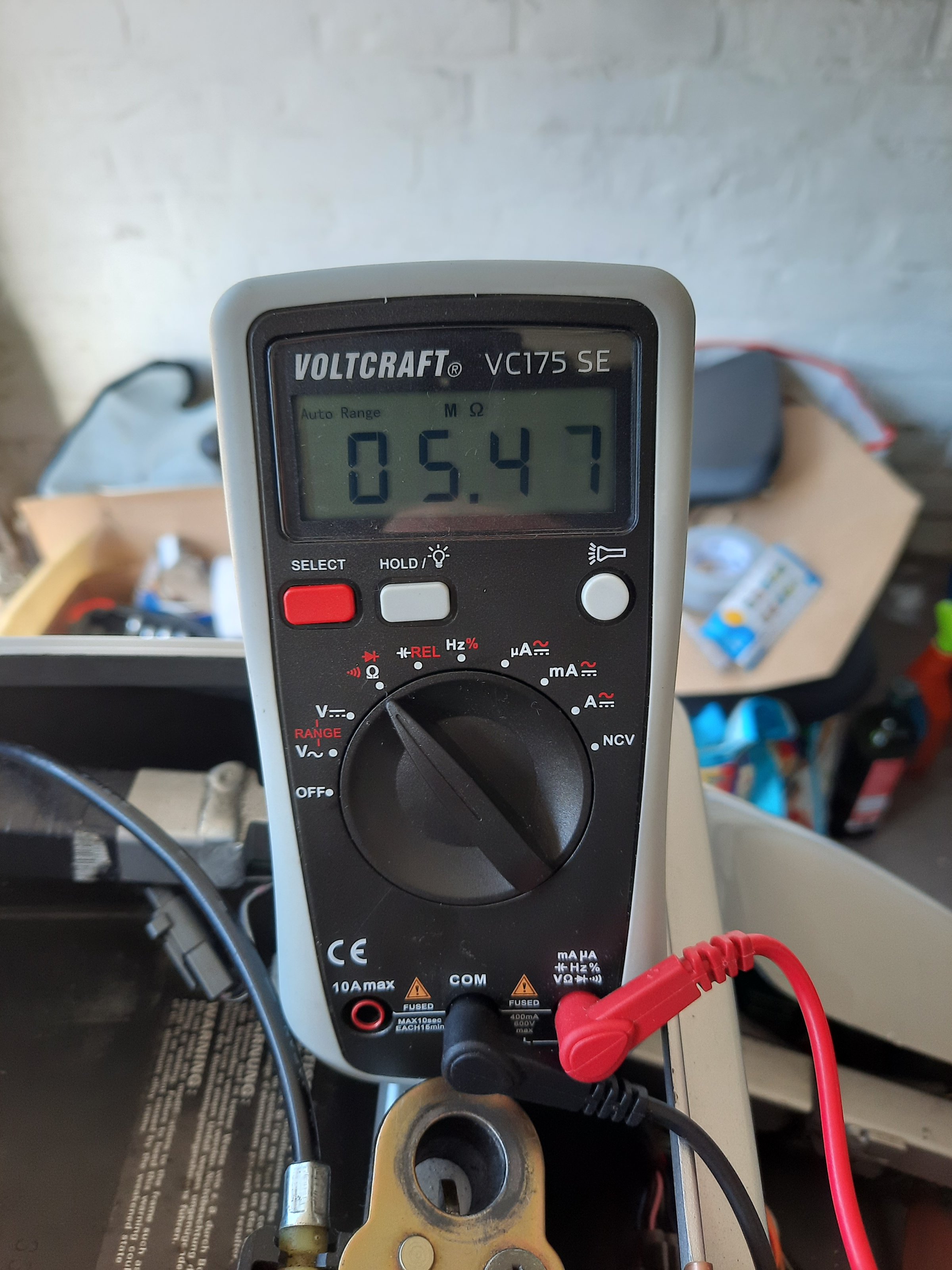

So hab den TPS ausgebaut und Messe egal an welchen Kontakt ich gehe alles nur M Ohm
cio87
cio87
05.10.2022
41
Das z.b. wenn ich die äußeren Kontakte nehme und der Wert stabilisiert sich auch nicht
Racing snail
Racing snail
18.09.2021
3.214
Wenn die Kontaktflächen, wo man misst, nicht sauber sind, muss man da etwas die Oxidschicht vorsichtig entfernen.
Dran halten, dagegen drücken und nicht rumwackeln.
Speziell Auto-Range Messgeräte neigen zu wildem hin und her springen, wenn die Kontaktflächen an denen gemessen wird nicht blank sind.

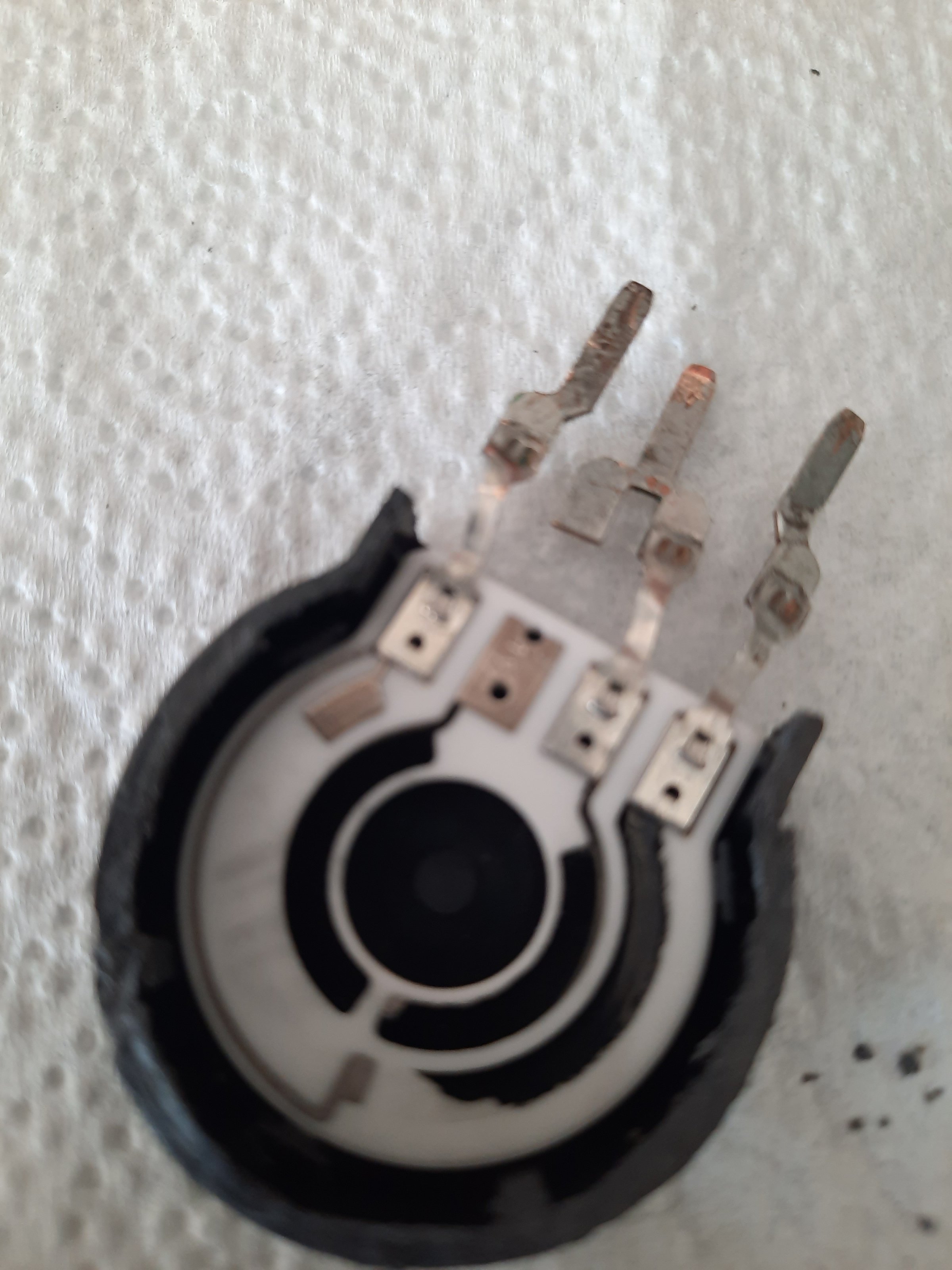

Hab das Ding jetzt total geschrottet
cio87
cio87
05.10.2022
41
Aber der schaut auch nicht mehr ganz gesund aus von innen.
Brauche jetzt dringend einen neuen
cio87
cio87
05.10.2022
41
So hab jetzt ein neues bestellt....
Echt teuer für so einen kleinen simplen sensor
