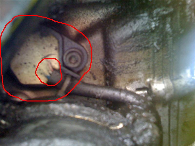

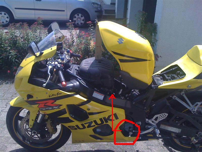

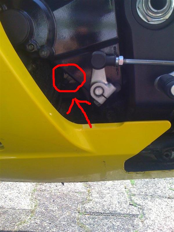

3. In fahrtrichtung auf der Linken seite in der nähe der Fußhebel ist der Gangsensor versteckt, ein mit Beigem Silikon abgedecktes Teil, von diesem Sensor führen 3 Kabel (Blau, Weiß/Schwarz, Pink) zuerst waagrecht richtung Motor und dann senkrecht noch oben richtung tank.

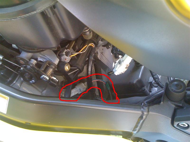

4.Steckverbindung finden: Löst man die Vorderen 2 Schrauben des Tanks in nähe der Gabelbrücke, kann man den Tank hochklappen. Wurde dies gemacht sieht man eigentlich schon die Steckverbindung des Gangsensors die Richtung Kabelbaum am Rahmen führt.

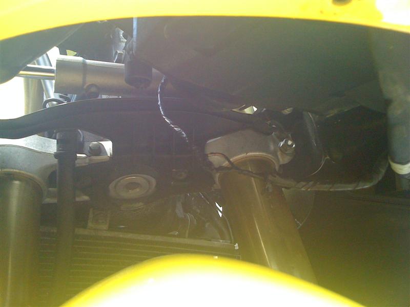

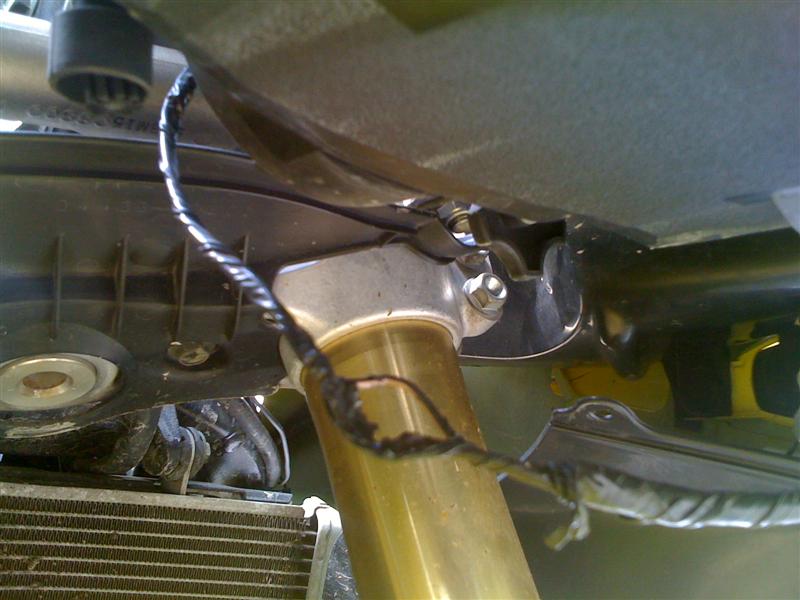

5. Legt jetzt das Sensor-Kabel (Schwarz und am Ende Gelb) in richtung Steckverbindung des Gangsensors. Ich bin dem Verlauf des Kupplungs-Zuges unter der Verkleidung gefolgt.

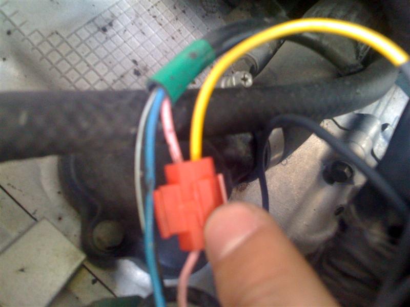

6. Gangsensor Kabel mit Pinkem Kabel mittels mitgelieferter Klemme verbinden.

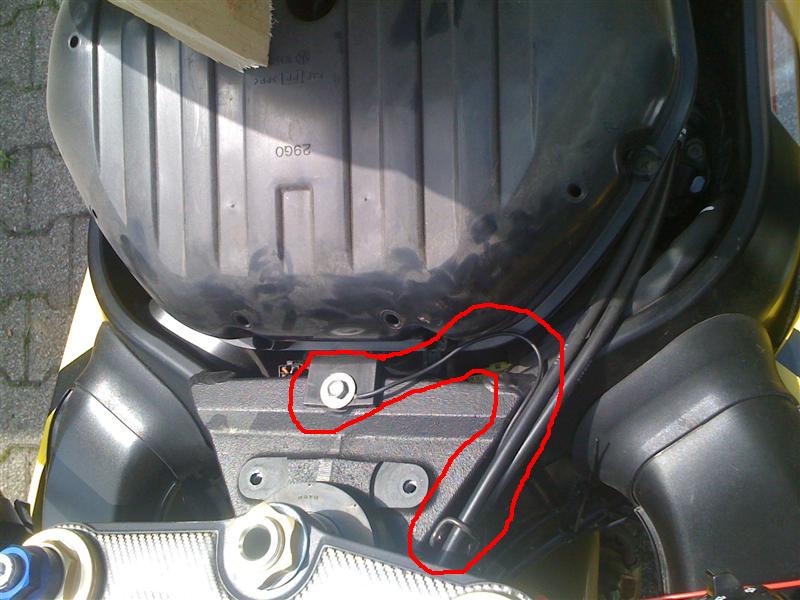

7. Nun habt ihr schon das schwierigste geschafft, jetzt nur noch einen Masse-Punkt finden (Auf keinen Fall an die Batterie klemmen). In meinem Fall die Befestigungsschraube für die Kunststoffabdeckung unter dem Tank.
