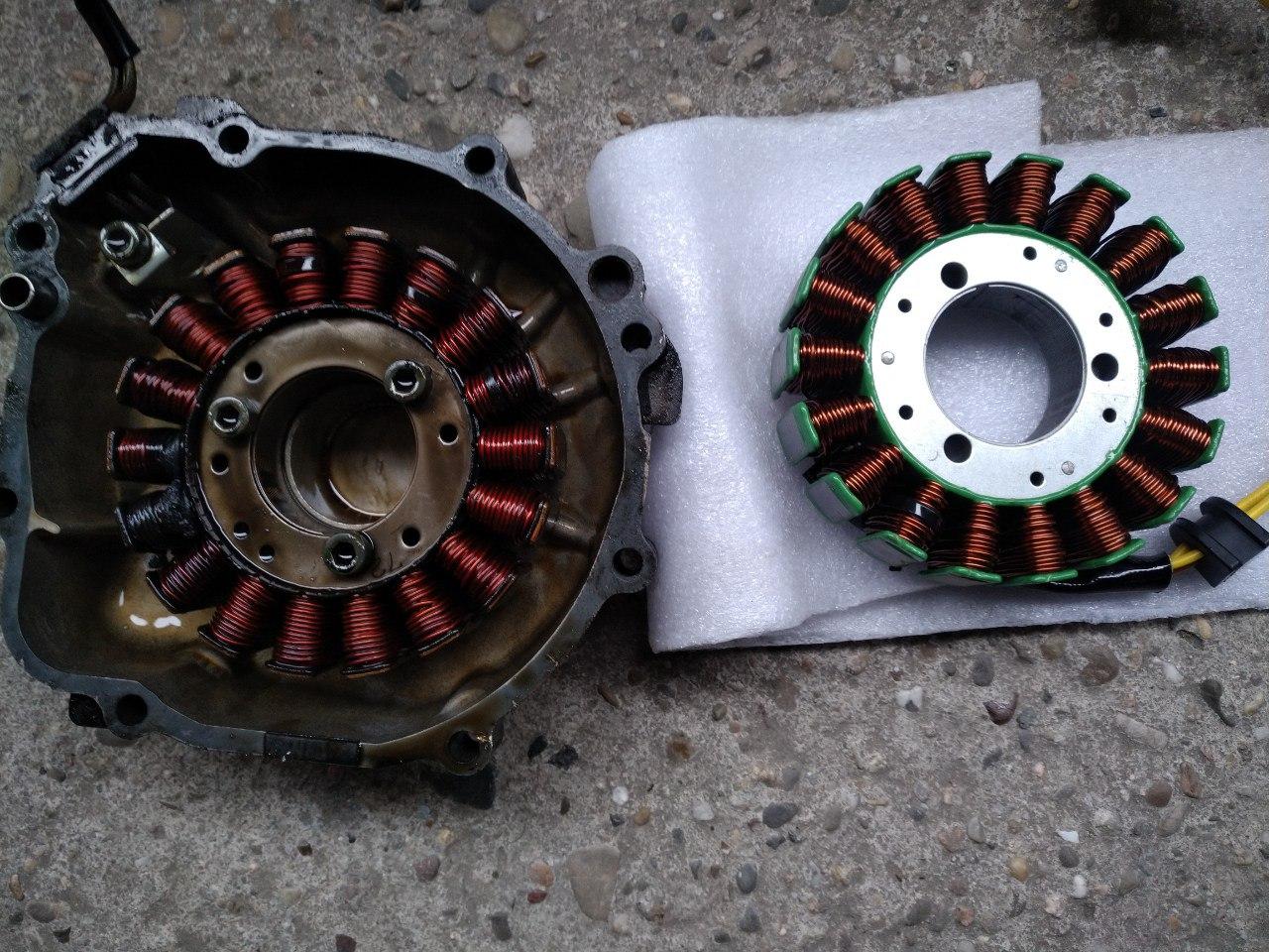

ich habe eine neue lima bestellt und eingebaut. jetzt lädt die batterie wieder.
hier mal ein bild vom alten stator direkt nach ausbau und nebendran der neue stator.
wie ich schon richtig vermutet hatte, sind zwei bis drei spulen verkokelt. ist höchstwahrscheinlich altersbedingt, zudem kommt hinzu, dass ich ohne öl gefahren bin, wie im eingangs post beschrieben.

Da kannst Du ja froh und dankbar sein, das außer der Lima nichts anderes Schaden genommen hat.
Heiliger Gixxus, ich frage mich wie man es schafft unbemerkt mit 1,5L zu wenig Motoröl unterwegs zu sein??
ja das frage ich mich auch. die saison hatte angefangen und ich hatte den öl stand nicht überprüft. das wird mir nie wieder passieren.
bin froh, dass nichts schlimmeres passiert ist.
jetzt ist alles wieder gut und ich bin glücklich.
