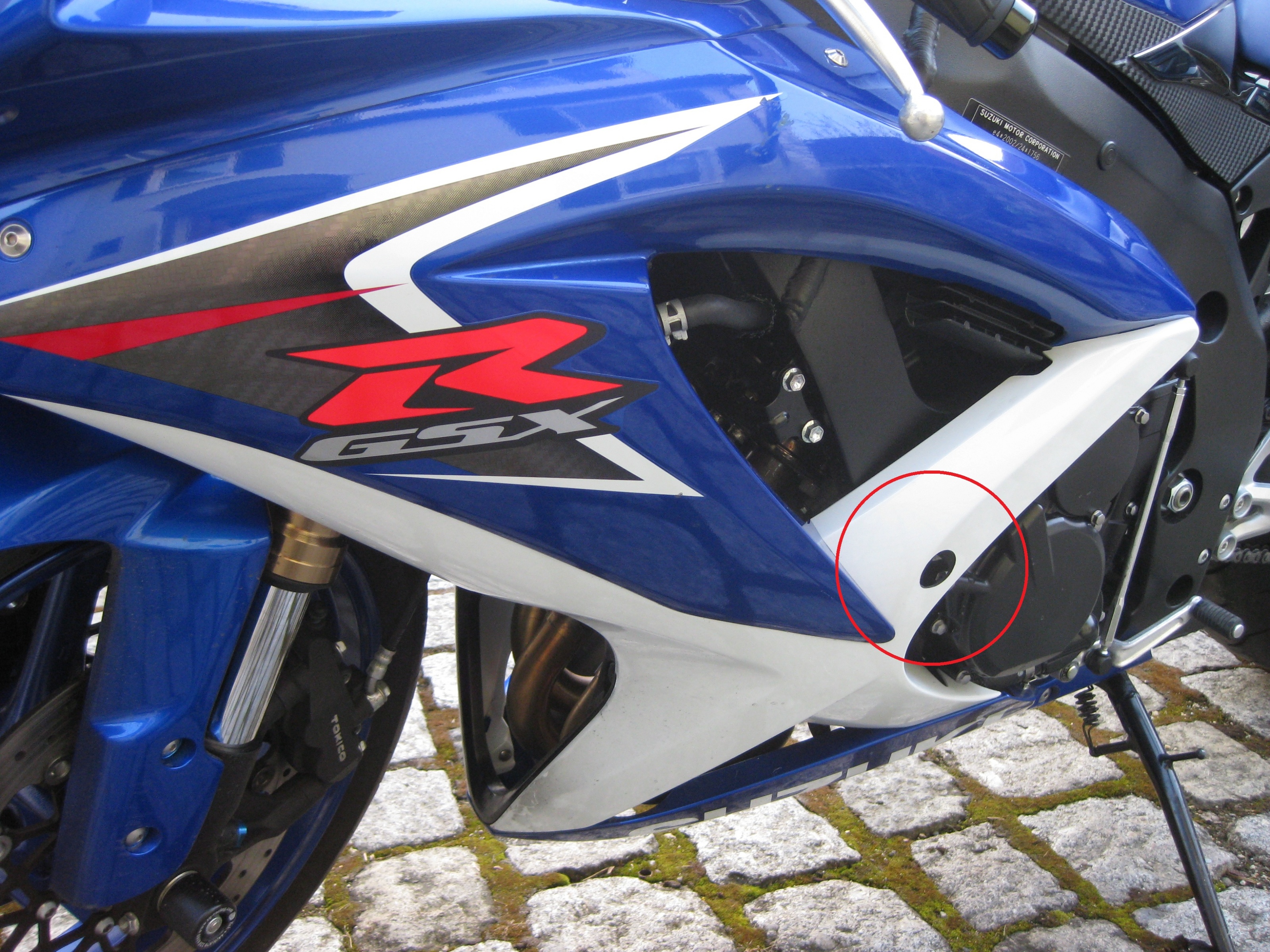

Also an meiner waren ursprünglich Sturzpads dran. Keine LSL. Aber von der Befestigung glaub gleich.
Hier hab ich dir mal zwei Bilder von den Löchern die in der Verkleidung sind.
Normalerweise verbindet die Schraube Rahmen und Motor.
Diese Schraube kommt raus. Loch in Verkleidung. Pad mit längerer Schraube durch Rahmen an Motor schrauben.
Bitte korrigieren, wenn ich falsch liege.:)

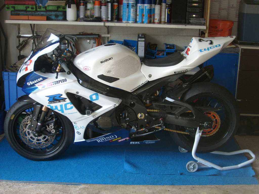

Ich muss mal schauen ob ich noch ein Bild finde die Pads bei mir noch dran waren....
So haben die montiert ausgesehen:
Man erkennt es leider nicht so gut.... :o

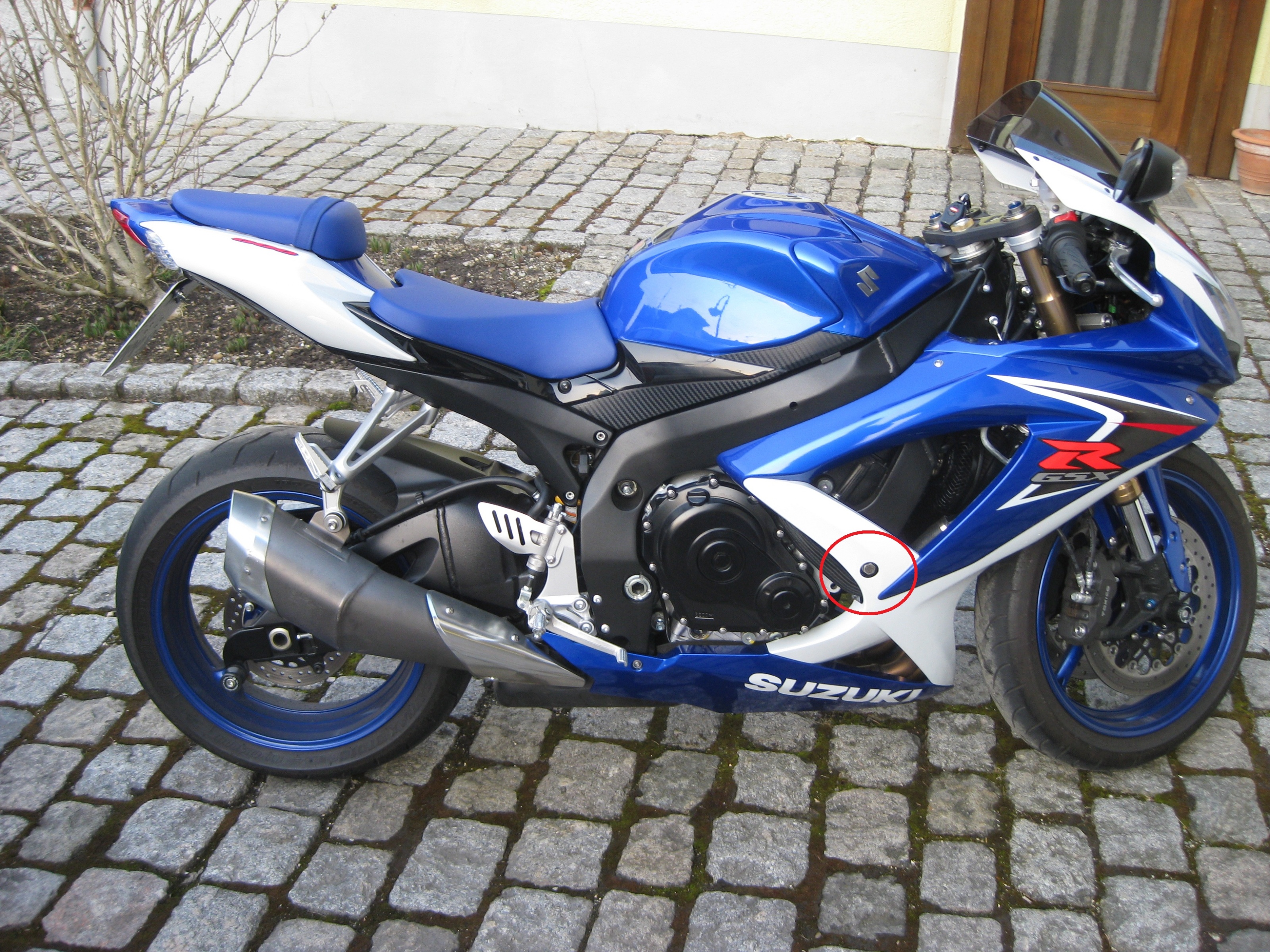

meine Sturzpads sind B&G und die Achsprotektoren sind von GSG habe ich beim Kurvi (glaube ich) gekauft.
hier mal ein Bild von meinem Moped kannste selber schauen wo sie plaziert sind
