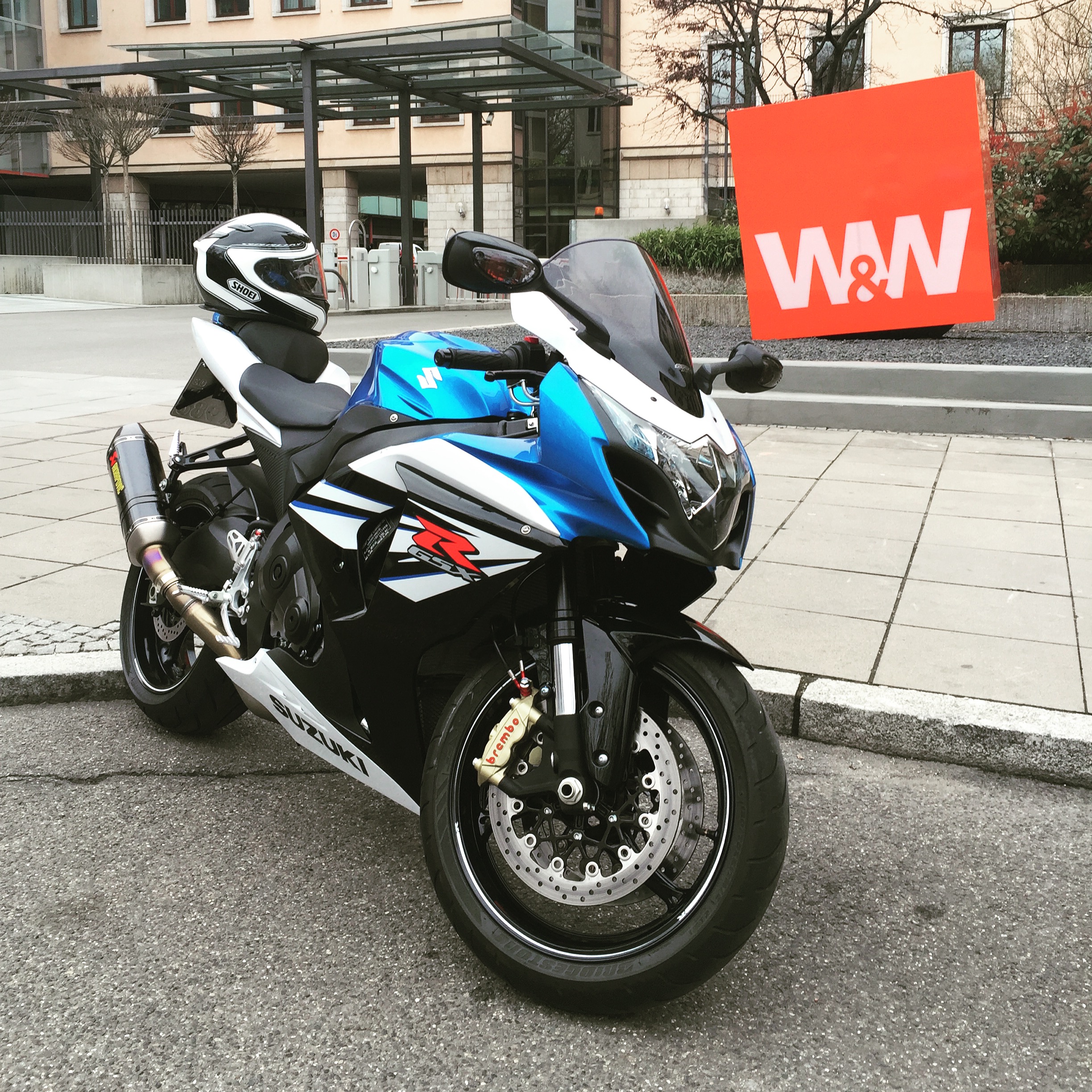

Ich bin mir nicht sicher ob das so schön aussieht, weil die Blinkergläser ja mit dem Spiegel verschraubt sind. Was ich damit sagen will ist folgendes : Es gibt diesen langen "Zapfen" durch den die Schraube gesteckt und das Blinkerglas mit dem Spiegel verschraubt wird. Da wirst du dann direkt die Klebekante der Folie sehen nehme ich an. Das sieht dann wahrscheinlich bescheiden aus :/
Guck vllt lieber ob du sie Lackieren kannst. Dann pass aber auf, weil das hat IRA hier ausm Forum auch mal gemacht ^^ (ka ob IRA noch im Forum ist) aber da hat er dann plötzlich bei gemeinsamen Ausfahrten nur noch Handzeichen gegeben, weil mans einfach nicht sehen konnte xDD
Davon abgesehen : Du hast so eine geile Karre :D da werden die paar Euros (und es sind ja nicht viele Euros) doch drin sein um es 1. 100%ig legal und 2. 100%ig ordentlich zu machen!

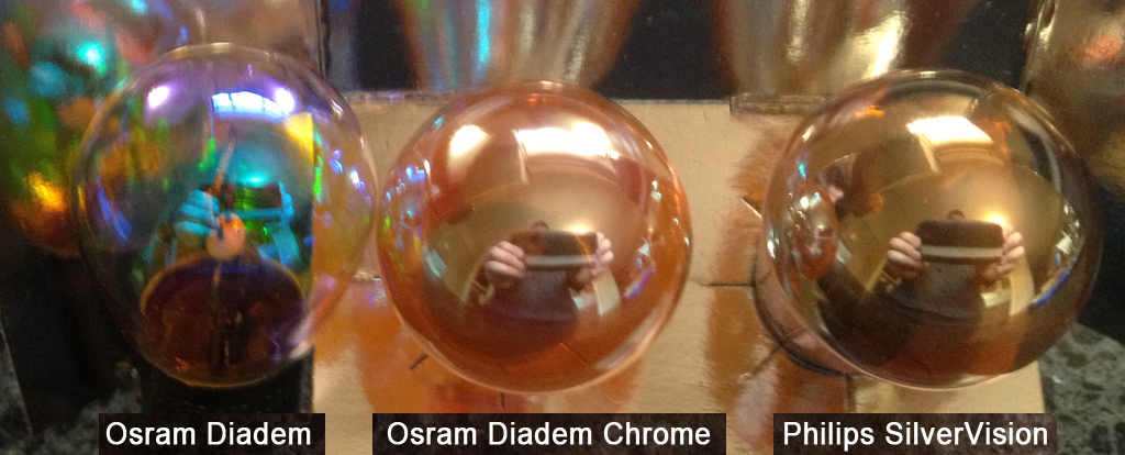

Kauf Dir blaue Gläser und dazu Osram Diadem bzw. Philips SilverVision.

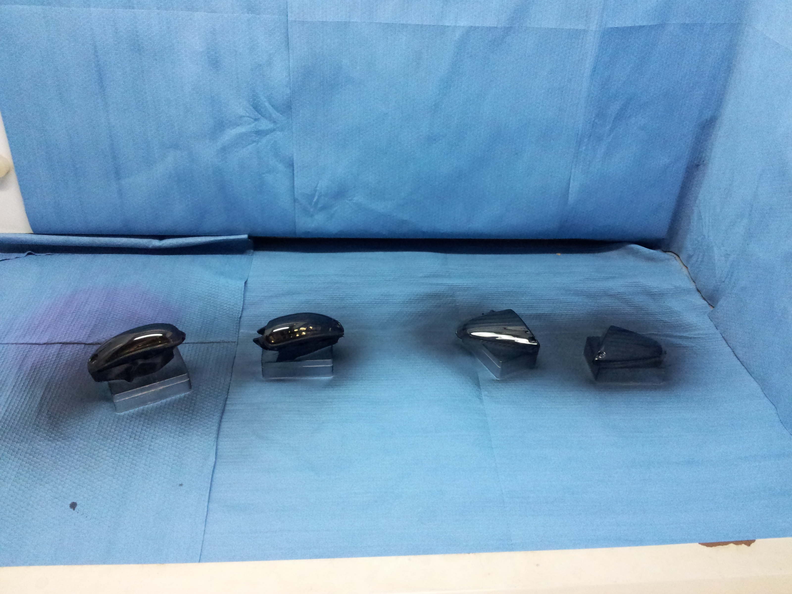

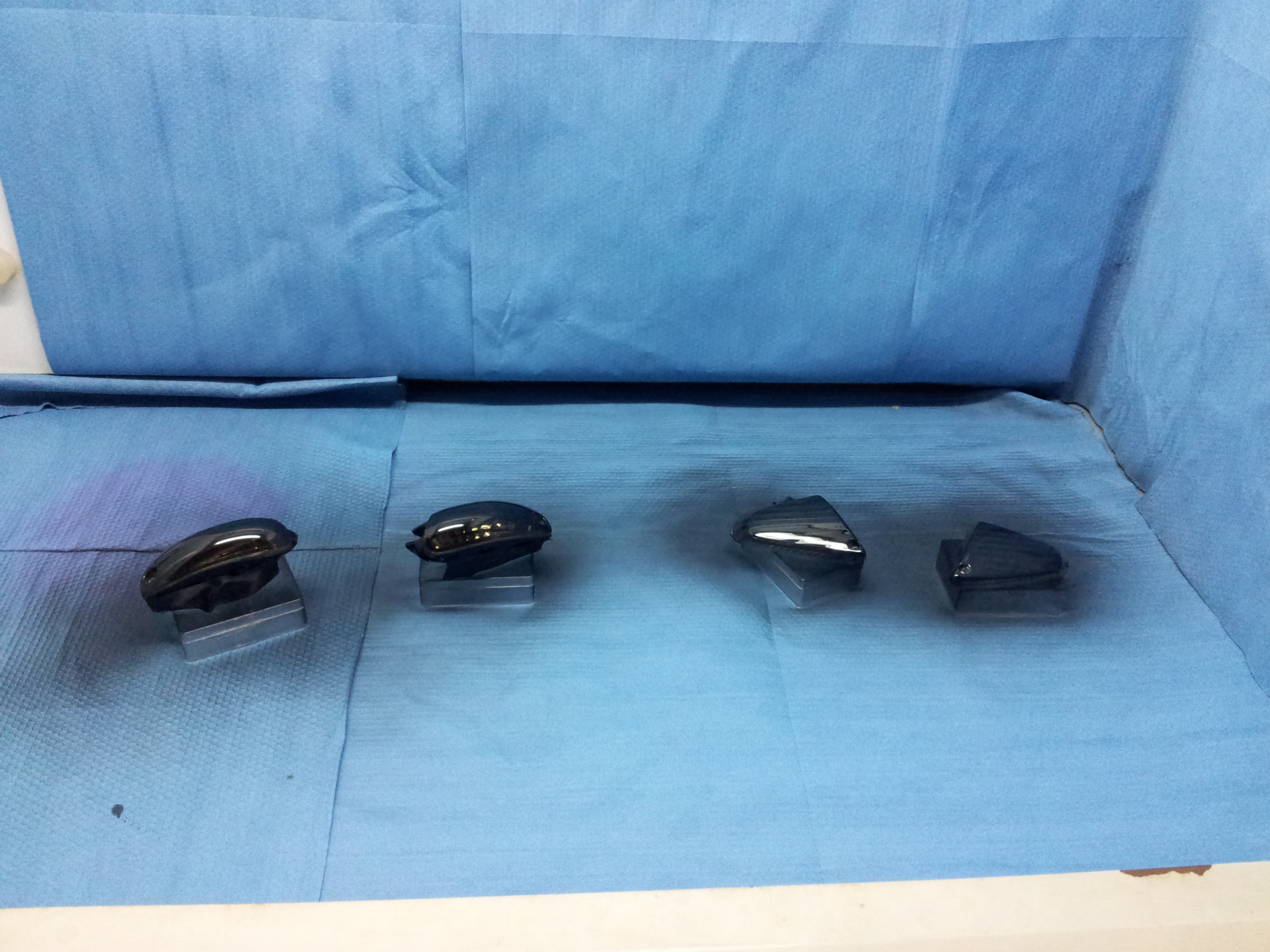

Lasierspray von FoliaTec oder so, gibt es ganz easy bei A.T.U.
Machst 1-2 Schichten drauf und guckst wie dunkel du es haben willst. Ist Kinderleicht zu handhaben.

BTW Sie schimmern immer noch ganz leicht orange durch grau. Wem das stört, einfach so Osram Diadem-Teilchen rein und gut ist.
