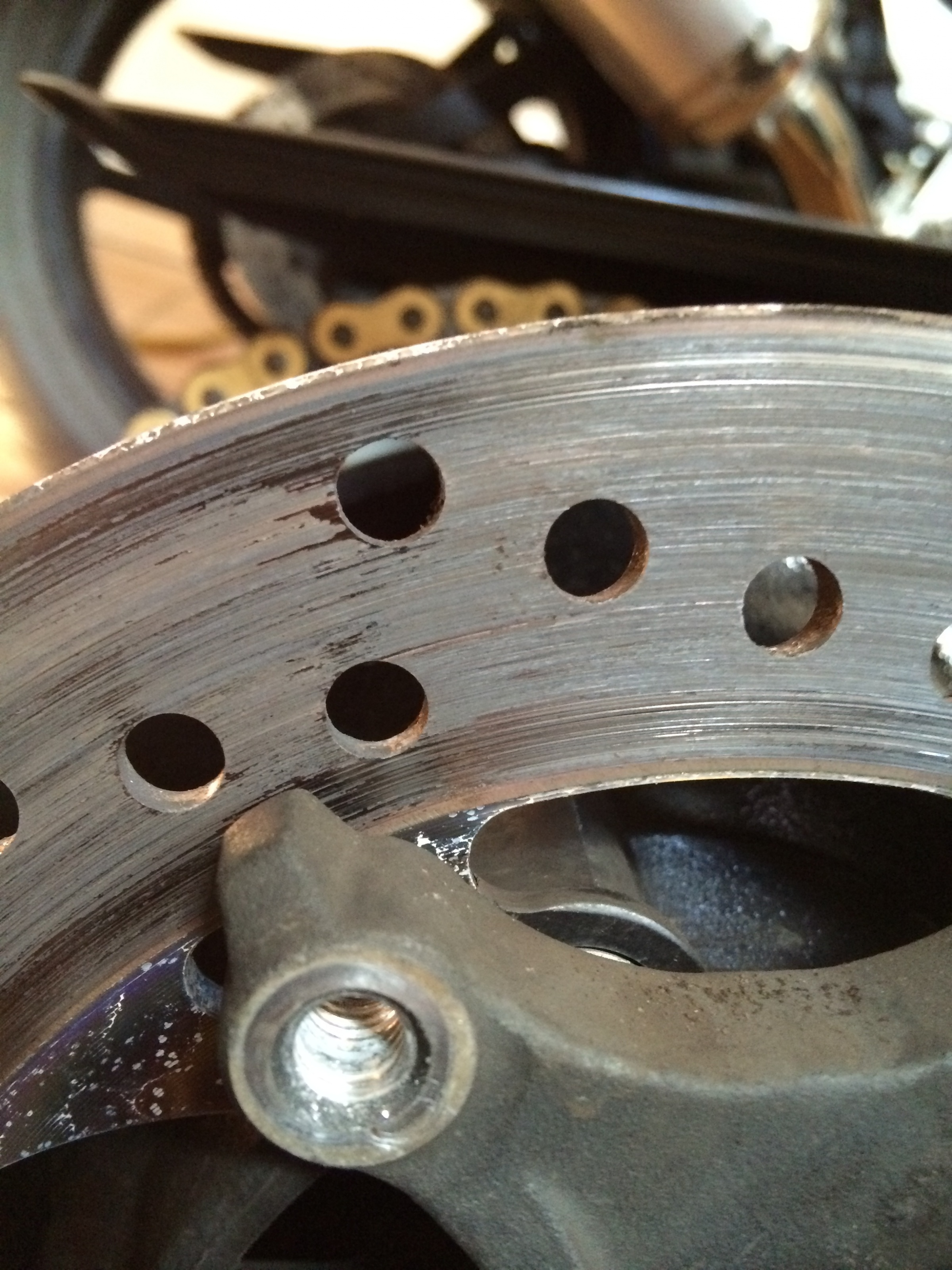

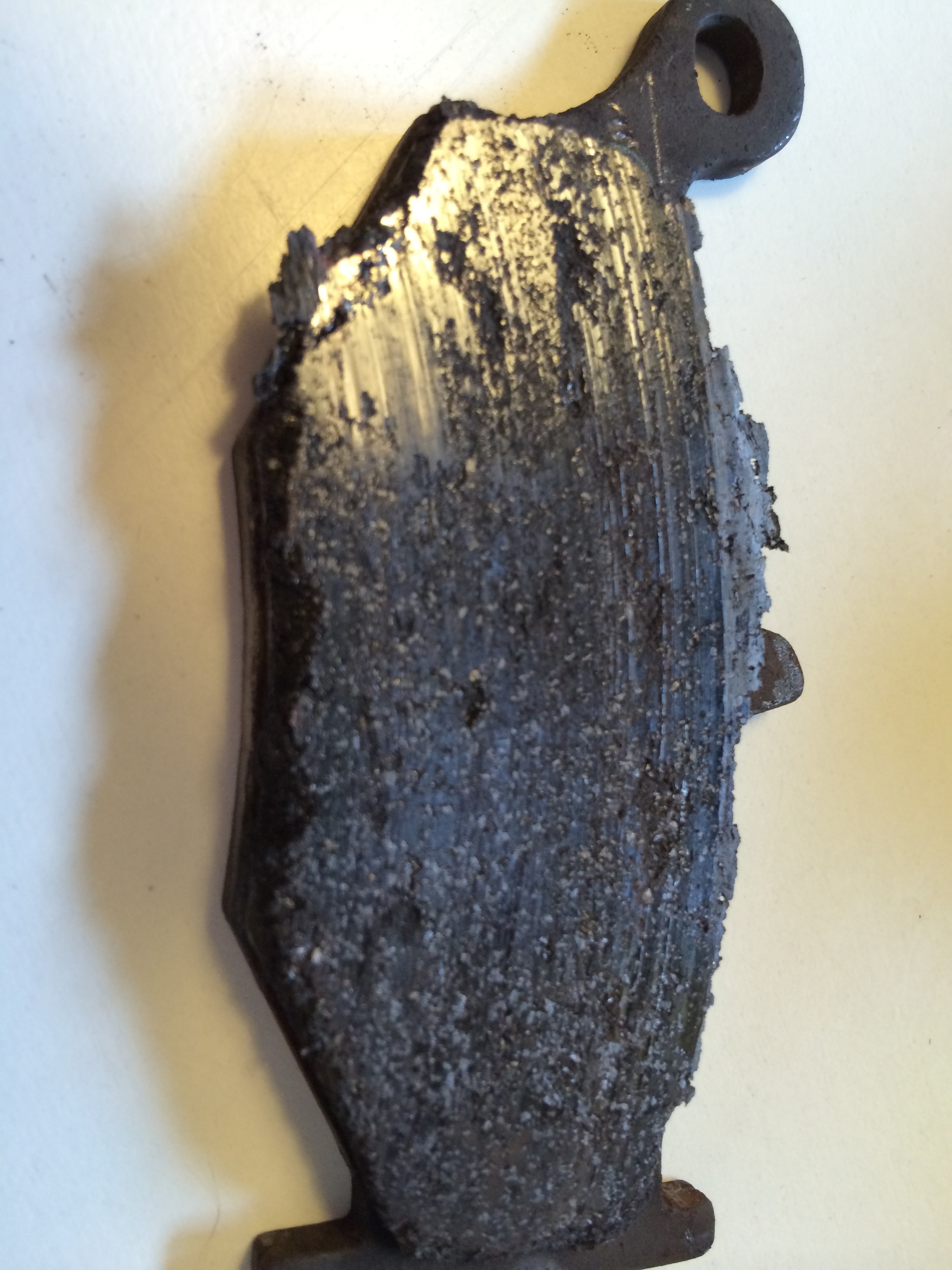

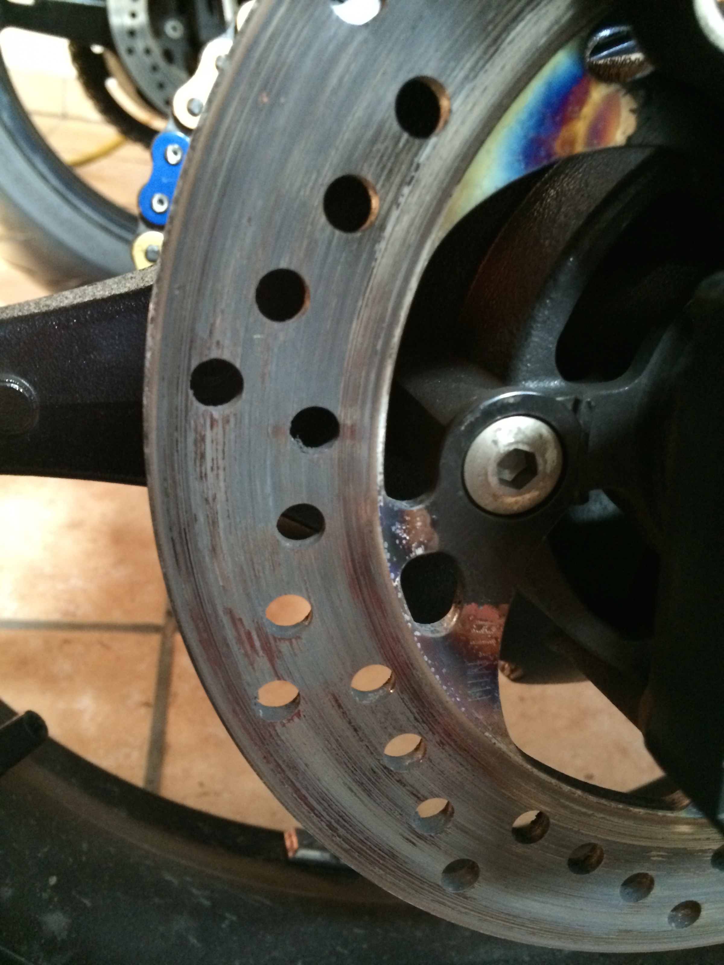

ich habe gestern bemerkt, dass meine hintere Bremsscheibe und Backe ziemlich komisch aussehen. Ausgebaut und genauer angeguckt. Die sehen aus, als wären die viel zu heiß geworden und die Backen leicht "geschmolzen". Es waren noch die originalen drauf, die der Vorbesitzer bei Suzuki gewechselt hatte lassen. Wie kann das kommen?
Neue Bremsbacken habe ich mir bereits gekauft. Brauche ich auch eine neue Scheibe? :S
Danke schonmal :)

Entweder klemmte der Kolben und die Bremse war dauerhaft zu...je heißer die wurde umso mehr bremste diese dann wahrsch. auch noch,
oder im Bremszyl. ging der Kolben/Stif nicht in die Leerstellung zurück woraufhin ebenfalls die Bremse dauerhaft bremste. Ergebnis isehe deine Bilder.
Bremsstaub und allg. Dreck der sich auch auf der hinteren Bremse ablagert begünstigen die Kolbenklemmertheorie, deswegen...säuber...säubern...säubern.
Einmal Scheibe, Beläge, Bremmsflüssigkeit neu und gleich Stahlflex noch zur Optik. Bremszyl. und Bremssattel prüfen, ggf. servicieren lassen oder selber servicen.
