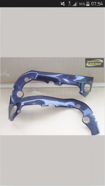

Guten morgen zusammen.
Ich würd mir gern Rahmenschoner zulegen und bin auf welche gestossen. Bild hänge ich bei. In der Beschreibung steht mit Silikon oder doppelseitigem Klebeband befestigen, was ich direkt mal ausschliesse. Punktiert man dann oder ganzflächig? Hebt das dann? Preis liegt bei 120 euronen. Kann das Qualitativ was sein? Danke für Eure Anregungen und eine Unfallfreie Fahrt.Screenshot_2014-06-13-07-54-32.jpg

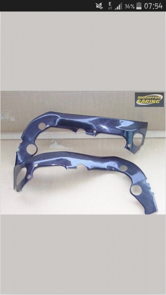

Ich würd mir gern Rahmenschoner zulegen und bin auf welche gestossen. Bild hänge ich bei. In der Beschreibung steht mit Silikon oder doppelseitigem Klebeband befestigen, was ich direkt mal ausschliesse. Punktiert man dann oder ganzflächig? Hebt das dann? Preis liegt bei 120 euronen. Kann das Qualitativ was sein? Danke für Eure Anregungen und eine Unfallfreie Fahrt.Anhang anzeigen 65425

Die meisten machen es wohl punktuell mit Silikon (da hebt auch nichts ab).
Du musst aber bedenken, dass wenn du den Schoner wieder entfernen willst, das Carbon/GFK oder was es auch ist, wohl brechen wird. Das Silikon kannst du dann ja vom Rahmen rubbeln.
Vlt. ist es aber auch möglich sie unaufällig mit Kabelbinder zu befestigen.
Um das alles zu vermeiden habe ich mir welche von Akrapovic gekauft (kosten natürlich auch etwas mehr und werden nicht mehr hergestellt, also wenn nur noch Restbestände),
diese werden quasi gesteckt und oben am Tank mit der einen Schraube festgeschraubt.
Hoffentlich bringt dich es weiter! :-)
P.S. Eine andere Möglichkeit wäre noch ein guter Kleber bzw. Klebepads von 3M die rückstandslos zu entfernen sind und natürlich auch leichte Erwärmung mitmachen.

Das mit den akrapovic schonern klingt natürlich viel edler^^ falls ich die entfern können die ruhig brechen..das wäre mir dann egal...vielleicht versuch ich mal sowas zu bekommen..ansonsten werd ich wohl silikon nehmen müssen...danke für deine nachricht :)
J
jan86
16.06.2013
1.030
Wenn es dir mit dem eventuellen brechen egal ist, machst du damit nichts falsch!
Vielleicht halten sie ja auch aber die Wahrscheinlichkeit dass sie brechen ist nicht gering.
So drei Klebepunkte sollten aber reichen und gern geschehen :)
