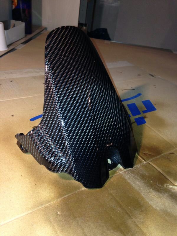

Da ich das mit dem Carbon bisschen gelernt habe, habe ich das hintere Schutzbleck selber mit Carbon überzogen. Also lediglich eine 'echte' Schicht Carbon drauf verpasst und somit eine schönere Optik erzielt. Es ist im Grunde nur die Optik aus echtem Carbon, da mir ein komplettes Schutzblech aus Carbon zu aufwändig und kompliziert wäre. Also im Grunde wurde nur die obere sichtbare Fläche mit Carbon beschichtet.

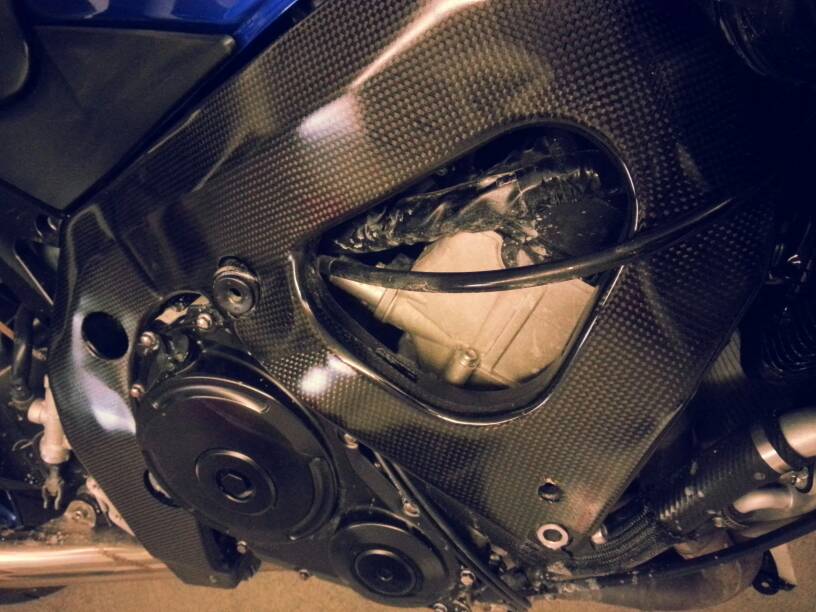

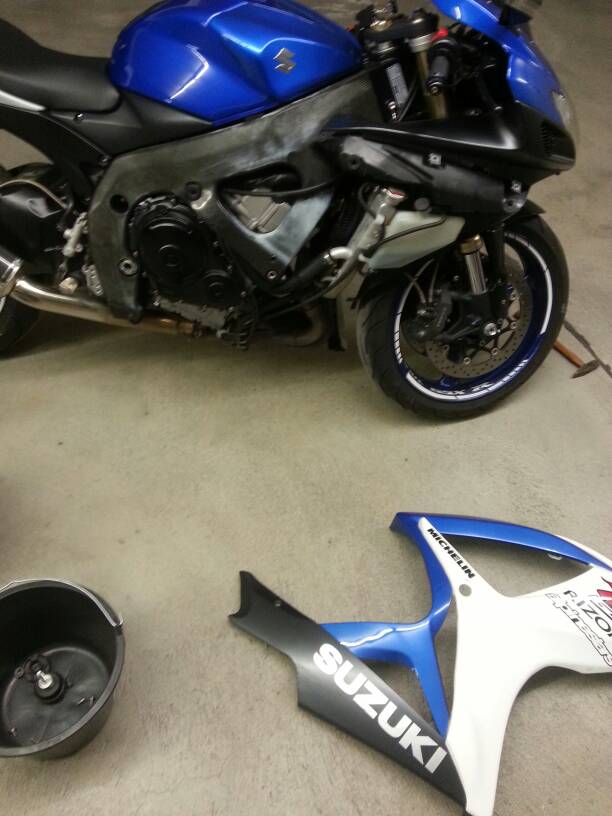

Desweiteren habe ich mein Carbon-Rahmen aufbereitet. Dieser war total kaputt, matt und sah katastrophal aus!
Hab diese (beidseitig) erstmal nassgeschliffen und anschließend alles abgeklebt und mit Klarlack behandelt. Das Ergebnis ist erstaunlich gut geworden, obwohl der Klarlack ein üblicher vom Baumarkt war. Bin gespannt, ob die Sonne dem Klarlack zusetzt.
