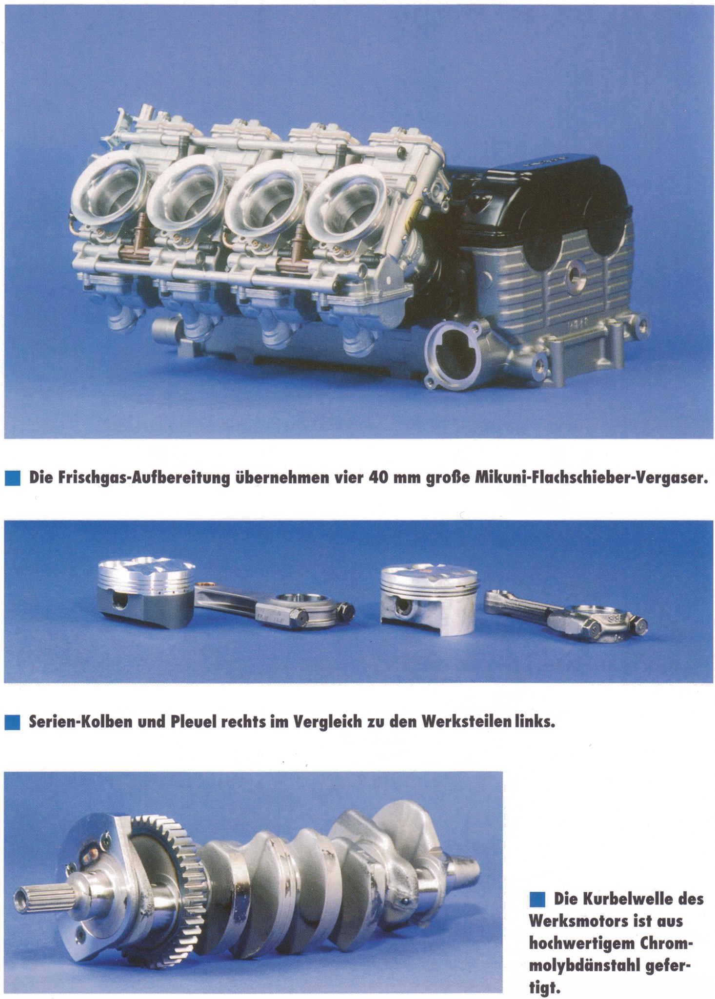

Habe mir über Weihnachten noch Kit Schmiedekolben besorgt. Damit bekomme ich wesentlich mehr Spiel zwischen Kolben und Ventilen. Und kann deshalb auch die Steuerzeiten so einstellen wie ich will.
Habe dann erstmal die Ablagerungen entfernt:
Ist die Endurance Version. (Die Sprint haben nur einen Verdichtungsring)
Im Anhang auch noch ein Vergleichsbild der Kit Kolben und der Serienkolben aus einem Buch in dem es ein paar Seiten um den SRAD Kit Motor ging. (Motorradmotoren im Detail)
Kolben und Zylinder müssen aber noch vermessen werden.
