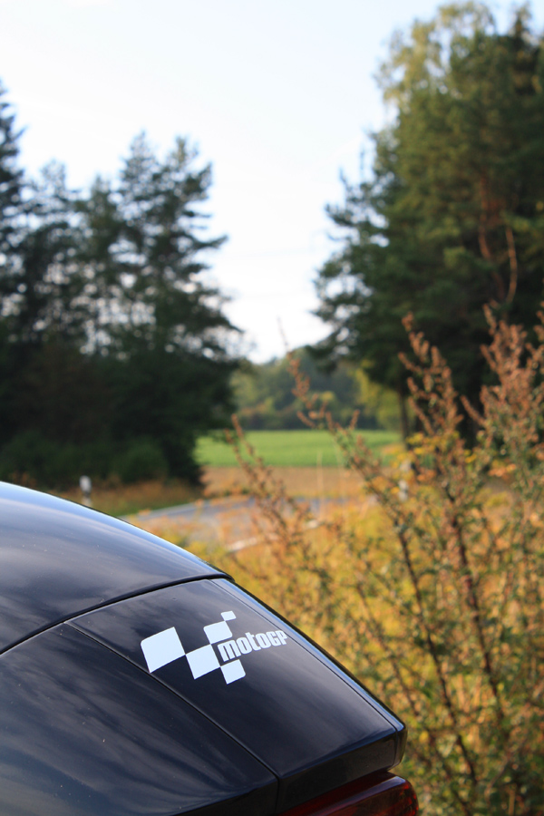

sooo heute kam der erste Schwung von den Aufklebern.
Auf die wichtigsten warte ich aber noch, Aufkleberwerkstatt meldet sich iwie nicht mehr^^
Werde dann heute noch den Auspuffhalter machen und einen Halter für die Front, da mir der alte beim fahren abgeflogen ist ^^ Hab vergessen ihn gscheit anzuziehen xD
und wie immer, ihr dürft hier natürlich auch schreiben ;)

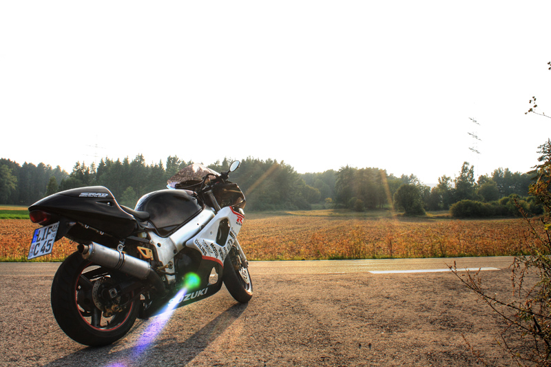

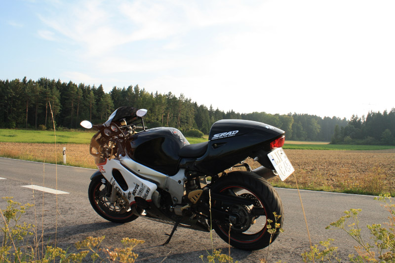

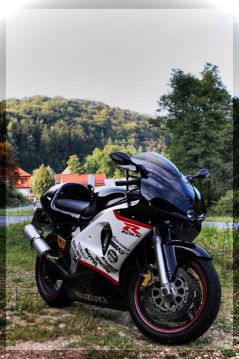

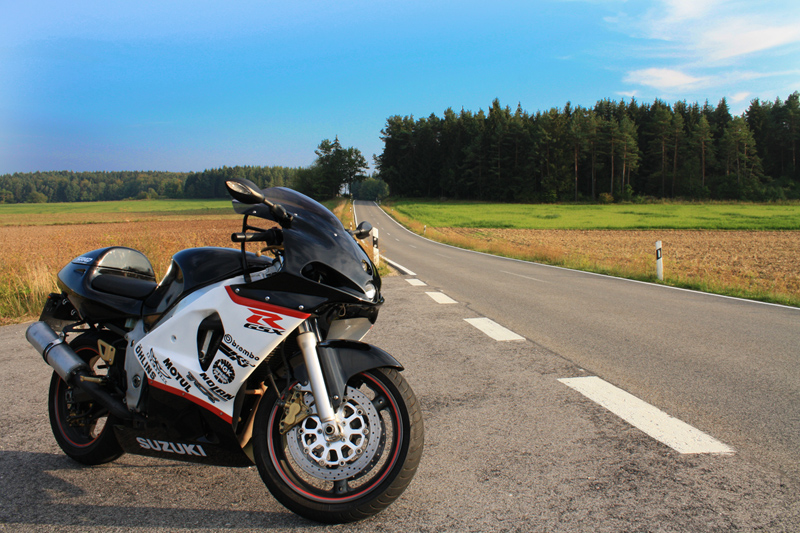

Hier mal nochn Bild wie sie letztendlich aussehen soll.
Im moment sind aber nur die Sponsorenaufkleber drauf, der Rest ist per Photoshop aufgeklebt, weil sich Aufkleberwerkstatt nicht mehr meldet :mad:
Chef Koch
Chef Koch
07.10.2008
1.218
750er SRAD
Das mitm Heckaufkleber hat leider nicht geklappt ;(
Der Rest schon, siehe bilder^^
Aber naja hier dann meine letzten Bilder - Zurücklehnen und genießen !
Und jetzt noch meine zwei Liebslingsbilder:
Ich hoffe euch gefällt sie auch sogut wie mir.
Und über n bisschen Feedback würde ich mich natürlich auch freuen :)

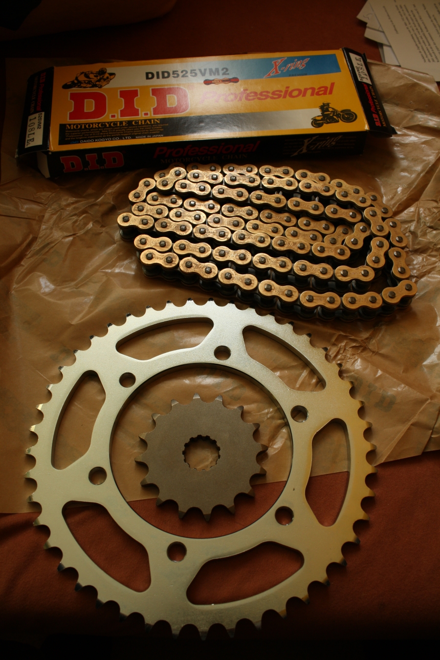

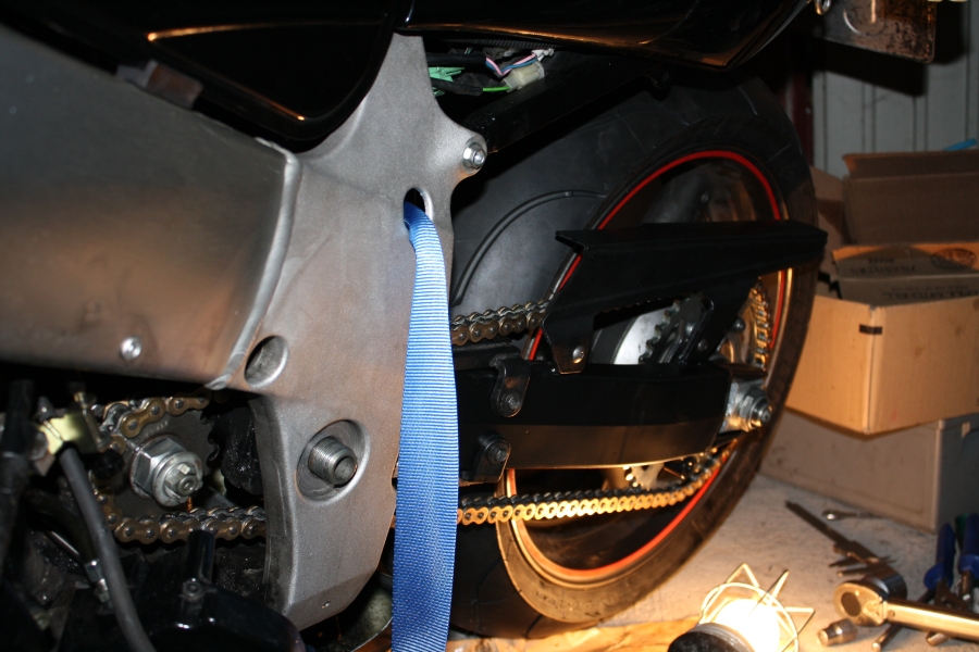

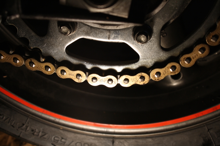

Hab heut neuen Kettensatz rangebaut, als ich nen neuen Reifensatz MPP aufgezogen hab, ist mir aufgefallen, dass die Kette total ausgelutscht ist.
Kettenspiel total unterschiedlich und die macht geräusche wenn man das Rad bewegt (also keine normalen^^)
Hab dann heute auch mal den Verschleiss gemessent, war schon 1 cm über der Verschleissgrenze :rolleyes:
auf jeden Fall hab ich dann bei Rainer, (ist glaub ich auch in dem Forum hier) einen Kettensatz DID VM2 gekauft, für nen super Preis.
Als die Kette dann ankam hab ich gesehen, dass die sogar passend zum Rest von der Maschine gold ist^^
