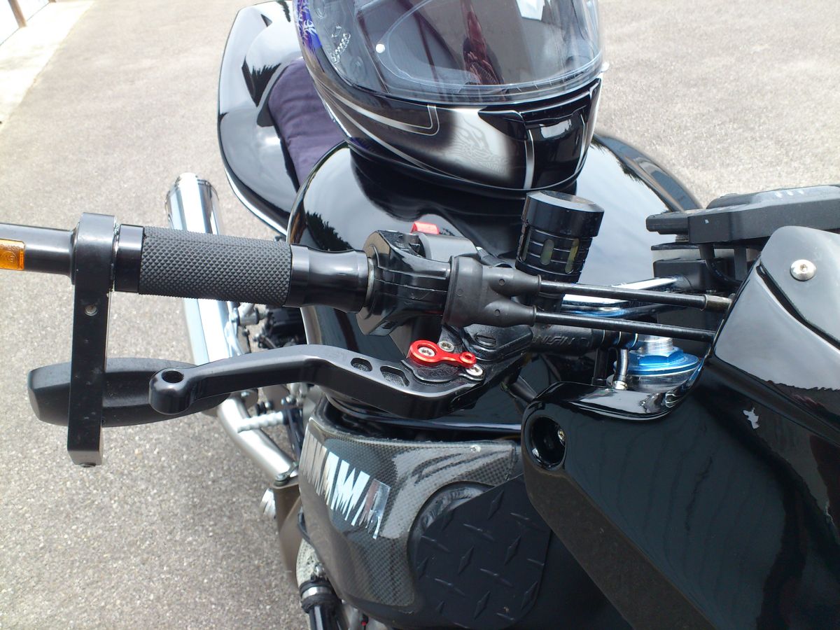

Hab auf meiner Kawa einen von BigBike drauf (direkt in der Pumpe)
Sieht dann so aus (leider kein besseres Bild)
