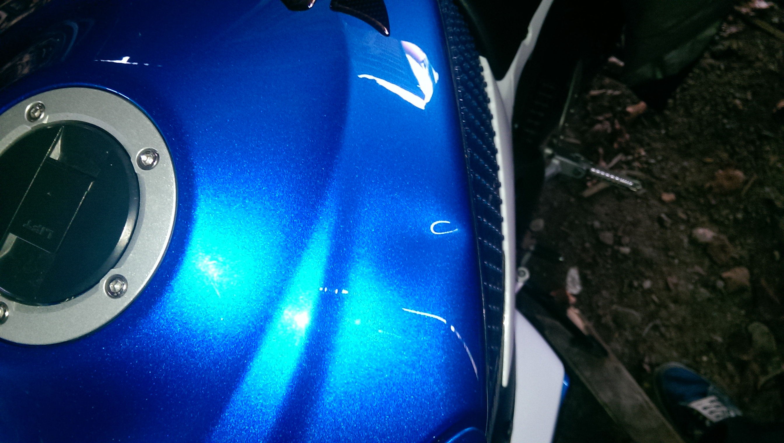

Schieß mal ein Foto - vielleicht ist es ne günstige Stelle und ist mit Smartrepair schnell wieder zu korrigieren.

Ich reich das Foto morgen nach. Ist leider oben zwischen tankdeckel und seitenkante des tanks.

Sieht jetzt am Foto nicht wild aus, aber is schon eine ordentliche delle.
Wenns mit smart repair zu richten ist, mach ich das auch.
Trotzdem düs ich morgen mal zu suzuki.

Mach das, sieht aber noch gut aus da es eine einfache Delle ist, keine scharfe Kante von einer Ecke in den Tank gedrückt wurde oder so.
Bin gespannt ob man den Tank an der Stelle ausbeulen könnte und warte auf deinen Bericht :-)
Klar, lackiert werden muss er so oder so wenn er zu retten ist...

Erstes update:
War heute bei Suzuki und bei einer Smart Repair Firma.
Suzuki Werkstatt:
Tank neu, inkl. Arbeit 1100 Euro. Mech meint, wird schwer das zu richten, da die Delle direkt bei einer Bezugskante ist und sich auch der Lack in der Dellenkante schon ablösen beginnt.
Smart Repair Werkstatt:
Möglich ist es, aber er kann mir nicht garantieren, dass es klappt mit der Klopf/Kleb/Ziehtechnik und das der Lack heil bleibt. 250 € allein das Ausbeulen/Zurechtklopfen.
Wird wohl darauf hinauslaufen, dass ein Gutachter kommen wird.
lg
