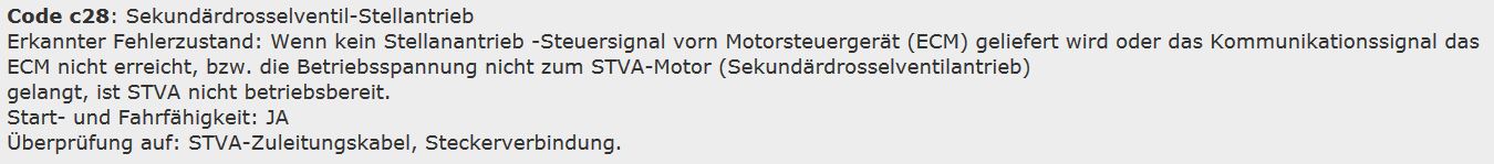

Ich bins nochmal...
Habe jetzt mal den Fehlercode ausgelesen und dieser ergibt folgendes:
- C028 (das "Minus" ist mittig, also weder oben, noch unten)
Aus dem FAQ Bereich hab ich folgendes (bitte auf das Bild klicken, da es so ziemlich klein ist):
Hatte jemand schon mal diesen Errorcode gehabt bzw. kann mir jemand weiterhelfen?
P.S.: Habe auch gemerkt, dass eine Leistungsminderung vorliegt - bin damit nur paar Meter gefahren und danach sofort abgestellt....

Gib mal in der Sufu C28 ein bzw. Sekundärdrosselklappe.
Da findest einiges dazu.
Es wird zu 99% ein kalter Lötpunkt vorhanden sein.
Abhilfe: Stellmotor ausbauen und nachlöten.
